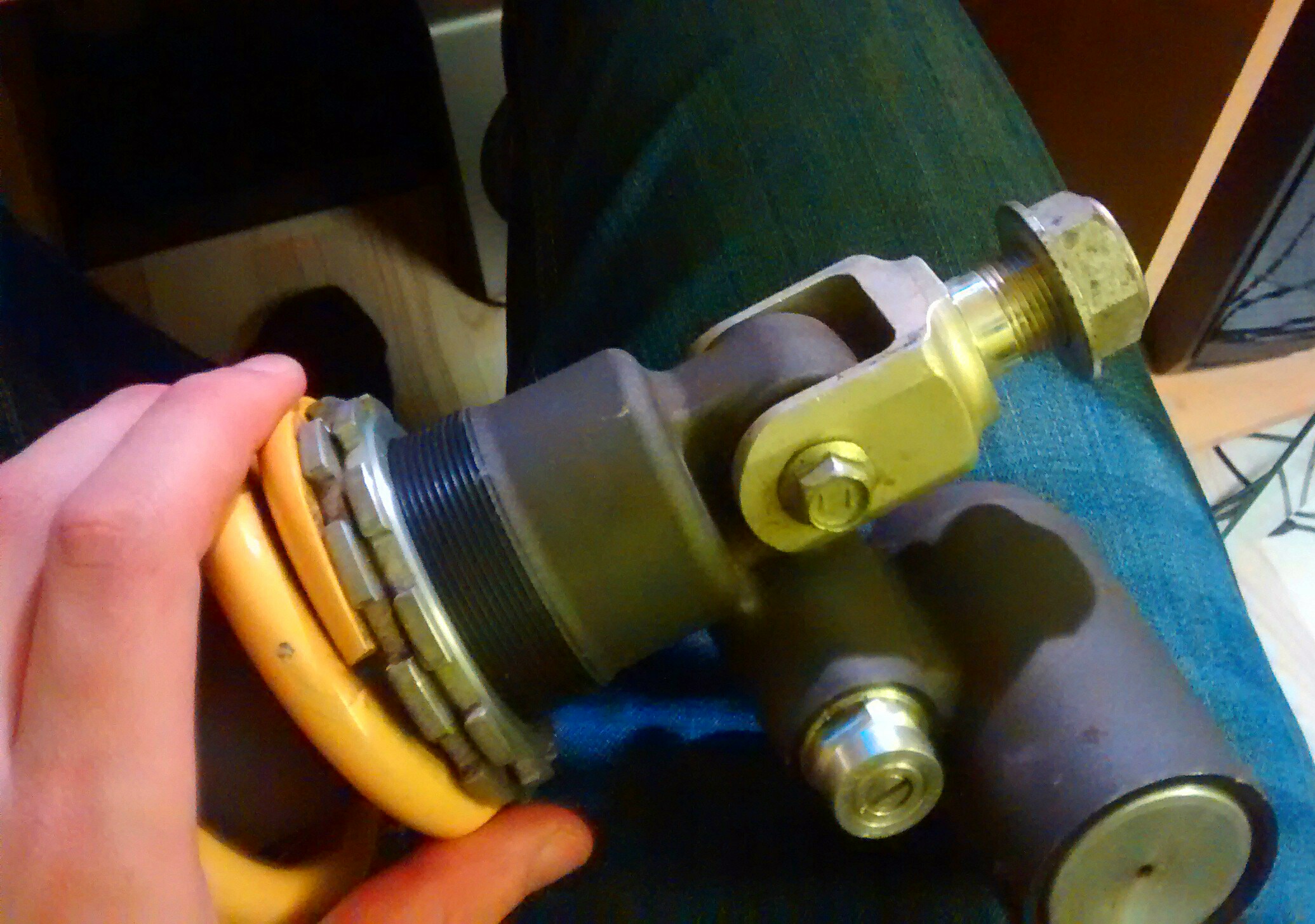

Nabend, hab mal eine Frage bezüglich des Einbaus des Federbeins.
Und zwar würde ich gerne wissen, ob man die obere Halterung am Federbein, die mit der fetten Schraube + Mutter die senkrecht nach oben zeigt und am Rahmen verschraubt wird, so am Rahmen verschraubt oder die Halterung von der SV nimmt.
Falls man den Halter von der SV nimmt, könnte ich nämlich die Schraube + Mutter, womit die Halterung am Federbein verschraubt wird, für unten benutzen, um das Federbein an die Umlenkung zu schrauben, da man ja dafür eine extra Schraube von der Gsxr braucht , wie ich gelesen hatte.
Hoffe ich hab jetzt nicht zu verwirrend geschrieben :lol:

Re: Frage 650er Kante GSXR 1000 K4 Federbein Einbau
Beitrag von raser2 » 09.01.2016 19:07
Nimm die Halterung an der SV.
Beitrag von Gelöschter Benutzer 19679 » 09.01.2016 19:16
OK super, danke :)
Also kann ich die obere Schraube+Mutter für unten nehmen oder sind die doch unterschiedlich ?

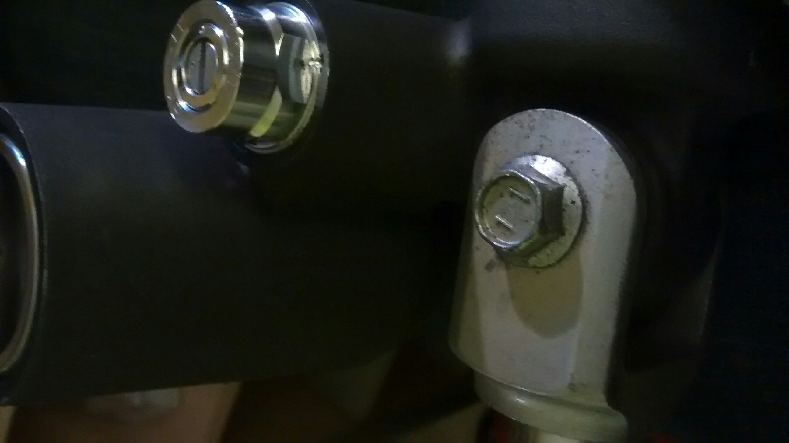

Beitrag von Gelöschter Benutzer 19679 » 09.01.2016 19:22
Also diese Schraube mein ich
Beitrag von Wiederholungstäter » 09.01.2016 21:56
Schau mal nach der Länge/Größe in den Microfiches von zB. Ronayers
Gruß vom W.
Beitrag von Gelöschter Benutzer 19679 » 10.01.2016 0:07
Danke für den Tipp ;) bier
Sind beide gleich, also 7€ gespart :)
Beitrag von Wiederholungstäter » 27.03.2016 18:06
Mit wieviel Nm wird die untere Schraube mit Mutter am GSXR Federbein angezogen, gleich wie oben? Da beim org. Federbein ja die Schraube ins Federbein eingeschraubt wird ....
Gruß vom W.
Ivo
Mr. SVrider 2009
Beiträge: 929
Registriert: 18.02.2004 10:13
Wohnort: ziemlich weit im Norden
Beitrag von Ivo » 27.03.2016 18:44
Ich habe das gleiche moment genommen
Wiederholungstäter
Beiträge: 1531
Registriert: 08.03.2012 15:20
Wohnort: 72072 Tübingen
Beitrag von Wiederholungstäter » 27.03.2016 19:07
habs wieder gefunden:
http://www.svrider.de/Forum/viewtopic.p ... #p10037863
50Nm
Gruß vom W.
