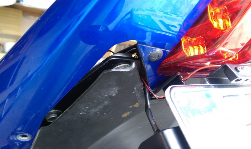

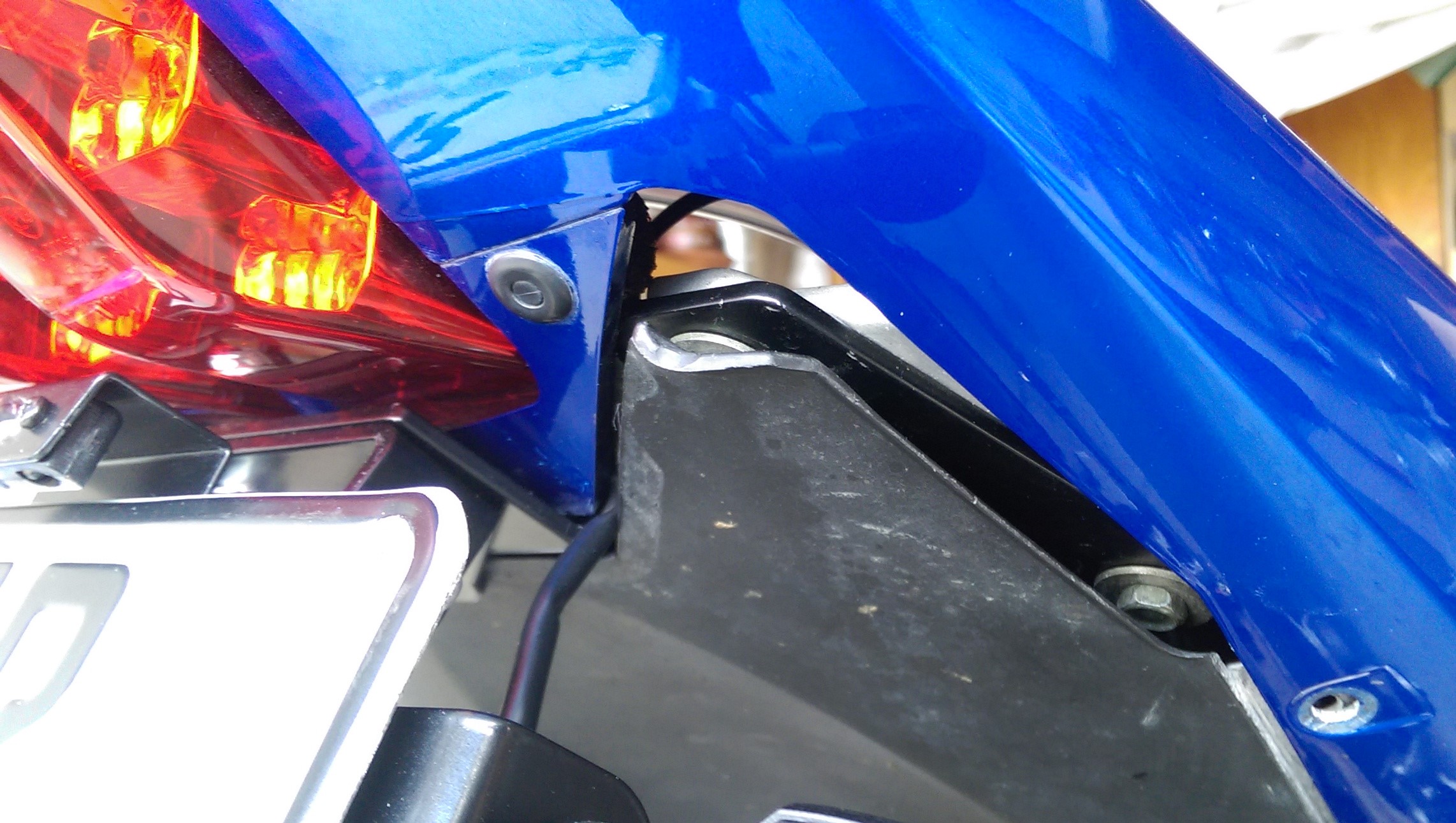

ich bin seit August letzten Jahres stolzer Besitzer eine SV1000S Baujahr 2003 und seit gestern Mitglied in diesem Forum. :)
Jetzt wollte ich diesen nicht sehr schönen Serienkennzeichenhalter durch einen etwas unauffälligeren ersetzen.
Also auf zu Louis und einen neuen Kennzeichenhalter besorgt. Soweit so gut. Als ich den Halter montiert hatte,
musste ich feststellen, dass nun ein etwa 3cm breiter Spalt zwischen der Heckuntervekleidung und der Heckverkleidung
aufgetaucht ist. :(
Hat jemand eine Idee wie ich diesen Spalt möglichst Wasserdicht und optisch einigermaßen schön abgedichtet bekomme?
Im Anhang sind noch zwei Bilder.
Vielen Dank und ein schönen Restsonntag

Den Kennzeichenhalter anpassen und unter die Heckunterverkleidung schrauben. So wie du das montiert hast, kann das nicht richtig sein. Hast du einen Link zu deinem KZH?

Entweder eine andere Heckunterverkleidung verbauen oder die Öffnungen Kantenschutzband verkleinern oder innen eine dünne Passplatte aus Kuststoff schneiden und diese einlegen bzw. festnieten.
Dicht im Sinne von Wasserdicht word das nie so richtig.
Ich habe mir eine Kunststoffeinlage zurechtgeschnitten und eingepasst, das hilft schon ordentlich bei Regenfahrten.

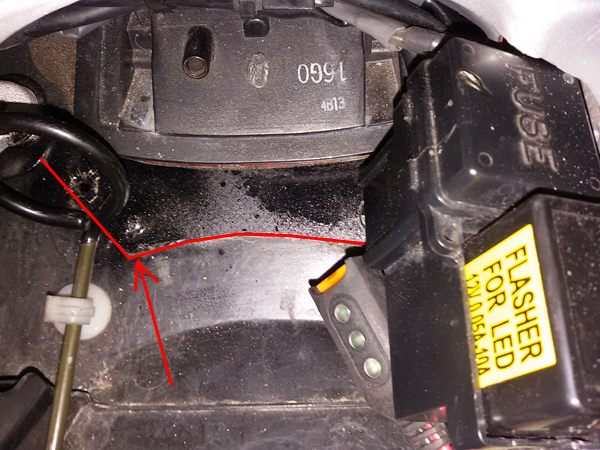

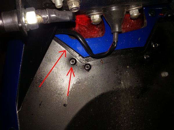

Ist die Ansicht von unten - befestigung mit Nieten an der Heckunterverkleidung...
Und Ansicht von innen in den Heckbürzel...
