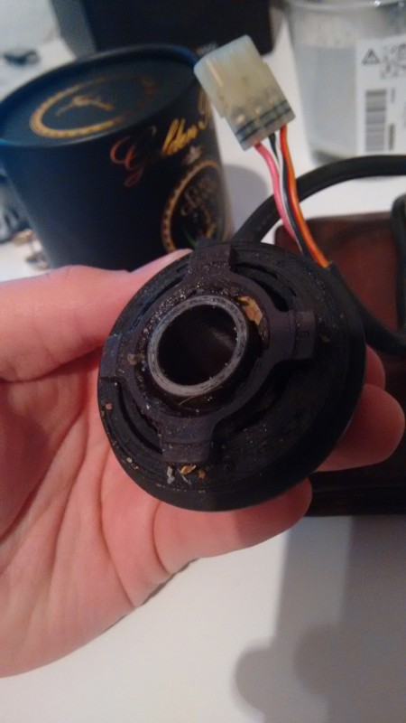

Der Vorbesitzer sagte, dass erst seit kurzem der Tacho falsch läuft und sagte mir, dass es an dem Tachogeber liegen würde. Habe einen gebrauchten für die K3 gekauft, jedoch hat der Wechsel nichts geändert. Habe ein Bild des Tachogebers gemacht, der vor dem Wechsel verbaut war (ist etwas dreckig geworden in meiner Tasche).

Hab den Signalgeber mal rausgenommen. Es ist der mit 4 Magneten (mit der Einsenkung auf den Bildern unten, also K3/K4)

Ja, wenn du einen komplettes K5x Geber bekommst, bau den ein, sonst sollte auch allein die Trommel mit den 8 Magneten reichen.Lino hat geschrieben:... Kann ich einfach den Signalgeber mit den 8 Magneten einsetzen?

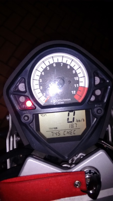

Fotos von dem Tacho habe ich gerade gemacht.

Eine Prozentuale Abweichung von 8% ist normal und gibt keinen Grund für Bedenken.
Re: [Update] Tacho zeigt nur die Hälfte an!
Ja, Abweichungen sind normal, aber der Tacho darf nicht weniger anzeigen, als man tatsächlich fährt. Mehr darf er aber anzeigen.
Im Fahrzeugschein steht ein 120/60er Reifen. Wenn ich einen 120/70er habe kann es doch bestimmt daran liegen oder?
