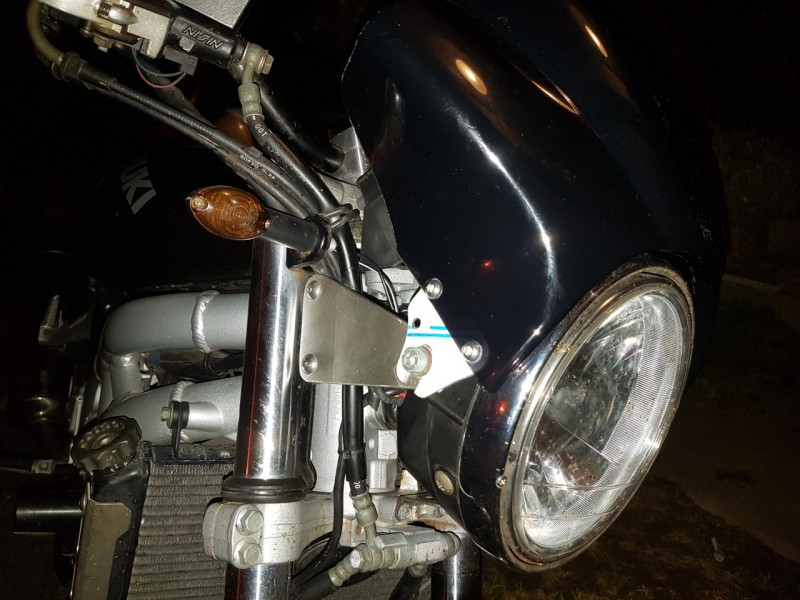

Hey,
kann mir einer von euch sagen, ob ich die Scheibe richtig befestigt habe?
Also nur die Scheibenhalter mit der Aussparung jeweils über die linke und rechte Schraube der Lampe gesteckt und dann festziehen?
Ich würde mir jetzt noch etwas größere U-Scheiben holen.
Aber es macht auf mich iwie keinen sicheren Eindruck.
1. Die Scheibe ist nirgendwo richtig fixiert, damit sie nicht nicken kann.
2. Die Scheibe berührt die Instrumente.
Anbei ein Bild der Scheibe.
Danke schon mal!

Re: Montage Zubehörscheibe an Rundscheinwerfer
Verfasst: 19.06.2017 8:27
von B.I.G.
....du hast keine original Lampenhalterung montiert-also bleibt dir nix anders übrig als ein Loch zu bohren,um die Scheibe zu fixieren!....zum Vergleich schaue dir das Bild -zwei Beiträge weiter oben an!

von Kolbenrückholfeder
Ich fahre auch eine Scheibe von Puig mit identischer Halterung.
5mm längere Schrauben + Unterlegscheibe ohne zusätzliche Fixierung wie eigentlich vorgesehen.
Die Scheibe bleibt auch bei Vollgas im 6ten Gang in der vorgesehenen Stellung.
Ich hatte auch mit den Fixierbohrungen überlegt, jedoch davon Abstand genommen. Ein Grund war die leichte Ungleichheit der Stellung der Aufnahmen (Kunsstoffscheibe scheinbar nicht 100% symetrisch).
Siehe Bilder in der OWL.
Verfasst: 19.06.2017 20:04
von maoiz
Vielen Dank für die schnellen Antworten.
Also ich hab dir knubbel und der Halter ist original soweit ich weiß.
Ich hab auch ein Video von Puig gefunden. Dort wird die Scheibe nur mit den 2 normalen Schrauben der Lampe befestigt. Mal sehen wie lang es hält ^^
