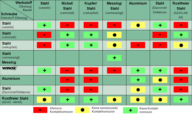

Kommt es nicht zu einer Kontaktkorrosion, wenn ich die Kupferdichtungen zwischen den Alufittingen verbaue?
Oder ist dieser Effekt hier nur minimal?

SvRider20 hat geschrieben:Kontaktkorrosion
Die Sorge hatte ich auch, musst mal in der elektrochemischen Spannungsreihe schauen wie weit Alu und Kupfer auseinander liegen...

Auszug aus Wiki
Kontaktkorrosion[Bearbeiten]
Kontaktkorrosion entsteht, wenn zwei Metalle mit unterschiedlichem Lösungspotenzial durch einen Elektrolyt (Wasser, feuchte Luft ...) leitend verbunden sind. Dabei wird das unedlere Metall zur Anode und das edlere zur Kathode. Diese zusätzliche Polarisierung führt zu einer beschleunigten Auflösung der Anode.
Beispiele: Schraube aus Kupfer in einem Aluminiumblech, Edelstahlblech mit Stahlblech verschraubt.
Das Ausmaß der Kontaktkorrosion wird minimiert, wenn:
die Potenzialdifferenz ein Minimum annimmt,
die beteiligten Metalle korrosionshemmende Deckschichten ausbilden,
die Leitfähigkeit des Elektrolyten minimal ist.
jipp... wird wohl schön korrodieren :| die frage die sich mir stellt, wie lange dauert der prozess?
siehe auch die tabelle
