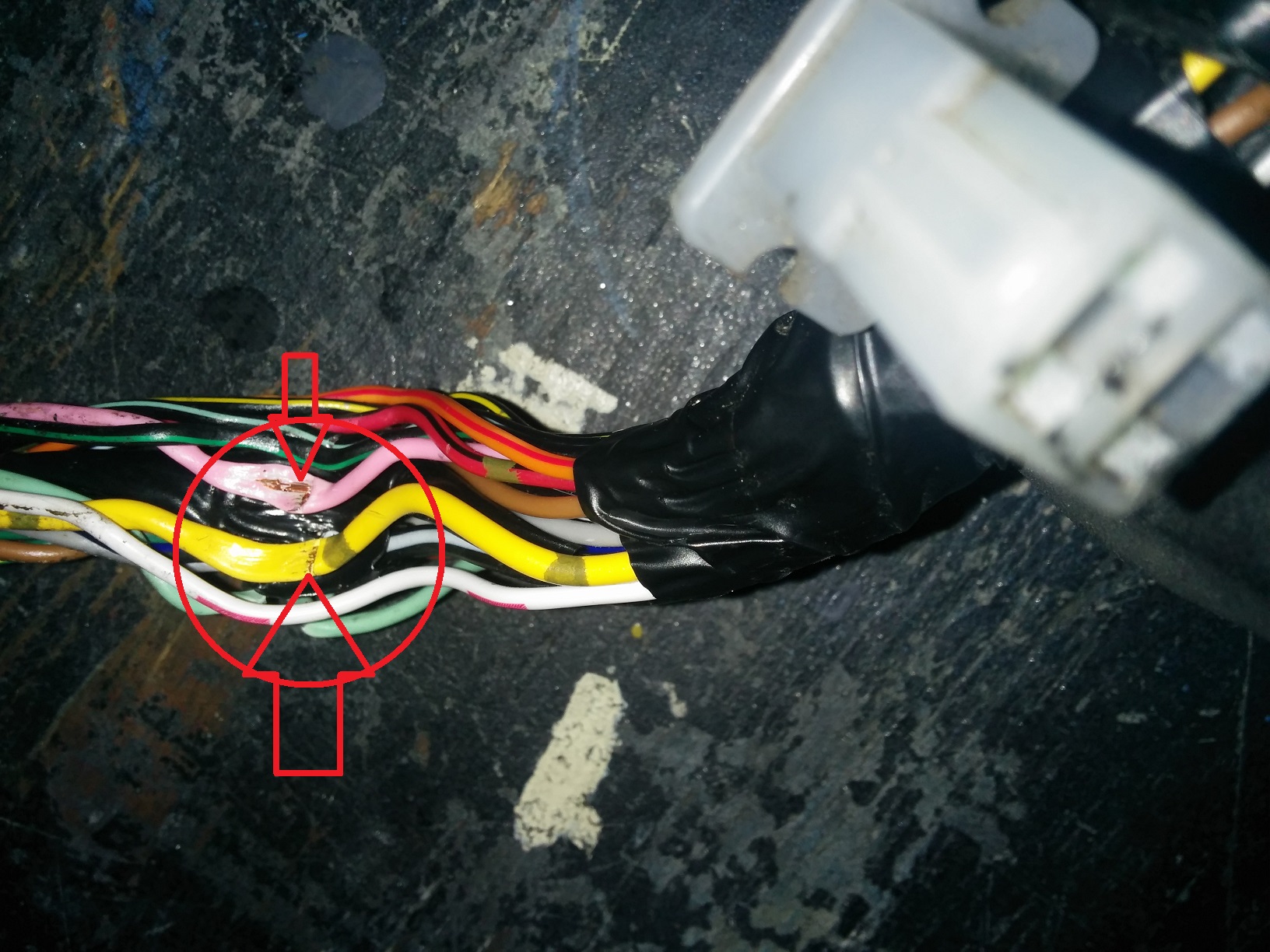

Der vordere Kabelbaum meiner Knubbel hat beim Unfall Schaden genommen. Einige kabel sind durchtrennt, bzw. die Isolation wurde beschädigt und die Kabel insgesamt gequetscht.
Ich möchte den Kabelbaum reparieren. Ich weis, man könnte den Kabelbaum auch gegen einen andereen, unversehrten austauschen, das will ich aber nicht, da die Kabelbaum auf die von mir verwendeten Instrumente umgebaut ist.
Also meine Frage an die elektrischen Fachleute und andere begabte Schrauberkünstler: wie repariere ich den Kabelbaum an Besten? Welche Technik, welches Material schlagt Ihr vor. Meine Idee war es , die beschäödigten Kabel zu verlöten und mit Schrumpfschlauch zu isolieren. Gibt es andere/bessere Techniken?

Beitrag von guzzistoni » 11.02.2016 14:37
Auf den Bild ist die genaue Stelle des Defektes ersichtlich.Der Kabelbaum lässt sich gut am Geweih fixieren.
