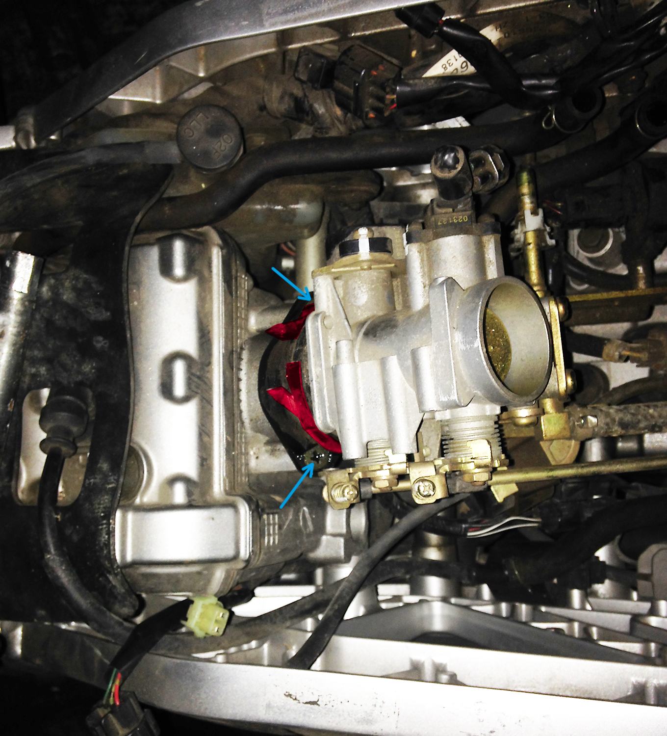

ich möchte den Vergaser meiner SV ausbauen. Da sich dazu kaum detaillierte Beiträge finden, gehe ich davon aus, dass es nicht kompliziert sein kann. Ich habe alle Kabel und Benzinschläuche getrennt sowie die zwei Ringschellen (rot) gelöst, die den Vergaser an den Gummimanschetten über den Zylindern halten, der Vergaser bewegt sich jedoch keinen Millimeter. Die Gummimanschette wird man dafür wohl hoffentlich nicht noch abnehmen müssen, so wie die Schrauben (blau) verbaut sind (besonders die linke am vorderen Zylinder). Kann mir jemand einen Tipp geben?
Es handelt sich dabei um ein Unfallmotorrad, welches ich jetzt zerlegen möchte um einzelne Teile zu verkaufen und den Rest zu entsorgen. Standzeit ist mittlerweile ein gutes Jahr.
Herzlichen Dank schon mal.
Sven

Das was wir da sehen ist kein Vergaser, sondern eine Einspritzung. Egal.
Wenn die schwarzen Gummis sehr ausgehärtet sind, kann das schon schwer gehen. Versuch erst die Einspritzbrücke an hindeutet Zylinder zu lösen. Beide gleichzeitig abzu ziehen klappt i.d.R. nicht.

Vieleicht auch mal mit etwas Wärme an die Sache gehen ;) bier

Musst die mit dem Föhn warm machen, also die Ansaugstutzen und die ganze Brücke dann kräftig zur Seite umknicken in den Ansaugstutzen. Anders bekommst du die nicht wirklich raus also z.b. mit nach oben raus ziehen kannst du voll vergessen. Darfst auf jeden Fall nicht zimperlich dran ziehen sonst wird das nix.

Top Tipp...
warm machen und mit einem beherzten Ruck zur Seite kippen... ab war das Teil...
Besten Dank!

Rein bekommst du die am besten wieder, wenn du jedes der beiden saugrohrr einzeln rein drückst, auch etwas schräg ansetzen und vorher ein bischen fett in den ansaugstutzen schmieren mit dem Finger :) und natürlich wieder mit dem Föhn
