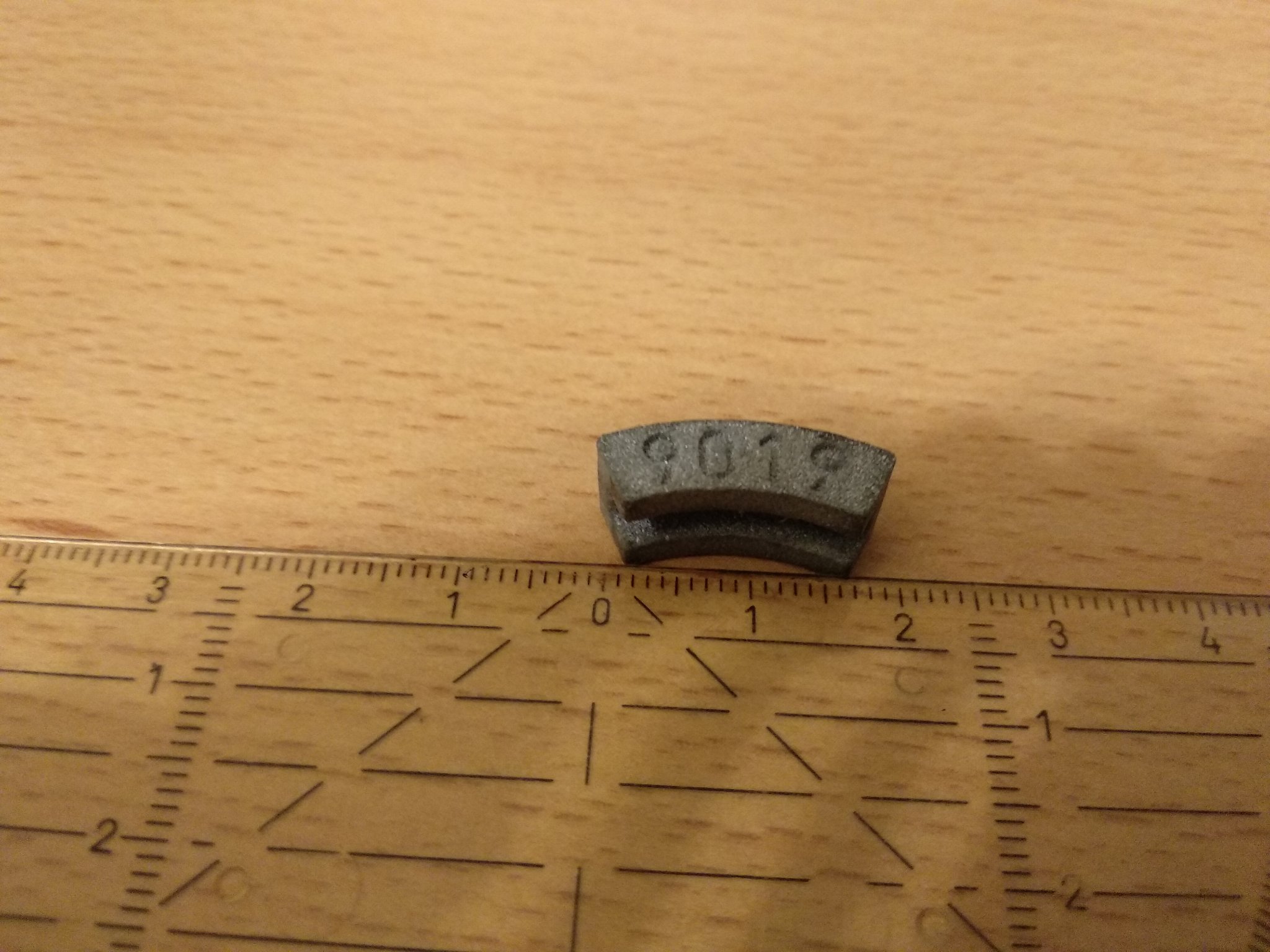

Batschlach hat geschrieben:
28.02.2016 18:32
Also bei meiner Kante S Bj. 2003 ist die Drossel ca. halb so lang wie deine. Klär mal ab, ob das wirklich die richtige Drossel ist.
Ich weiß dass das schon 3jahre aus ist jedoch habe ich das selbe Problem. Könntest du mir vlt noch ein Foto deiner Drossel senden?

Beitrag von Batschlach » 29.05.2020 17:00
Für die Nachwelt :D Die war bei meiner SV650S BJ. 2003 dabei.

Beitrag von Mt_eni » 01.06.2020 21:24
Servus, zufällig hab ich mir auch eine Drossel von 3P bestellt. Für eine SV650S Knubbel. Bei mir hat alles gepasst, bloß ist mein Drossel Stück wesentlich länger.
