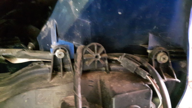

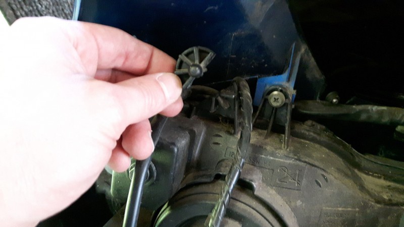

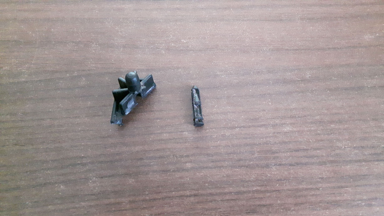

Leider viel zutun gehabt in den vergangenen Wochen, doch heute bin ich dazu gekommen die Frontverkleidung abzubauen.
Dabei sind gleich paar kaputte Teile rausgefallen: Das linke ist wohl vom Scheinwerfer abgebrochen. Das rechte Teil sieht aus wie einer der Stifte, die die Frontober- und unterverkleidung zusammenhalten. Konnte jedoch keinen fehlenden Stift ausmachen.
Scheinwerfer: Beim rechten Part ist lediglich der Nippel abgebrochen (etwas verwackelt): Damit hat der Scheinwerfer keinen Kontakt mit dem Geweih. Meint ihr, das könne man wieder kleben oder muss ein neuer Scheinwerfer her?
Dient dieser Kontakt mit dem Geweih nur der Ausrichtung oder auch der Stabilität (zwecks Schwerkraft usw)?
Viele Grüße
Erik
Viele Grüße
Erik
