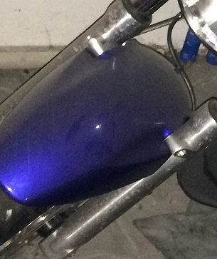

der Vorbesitzer meiner Maschine hat sie mal auf Schotter hingelegt, jetzt hab ich relativ viele Steinschläge an beiden Tauchrohren (s. Anhang). Sind auch schon ne Weile dran und weiß oxidiert.
Gibt es eine lowcost-Lösung das wieder hinzukriegen? Neu beschichten will ich nicht. Wenn nein, bleiben sie eben so.

Folie

Gabelholme ausbauen, abkleben, nass schleifen und schwarz lackieren (Dose)
Hält wieder für 2-3 Jahre
Mehr low cost wüßte ich nicht.

Ok, danke euch für die Tipps - ich gehe nochmal in mich, evtl. lass ich es auch einfach so

Hey, hatte ich bei meiner auch, hab das im Zuge meines Federtausches erledigt. Dazu war die Gabel natürlich ausgebaut. Hab mir bei Amazon / eBay von Nigrin "Haftgrund grau", "Lackspray Silber" und einen Klarlack gekauft und dann lackiert. Vorher natürlich mit bremsenreiniger und Waschbenzin sauber gemacht. Abgeschliffen hab ich nix, das hat mit dem Haftgrund ganz gut funktioniert. Die Steinschläge sieht man nicht mehr, hab jetzt wieder ne saubere Oberfläche.

Also derartige Schäden, wo schon Oxidation im Alu seine Spuren hinterlassen hat sind nur durch aufwendiges und teures Alupolieren mit einer
Poliermaschine und verschiedenen Pasten wegzubekommen. Da gibt es Fachbetriebe.
Ich hab das mal an einem älteren Motorrad (Yamaha RD250, 1979) an den Felgenhörnern mit der Bohrmaschine und Polieraufsätzen (Louis)
gemacht. Topergebnis nach Stunden und ich sah hinterher wie ein Grubenhonk aus.
Das Ergebnis überzeugt dann aber doch.
Die "billige" Lösung ist eben überlackieren.
