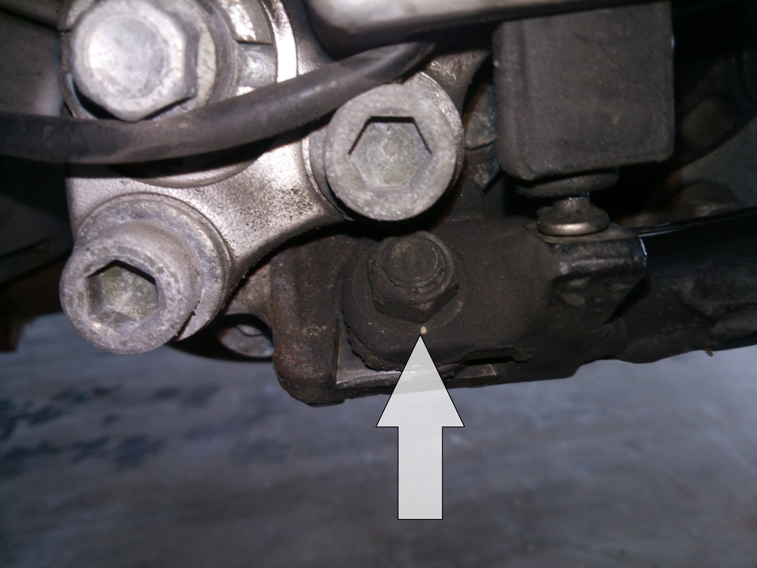

Danke für die Infos. Ich bräuchte kurz Hilfe, wie ich das genau auseinander baue.
Eigentlich müsste es reichen, die markierte Kontermutter und die Schraube zu entfernen, um den Seitenständer abzubauen. Leider komme ich mit meiner Nuss nicht auf die Kontermutter und die Schraube auf der anderen Seite ist bedeckt von den beiden Federn.
Die Federn kann man aushängen, aber wie löse ich die Kontermutter? Auch wenn ich die Seitenständerhalterung entferne, komme ich nicht an die schräge Kontermutter ran. Ich könnte sie zwar mit einem Gabelschlüssel lösen, aber danach nicht mehr mit dem Drehmomentschlüssel anziehen. Das ist bei der Knubbel eleganter gelöst. Nicht mal Haynes, Bucheli und das WHB konnten mir weiterhelfen. Wie nehme ich den Ständer auseinander?
Re: Komisches Verhalten des Seitenständers
Beitrag von Triple7 » 06.09.2016 11:37
Gabel (Maul)- oder Gabelringschlüssel? Muss ja nicht imma ne Nuss sein die man aufsetzt.

Lt. Handbuch müssen danach die Schraube mit 50Nm und die Mutter mit 40Nm angezogen werden. Dafür brauch ich die Nuss.

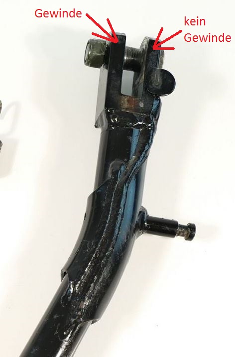

Batschlach hat geschrieben:....Ich schätze, dass in der Seitenständerhalterung ein Gewinde ist...
Fast:
In der "Gabel" des Seitenständers ist in einem Holm auch Gewinde drin, heißt wenn du die Mutter abdrehst kommt der Bolzen immer noch nicht, den musst du auch aus dem Holm noch rausdrehen.
Beim Zusammenbau zuerst den Bolzen mit Nm danach die Mutter mit Nm (wobei ich im Leben für sowas keinen Drehmomentenschlüssel auspacken würde)
Beitrag von Triple7 » 06.09.2016 12:02
Danke für die Klärung, wieda was gelernt.

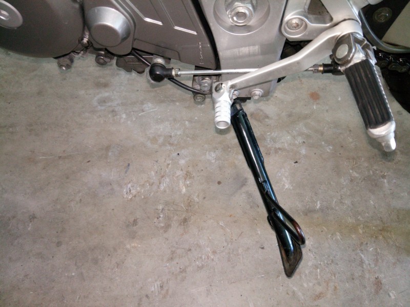

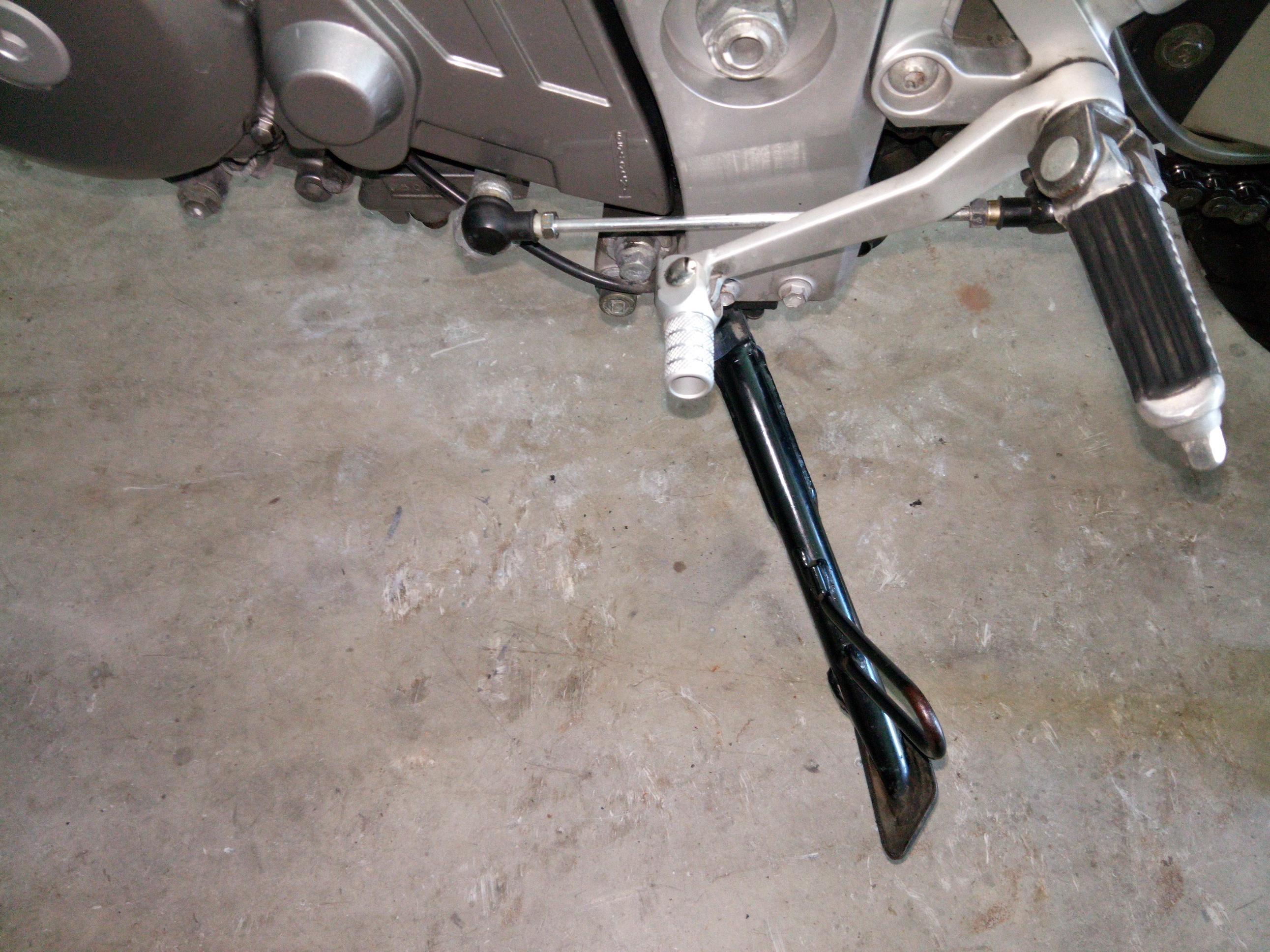

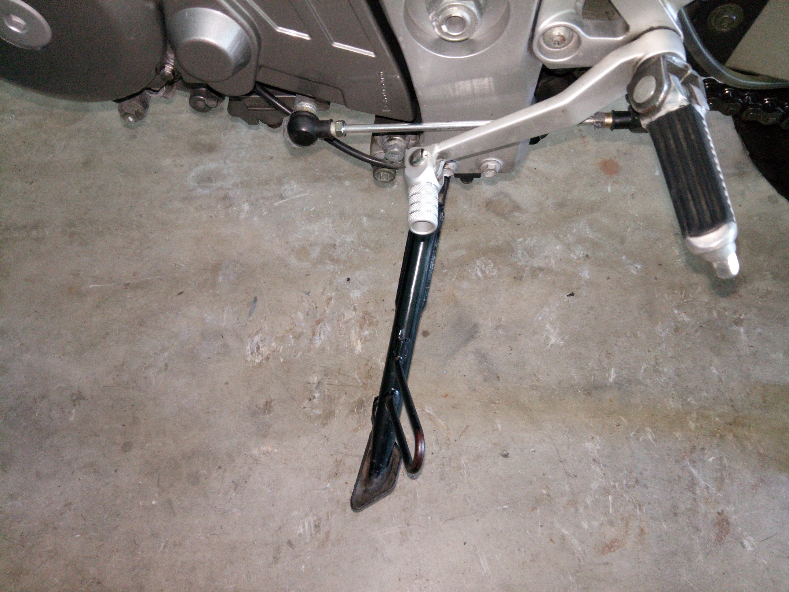

Beitrag von Batschlach » 06.09.2016 14:54
Danke für das Bild.
Das Ei habe ich mir wohl selber gelegt. Löst man einfach den kompletten Seitenständer mit Halterung, kommt man an besagte Mutter und Bolzen wunderbar ran.
Ich habe den Ständer auseinandergenommen, das Lager mit Bremsenreiniger gereinigt und neu gefettet. Leider hat sich nicht viel verändert. Anbei jeweils ein Bild, wie der Ständer nach der Reinigung maximal ausgeklappt und gerade noch so ausgeklappt ist, dass er nicht eingezogen wird. :?
Beiträge: 7743
Beitrag von saihttaM » 06.09.2016 14:57
Hast du die Schraube mit Drehmomentschlüssel mit vollen 50Nm angezogen? Wenn ja, würde ich sie nochmal etwas lösen um so die Spannung raus zu nehmen. Die Schraube klemmt den Ständer ja durch das Zusammenziehen.
