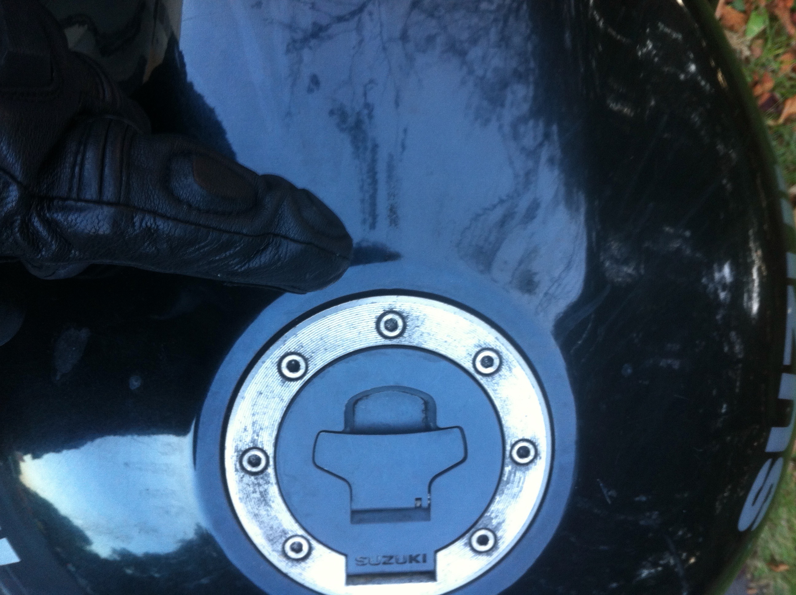

irgendwie ist mein Tankdeckel undicht. Nach dem Tanken ist während der Fahrt Sprit ´rausgeschwappt (Stelle siehe Foto, dort wo mein Finger ist). Beim bergab Bremsen war es dann recht viel.
Daher meine Frage: liegt das an der Gummidichtung des Tankverschlusses oder kommt noch was anderes als Fehlerquelle in Frage, z.B. die Tankentlüftung?
Falls es die Dichtung ist, lässt sich die leicht tauschen? Anscheinend wird sie mit einem Band, das aus einer Spiralfeder besteht, gehalten.
Vielen Dank

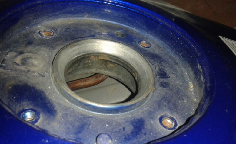

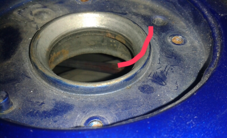

Re: Tankdeckel undicht
[attachment=1]2016-10-13 22.52.48.jpg[/attachment]
[attachment=0]2016-10-13 23.05.59.jpg[/attachment]
- 2016-10-13 23.05.59.jpg (287.06 KiB) 7237 mal betrachtet
- 2016-10-13 22.52.48.jpg (267.1 KiB) 7239 mal betrachtet
Und da kommt es dann an
Ach das Röhrchen. OK ich dachte du meintest irgendeinen Schlauch zur Tankentlüftung. Werde ich nachher wenn es hell ist nach sehen.
Das ist dafür da Wasser (Regen) oder Benzin (geschlabbert beim Tanken) abzuleiten. Das bricht gerne mal. Gab es öfters
