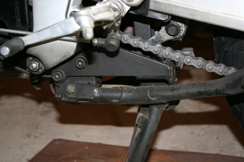

Linke Seite:
Ist glaube ich recht einfach. Seitenständer abschrauben, Halteplatte anschrauben. Waren glaube ich die originalen Schrauben.
Ansicht von links

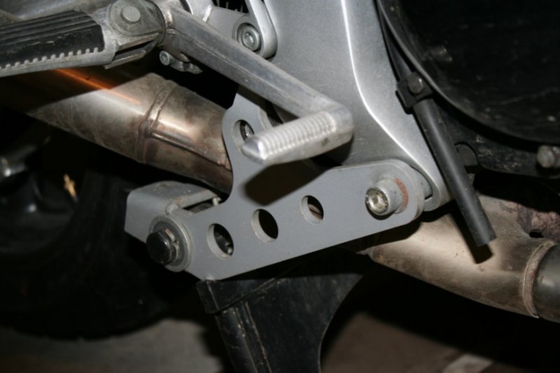

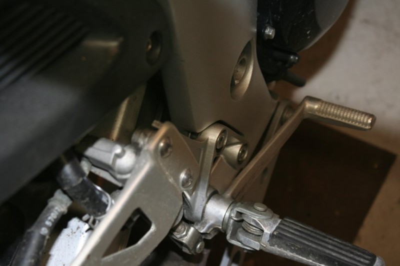

Rechte Seite:
Ansicht von rechts
Vorne längere Schraube und Distanzstück, hinten mit (längeren? Weiß ich nicht auswendig.) Schrauben durch die Fußrasten-Halterung.
rechts, von oben
Also Fußraste abschrauben, Halteplatte ansetzen, die bildet für die untere Schraube der Fußrastenhalterung gleichzeitig ein Distanzstück. Obere Schraube mit gesondertem Distanzstück zwischen Raste und Rahmen einsetzen.

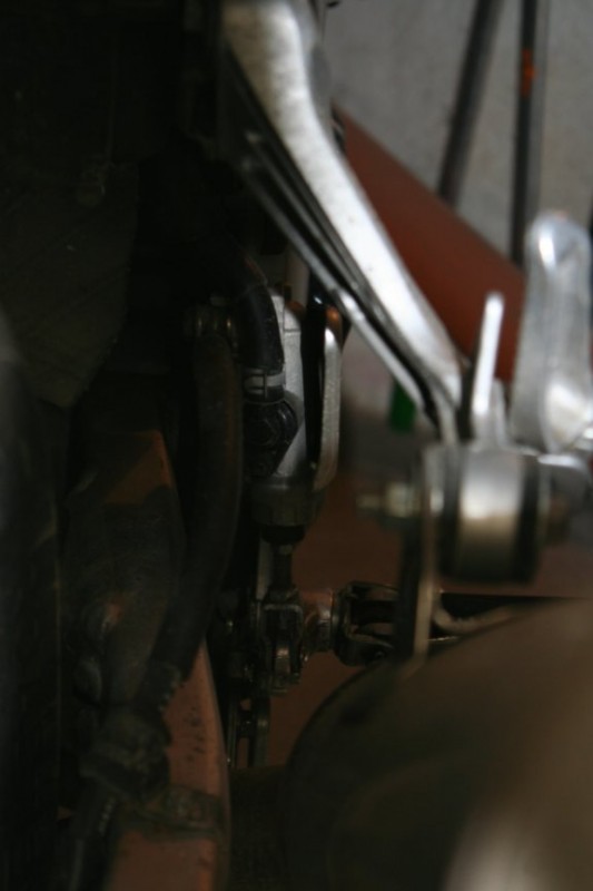

Am Ende des Bremshebels musste glaube ich noch ein Stück angesetzt werden, um damit der Hebel die Kolbenstange der Bremse vernünftig betätigt. Ist auf dem Foto vielleicht erkennbar:
Ansicht rechts von hinten

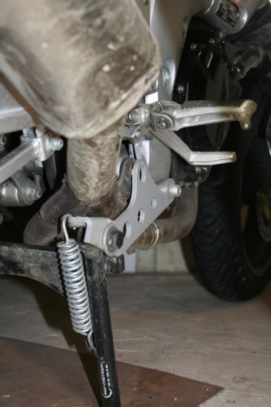

Ständer an den Halteplatten montieren. Hier die eingehängte Feder:
Ansicht rechts auf Feder
Ich denke, wenn Du die Anleitung noch dazunimmst, solltest Du jetzt klarkommen. Wenn Du nicht sicher bist, laß einen draufkucken, der ein wenig mehr schrauben kann. Sieht sonst äußerst uncool aus, wenn das Mopped am Treff vor Publikum vom Ständer kullert.
