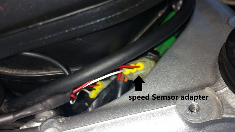

endlich habe ich meine GIPro- Ganganzeige bekommen, jedoch ist der Einbau doch komplizierter als angenommen...
Der mitgelieferte Stecker-Satz passt soweit (siehe Bilder ), jedoch weiß ich nichts mit dem grün-schwarzen Kabel anzufangen (siehe Bild).

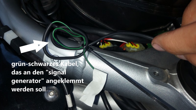

Diese schwarz-grüne Kabel soll laut Anleitung ( hab es umkringelt) an den "signal generator" angeklemmt werden. Jedoch hab ich absolut 0 plan, wo dieses Kabel herlaufen soll, damit ich es abgreifen kann.
Fals jemand eine Idee hat, oder eine Lösung zu dem Problem hat, bitte melden :D

Kabeladapter speed sensor ( kommt vom Vorderrad )

grün schwarzes kabel das an den signal generator kommen soll
