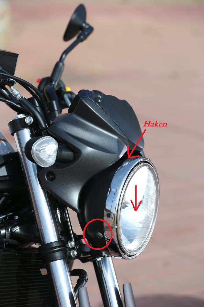

Hallihallo, kann mir jemand sagen, wie der Chromring vom Scheinwerfer abgeht? Muss der SW demontiert u zerlegt werden? Möchte den Ring nämlich schwarz folieren.

Denke der ist gleich aufgebaut wie der der "alten" Modelle:
Also:
...zum Wechsel den Scheinwerfer öffnen, dazu die 2 Kreuzschlitz Schrauben seitlich auf 4 und 8 Uhr rausdrehen, dann kann man den Chromeinsatz mit Glas und Spiegel rausnehmen, dazu unten leicht vorne rausziehen und dann leicht nach unten ziehen, weil der oben noch in einer Blechnase sitzt.

Oh, vielen Dank. Besteht die Gefahr, dass der SW nach dem Öffnen u wieder zusammenbauen undicht wird?

Der SW ist nur verschraubt, nicht verklebt und ohne zusätzlichen Dichtring. Er sollte, nachdem du ihn so auseinandergebaut und wieder zusammengesetzt hast, genauso (un)dicht wie vorher sein.
Bei mir ging der SW-Einsatz schon straff wieder rein, ich denke, der wird schon ganz gut dicht sein.
Drin ist halt nicht viel Platz und die Kabelage ist teilweise auch ziemlich knapp geraten was den Umbau der Blinker bspw. angeht.
