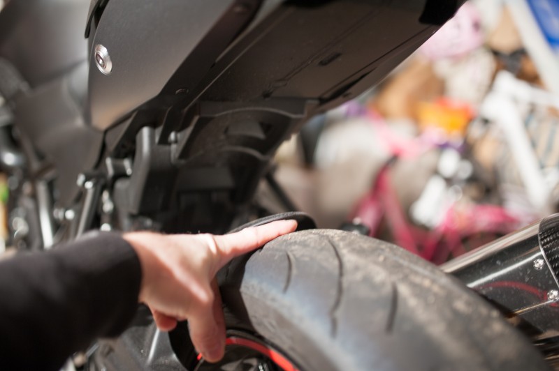

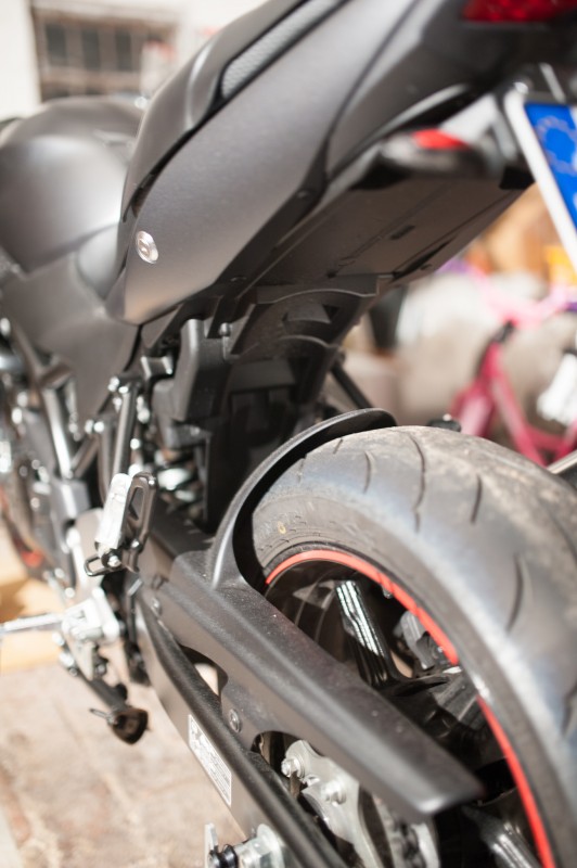

Beim 160er Standard-Reifen schaut es derzeit so aus.
Will nächste Saison auf den Conti Road Attack 3 umsteigen (derzeit noch Dunlops drauf), da wird aber dennoch genug Platz sein meine ich.
Kann man einfach so auf breitere Bereifung wechseln?
Ich denke, den Unterschied zwischen 160 und 170 sieht man nicht (schaut bei 160 > 180 schon anders aus), dann muss doch sicher auch Tachomäßig was gemacht werden, wenn sich der Abrollumfang vergrößert, oder?

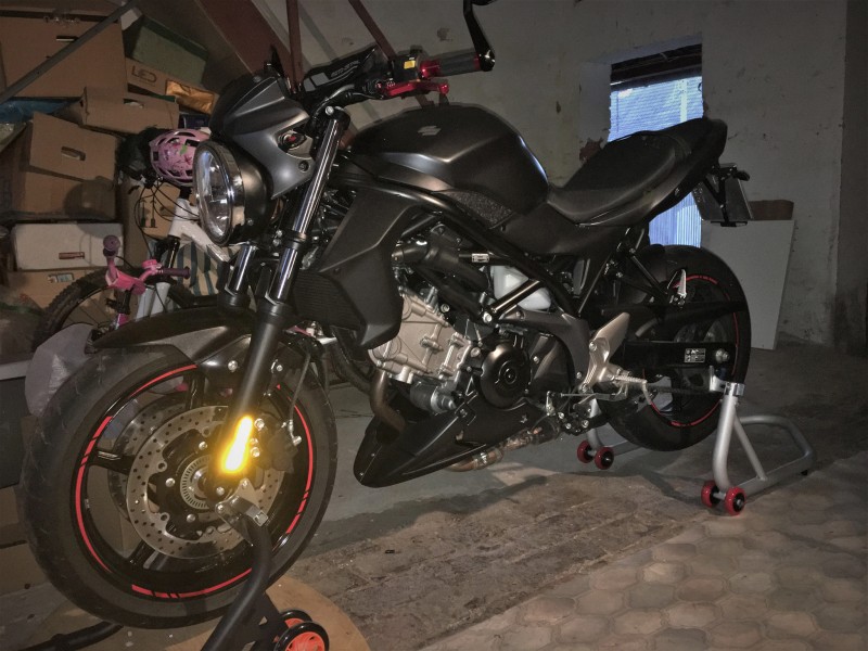

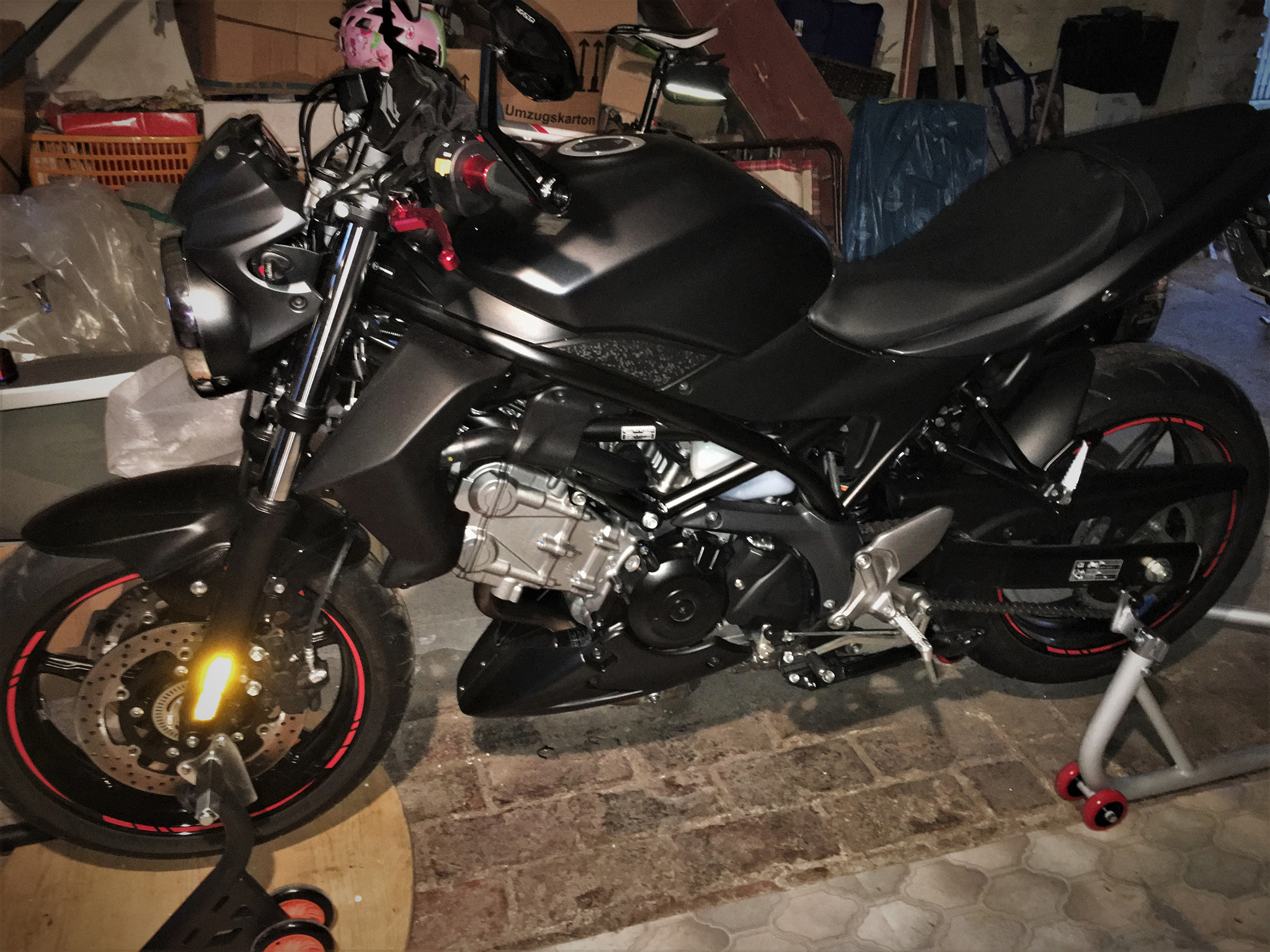

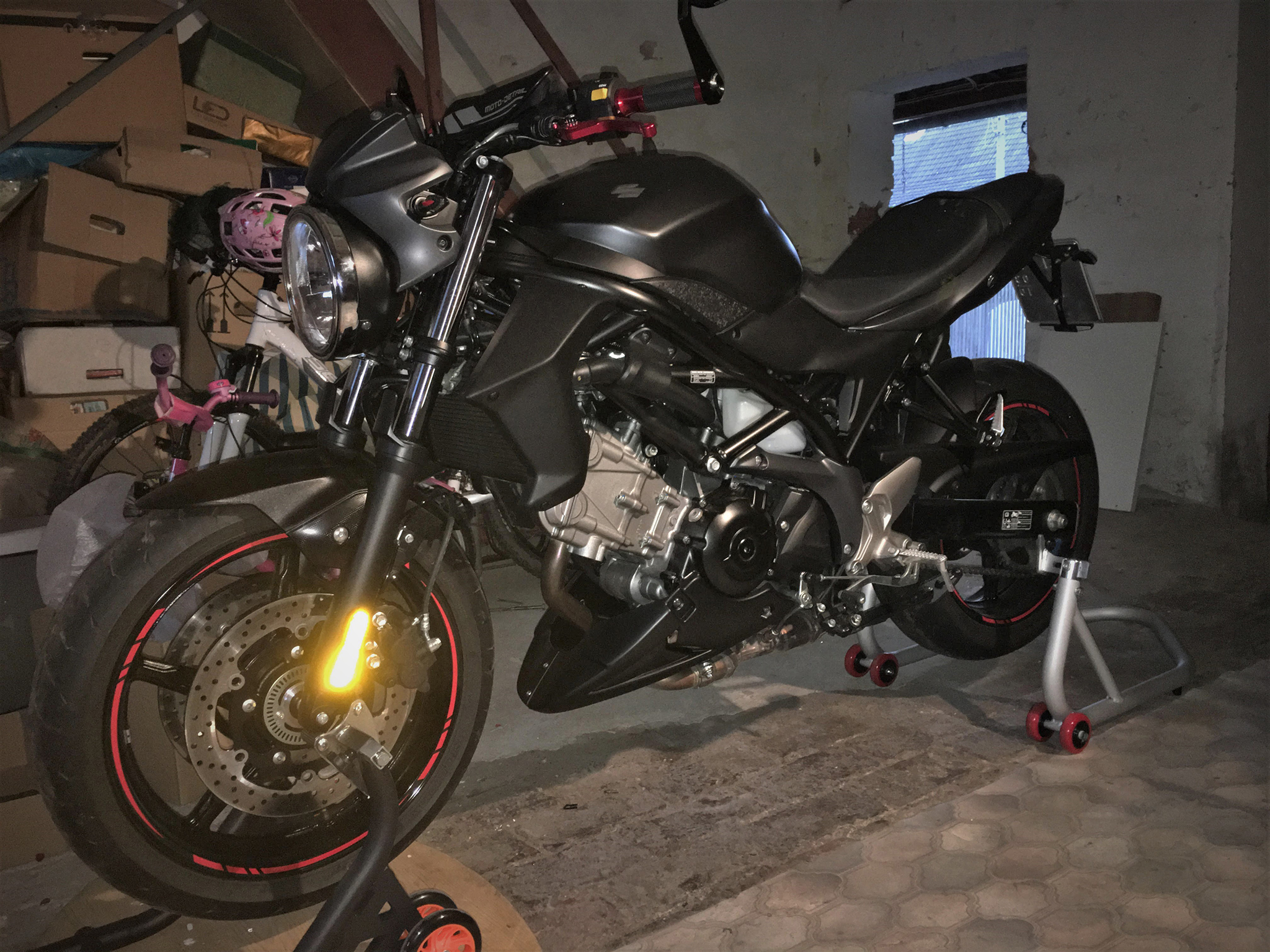

So, Bugspoiler ist dran...
Sorry wegen der Unordnung, ist nur eine vorrübergehende Abstellmöglichkeit auf unserem Grundstück (eine alte Scheune), die richtige Garage ist noch im Ausbau.
