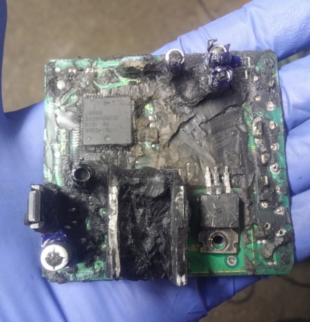

Ich hab vor kurzem mal die Überlegung gehabt, ob es eine Möglichkeit gibt, eine vom Regler durch Überspannung zerschossene CDI selbst zu reparieren.(Wenn man die Gussmasse abbekommt :( hell )
Der Drehzahlmesser zum Bleistift hat dafür ja auch ein Sicherheitsfeature über die Zenerdiode und den Widerstand.
Eine kaputte CDI hab ich noch rumfliegen, kaputter kann ich die ja eh nicht machen, vielleicht weiß da ja einer Bescheid, was man da machen könnte (oder hat einen Schaltplan davon).

Hab mir mal die Mühe gemacht und mich bis zur Platine vor gearbeitet. Ist ziemlich aufwändig.
Ich bin zu dem Schluss gekommen, dass der IC durch die Überspannung kaputt geht und ich wüsste nicht wo man den her bekommt. Vielleicht findest du ja mehr raus.

Einerseits wundert es mich, dass da kein Überspannungsschutz vorhanden ist.
Bei den Problemen u.a. mit den Reglern erklärt sich das allerdings.
Ich werde mal gucken und Meldung machen, sobald ich was habe.
Danke dir auf jeden Fall für die Mühe, die CDI aufzuprökeln.
