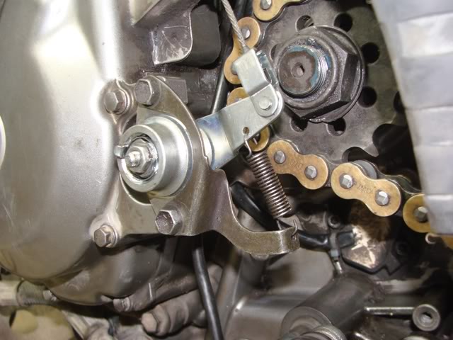

Beitrag von Knubbler » 27.03.2018 7:09
So muss das

Es fehlen zumindest keine Kugeln seit dem letzten Ausbau, vor dem es funktionierte. :)
@ Knubbler: Genauso sieht es bei mir auch aus, muss also wirklich ne Einstellungssache sein. Ich probiere es ab morgen nochmal. Vielen Dank für eure Hilfe! ;) bier

Bei meiner siehts momentan so aus.
Fritze, bekommt man so den Hebel wirklich näher an den Griff? Beim Bild vom Knubbler steht der "Anschlag" oben links, bei mir unten rechts.
Welche Einstellung ist denn "richtig"?

Beitrag von hannes-neo » 30.03.2018 9:51
Was du meinst ist kein Anschlag sondern nur eine umgebogene Lasche, damit der Korb für die Kugeln nicht heraus fällt. Das ist völlig irrelevant.
Hauptsache es sind alle Kugeln da, das Spiel zwischen Schnecke, Kugel und Führung ist nicht viel zu groß und es ist reichlich gefettet.
Die Schnecke an sich, ist das Teil mit dem Hebel, wo der Bowdenzug angreift. Diese lässt sich in 4 verschiedenen Positionen einbauen (Hebel zeigt nach oben, unten, vorne oder hinten) entsprechend etwas logischem Menschenverstand kann man hier kaum was falsch machen. Damit es richtig funktioniert muss der Hebel logischerweise nach Hinten zeigen. So wie bei dir. Dann noch die Druckschraube einstellen (siehe Beitrag #4) und fertig ist der Essig.

Habe heute kurzfristig auch mit der Kupplungsschnecke gekämpft. Glücklicherweise hatte ich ja ein Anschauungsobjekt bei dem ich vergleichen konnte :D .
Beim Ritzelwechsel (bei dem man bekanntlich die Kupplungsschnecke demontieren muss) ist diese natürlich auseinandergefuzzelt. Also gleich noch schön mit reichlich MOS2-Fett bestrichen und wieder versucht zusammenzubauen (mache das ja nicht zum ersten Mal). Aber es hat einfach nicht gepasst.
Also die Ritzelabdeckung vom Anschauungsobjekt abgeschraubt und mal auf Techniktransfer gemacht. Zwischen dem "Ausrückhebel" und der eigentlichen Schnecke ist eine Gummidichtung (gehört in die Schnecke und sieht man dann auch nicht mehr - siehe auch die hier eingestellten Bilder) die bei mir irgendwie herausgerutscht ist und nun zwischen Hebel und Schnecke sichtbar war; die gehört aber in die Schnecke rein (von hinten). Hat aber auf den ersten Blick so ausgesehen wie wenn das so sein müsste.
Also die Gummidichtung (ca. 7mm breit) wieder in die Schnecke reingepfrimelt und siehe da "macht man es richtig - gleich funktionierts" :wink: .
