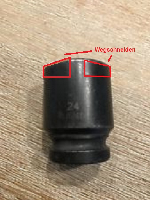

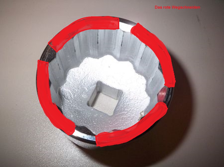

Du nimmst eine passende Nuss und Flex bzw. Dremelst alles soweit weg bis dass du nur die 4 Nasen noch stehen hast. Das habe ich bei meiner genauso gemacht und es hat super funktioniert.
Nuss mod.jpg (84.75 KiB) 2939 mal betrachtet

Danke dir! Genau die Bastelei mit der Nuss wollte ich mir ersparen :?
Aber wahrscheinlich billiger als Spezialwerkzeug.
