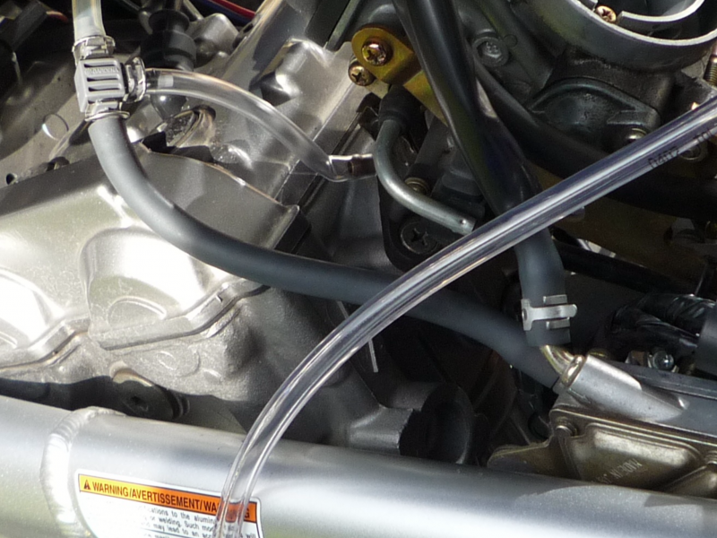

Auf dem ersten Bild kann man den vorderen Anschluss erahnen, da wo der durchsichtige Schlauch hingeht.
Hinten am T–Stück geht der kurze durchsichtige Schlauch an den zweiten der aber im Normalfall mit dem schwarzen Schlauch der am T–Stück steckt belegt ist.

Danke 2blue für die Bilder.
