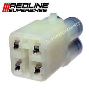

habe online einen Lambda-Eliminator für Suzuki/Yamaha/Kawasaki gefunden und dachte mir: Suzuki? Vielleicht passt das an meine SV 650... Es handelt sich bei dem Lambda
Eliminator um einen kleinen Stecker, der das Vorhandensein der Lambdasonde simuliert und das Steuergerät dazu bringt, das Gemisch leistungsorientiert aufzubereiten.
Das ganze funktioniert mittels Widerständen, die am Stecker so angebracht sind, dass sie immer zwei Kontakte brücken.
Ich habe im Netz recherchiert, wie der originale Lambdastecker aussieht und dabei festgestellt, dass SV 650 typisch, beim freien Bereich des Steckers in der Mitte der kleine
Plastiksteg mittig sitzt. Heute kam der Stecker per Post und da sitzt der besagte Steg nicht mittig, sonder weiter oben. So entspricht der Stecker dem der Lambdasonde von
DL 650 und SV1000 :?
Eine weitere Internetrecherche hat ergeben, dass es keinen Lambda Eliminatorstecker für die SV 650 gibt. Meine Idee: ich würde jetzt einfach den kleinen Steg, der
verhindert, dass man den Eliminatorstecker mit dem Stecker der SV verbindet, mit dem Dremel entfernen. Vierpolig ist er ja :mrgreen:

Wie man sieht, der Steg ist nicht da, wo er sein sollte
Lambda Eliminator.jpg (12 KiB) 8427 mal betrachtet
Lambdastecker SV 650.jpg (31.29 KiB) 8427 mal betrachtet

das mit dem Dremel geht bestimmt, aber ob der Widerstand bei 650er und 1000er der gleiche ist sollte noch geprüft werden.

Ich dachte mir, wenn das Teil auch bei der DL 650 passt (gleicher Motor?) dann klappt das vielleicht mit den
Widerständen. Andererseits, warum sollten die bei Szuki einen anderen Stecker verwenden, wenn die Sonden
völlig identisch sind :?

Es gibt Neuigkeiten. Ich habe den Stecker für die DL zurück geschickt und anschließend noch etwas im Netz herumgesucht.
Dabei habe ich tatsächlich einen Anbieter gefunden, der einen Stecker im Programm hat, der zur SV 650 passt. Also direkt mal
bestellt :D Der Lambda-Eliminatorstecker passt auch tatsächlich perfekt und wenn ich den Motor starte, leuchtet im Cockpit
kein rotes Lämpchen und es wir auch keine Fehlermeldung angezeigt!
Wenn ich allerdings ca. 1 Minute fahre, leuchtet das rote Lämpchen auf einmal doch und im Cockpit wird FI angezeigt :(
Schalte ich den Motor ab und starte ihn dann neu, passiert dasselbe: erst alles gut, dann Lämpchen und Fehler...
Ich befürchte, dass die ECU erkennt, dass von der Sonde ein immer gleichbleibendes Signal kommt und das dann,
berechtigter Weise, als Fehler interpretiert.
Was meint ihr? Habt iht vielleicht rgendwelche Vorschläge?

Ja. Allerdings habe ich mir den Lambda-Eliminatorstecker besorgt, um genau das nicht tun zu müssen.
In der Beschreibung, die dem Stecker beiliegt, heisst es: Der Stecker simuliert das Vorhandensein der
Lambdasonde und macht somit jegliche Veränderung am Kabelbaum unnötig. Angeblich soll durch die
Verwendung des Steckers die Fehlermeldung im Cockpit verhindert werden. Was ja auch funktioniert,
allerdings nur kurz...

Danke für den Tipp! Bisher habe ich allerdings den Diagnosestecker an meiner SV noch nicht gefunden... Ich wüsste aber, wo ich noch suchen könnte. Mittlerweile habe ich eine neue Theorie :) Der Stecker den ich von Micron hatte (der an der SV nicht passt) hatte 2 Widerstände verbaut. Einen auf dem Signalkreislauf, einen auf dem Kreislauf der Heizung. Der Stecker den ich jetzt habe, hat keinen Widerstand im Heizungskreislauf. Ich könnte mir vorstellen, dass der Fehler im Cockpit angezeigt wird, weil die ECU die Lambdasonde nach dem Start des Motors aufheizt und nach einer gewissen Zeit Rückmeldung über den Beheizungszustand der Sonde erwartet, diese aber nicht bekommt... Wäre das möglich?
