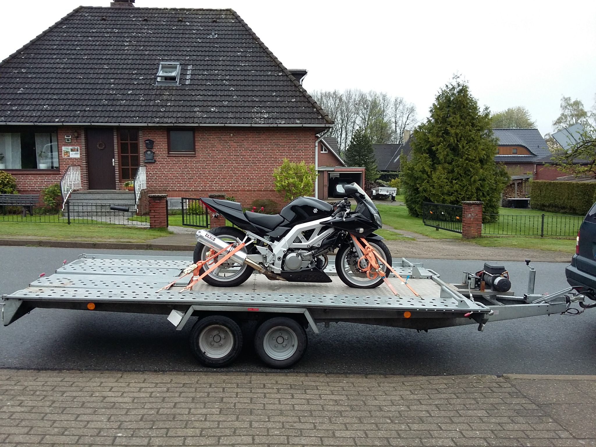

Re: Transport SV
Moin,
ich hab mal ein Bild angehängt. Wir haben an der unteren Gabelbrücke und an den Soziusrasten verzurrt - hat wunderbar geklappt.
Tiefer gelegt sieht noch mal sportlicher aus

Re: Transport SV
So wie TomTom61 verzurrt hat, habe ich mir das Gurtzeug demoliert.
Wegen besagtem Grat an der Raste.
