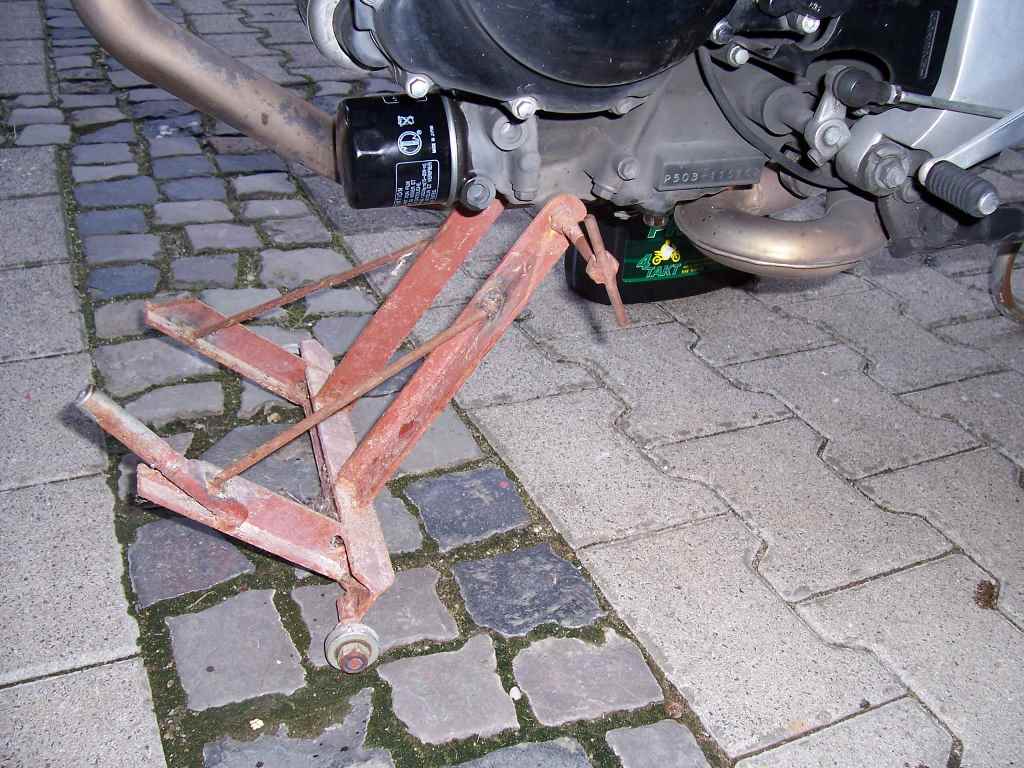

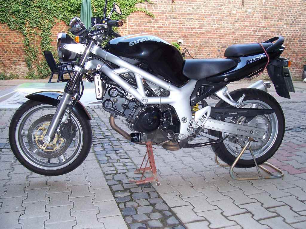

Kenny hat geschrieben:Macht es Sinn, sich eine vernünftige Hilfsvorrichtung zu kaufen/bauen?
Vielleicht hat ja auch einer Bilder von seiner Lösung.
Ich hab dort mal von meinem (Mopped!!!)-Ständer berichtet:
http://www.svrider.de/Forum/viewtopic.php?f=4&t=23996
leider gehen die Bilder nicht mehr...
Folgen aber gleich:
Das funktioniert einwandfrei, und die Gabel ist kompltt frei. Ansonsten ist "hängen" immer gut, ich hab massive Haken in der Decke wo ich das Mopped hochziehe, was hängt kann nicht umfallen...
Gegen Pfand kannst du dir die Ständer auch leihen kommen...
Glaube ich muss mal ne Zeichnung machen...

Danke; auch für die Bilder.
Hängt der vordere Ständer irgendwie in einer Öse am Motorgehäuse?
Sorry, daß ich so frage, aber das Mopped steht derzeit über 100 km entfernt und ich kann nicht nachsehen, wie das beim Original so aussieht.
Ich hatte mich mit der Suzuki bisher noch null in der Werkstatt beschäftigt.
Grüße Kenny
Beiträge: 15679
Re: Sinnvolle Konstruktion zum Aufbocken gesucht
Beitrag von Dieter » 28.09.2018 9:17
Der Motor der SV 650 hat dort eine Bohrung Ø12mm, die benutze ich dafür...
Zuletzt geändert von Dieter am 16.08.2019 9:05, insgesamt 1-mal geändert.

Ah....ja, danke.
Sieht aus wie eine Motorbefestigungsbohrung, die von den Konstrukteuren dort in weiser Voraussicht vorgesehen wurde, um den Motor auch in andere Fahrgestelle einhängen zu können.
Sollte wohl halten.
So rein optisch gesehen müßte der Schwerpunkt deutlich hinter dieser Bohrung sitzen; d.h. die Maschine steht sicher auf dem Hinterrad, wenn man dort aufbockt?
Grüße Kenny

Steht sicher auf dem Hinterrad. Habe mir für diese Bohrung einen Ständer in Verbindung mit einem Scherenwagenheber gebaut, funktioniert seit vielen Jahren super.
Beiträge: 15679
Beitrag von Dieter » 28.09.2018 11:04
Kenny hat geschrieben:So rein optisch gesehen müßte der Schwerpunkt deutlich hinter dieser Bohrung sitzen; d.h. die Maschine steht sicher auf dem Hinterrad, wenn man dort aufbockt?
Ich bocke zuerst hinten, und dann unterm Motor, steht fest.
Wenn man das Hinterrad raus nimmt, hat man so viel Gewicht hinten raus genommen das es fast genau im Schwerpunkt steht.
Ich würde den nicht ohne den Hinteren Ständer benutzen, alleine vom Aufbocken her. Erst hinten und dann den vorderen drunter... Kannst dir gerne mal angucken kommen... Oder stimmt Aachen nicht mehr?

Also wenn ich die Knubbel hinten aufgebockt habe und den Wagenheber genau da an der Bohrung ansetze, hebt die Schwinge vom Heckständer ab. Funktioniert also scheinbar nur bei der N. Ansonsten sehr feine Sache :ACK:
tesechs
Beiträge: 1658
Registriert: 27.02.2008 13:48
Wohnort: Bredenbek
Beitrag von tesechs » 28.09.2018 18:58
In meiner Erinnerung habe ich bei der S noch ein wenig Last auf dem Hinterrad. Erst wenn das ausgebaut wird, dreht sich das um und das Vorderrad steht auf dem Boden.
Beiträge: 7806
Beitrag von saihttaM » 28.09.2018 19:17
Genau. Wenn ich das Vorderrad ausbauen will, muss ich Steine oder den Knarrenkasten aufs Hinterrad legen.
