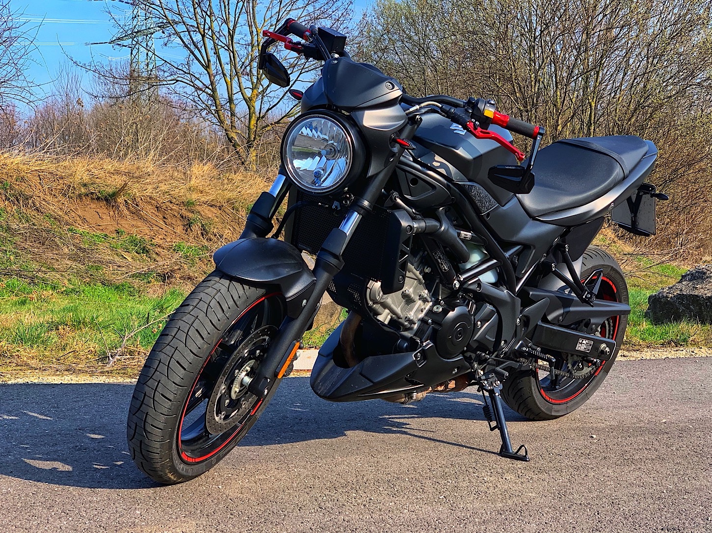

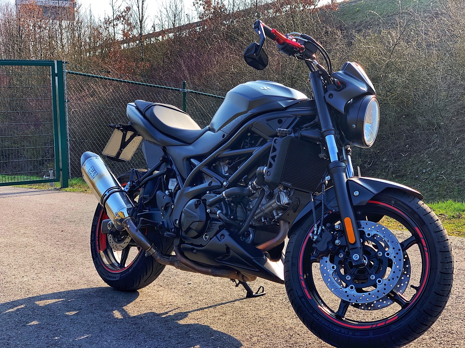

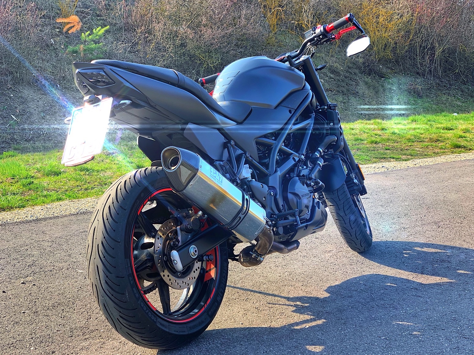

Und so schaut das dann mit montierten Gabelcovern aus:
Motorradfront per Flaschenzug soweit angehoben, dass das Vorderrad sich geradeso allein frei drehen kann. Lenkeraufnahmen auf, Lenker raus und nach vorn über den Tacho gehangen (Leitungen sind alle lang genug), Lenkkopfmutter gelöst, Gabelbrückenklemmungen oben gelöst und schon konnte ich die Gabelbrücke abnehmen (auch das Zündschlosskabel ist lang genug, um die Gabelbrücke daneben legen zu können, wenn man nur eine Kleinigkeit an den Gabelholmen machen will - so wie ich die Hülsen von oben her draufschieben).
Jetzt stellt sich nur die Frage, ob ich nach dem aufsetzen der Gabelbrücke noch mal durchfedern muss oder ob ich die gleich so festmachen kann?!
Runter ging sie total easy und ohne Gewalt und probeweise draufsetzen passt ebenso locker und Gewaltfrei...
