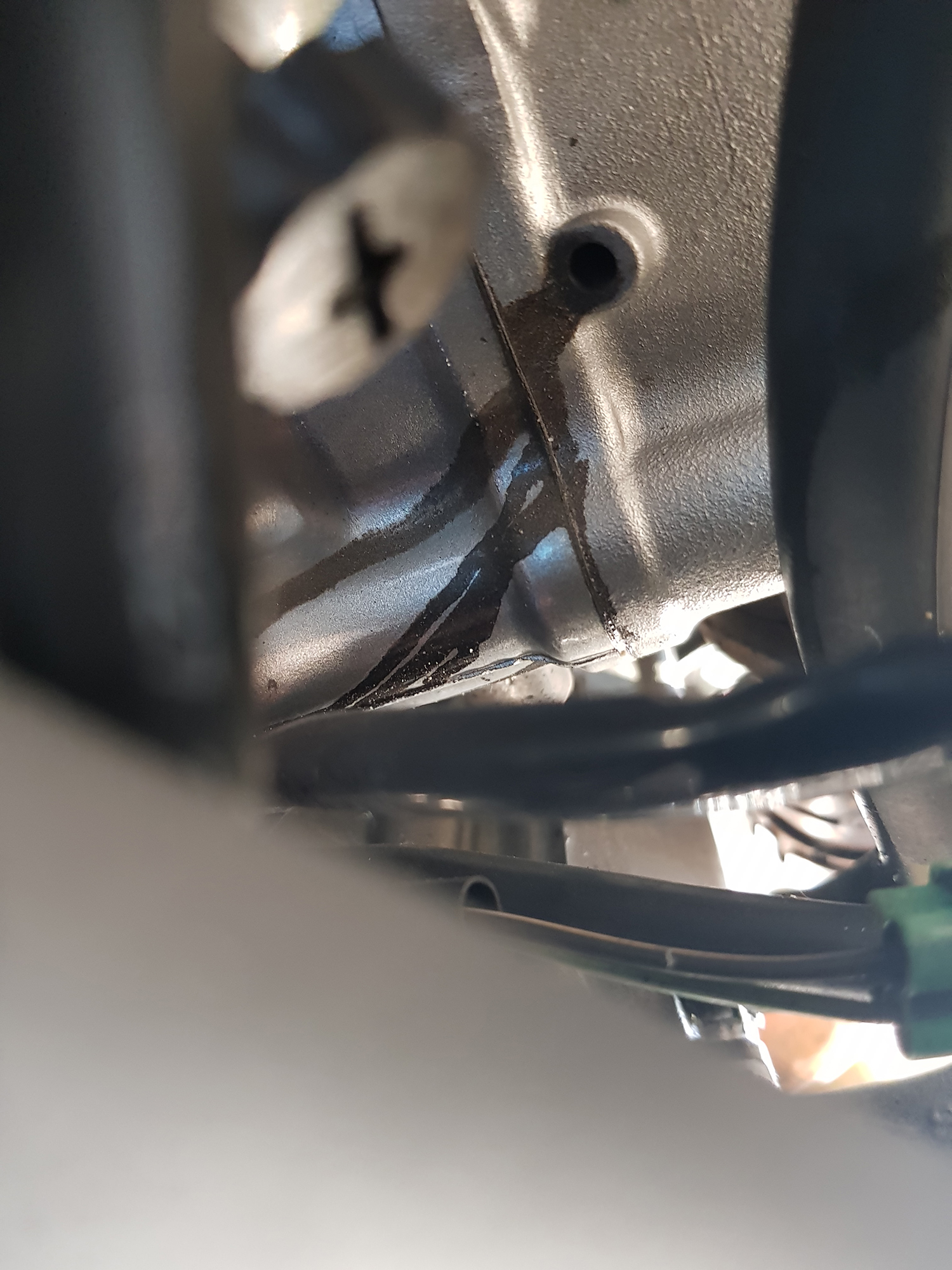

Ah und was mir auch noch aufgefallen ist, aus dem Ablauf der Kerzenbohrung muss mal ein recht zäher Schmodder ausgelaufen sein:

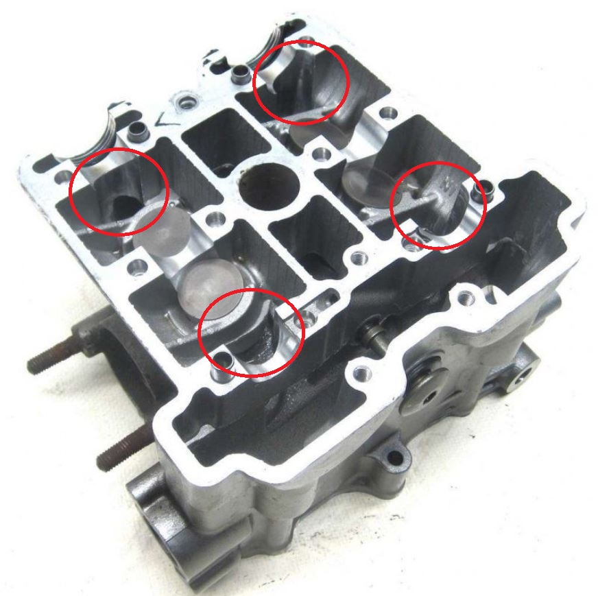

Nach ein wenig Überlegen hab ich jetzt wohl zwei Möglichkeiten:
1. Knubbel wieder montieren (2-3h arbeit), Anhänger leihen (Kosten), zum Händler bringen. Da dann hoffen, das er mir das auf Garantie macht, Chancen eher gering vermute ich. Wenn doof, viel Arbeit und/oder Kosten.
2. gebrauchten Zylinderkopf und neue Dichtung besorgen, selber montieren. Kosten ~100€ und so viel mehr Arbeit macht das jetzt auch nicht.
Edit:
Re: Zündkerzen locker bei der Knubbel
Wenn du das selber kannst (Steuerzeiten und Zündversatz beachten!! Ventilspiel muss kontrolliert werden!! ) ist das am hinteren Zylinder recht schnell gemacht (Kühlwasser muss raus!)Da Nogga hat geschrieben:2. gebrauchten Zylinderkopf und neue Dichtung besorgen, selber montieren. Kosten ~100€ und so viel mehr Arbeit macht das jetzt auch nicht.

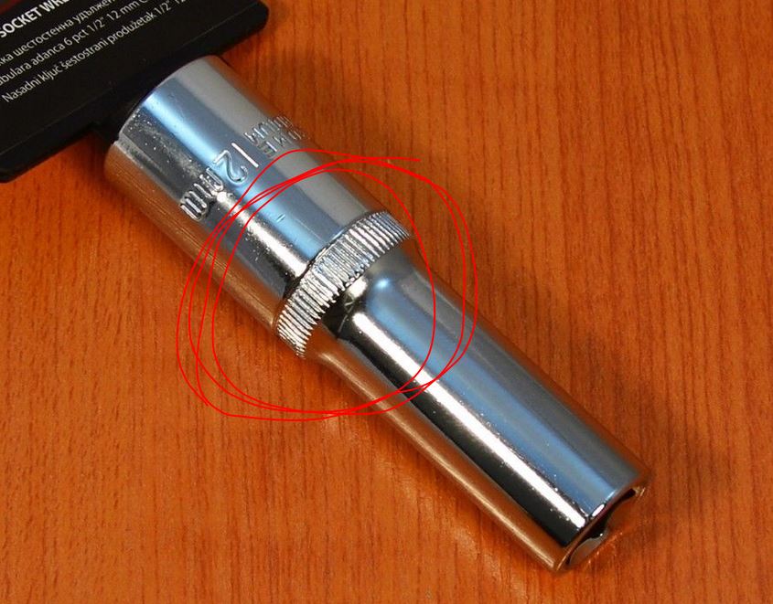

Wie gesagt, bei mir passte eine Lange 3/8" Nuss 12mm vom Proxxon, die hab ich mittels Adapter zu meinem 1/2" Drehmomentschlüssel adapterisiert. Mit etwas Glück passt auch eine lange 12er 1/2" Nuss, aber die tiefe des Schachtes kann ich auswändig nicht mehr sagen...Da Nogga hat geschrieben:Stimmt. Also erst mal Werkzeug kaufen
Die passt wahrscheinlich nicht weil der markierte Bereich zu dick ist... :
in die Schächte muss die Nuss rein
