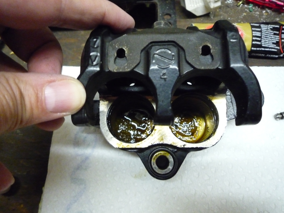

Hat aber den ganz großen Nachteil, dass der Dreck der am Bremskolben hängt an den Gummis vorbei in den Sattel gedrückt wird.jubelroemer hat geschrieben: ↑14.04.2019 10:30Probier doch mal die Kolben komplett (an beiden Bremssätteln) zurückzudrücken. Das drückt etwas Bremsflüssigkeit nach oben in den Ausgleichsbehälter.Wenn die Luft weit oben steckt (z.B. im Verteiler) kann die dann u.U. schon aus dem System raus sein.
Wir reden hier von einer 20 Jahre alten Knubbel bei der mit hoher Wahrscheinlichkeit die Kolben geschweige denn die Sättel jemals gereinigt wurden.
Wenn im Sattel sich Sülze gebildet hat kann die Luft nach dem Wechsel auf Stahlflex auch schwerer entweichen. Kleine Luftbläschen können an der Sülze besser hängen bleiben.

Bremsenrevision ist mMn enorm wichtig. Die Anlage bleibt dann immer in gutem Zustand. Leider macht das kaum einer und die Sättel sind meist verschlotzt...
Dichtringe unbedingt lagerichtig wieder einbauen und nicht verdrehen, vertauschen etc.
Bremskolben lassen sich mit Schleifvlies gut reinigen. Richtig grobe Rost und Gammelverschmutzungen zuerst gefühlvoll mit einem Messer runter kratzen. Die Chromschicht bleibt davon unbeeindruckt.
Aluminiumkolben dürfen nicht mit Schleifvlies oder harten Gegenständen gereinigt werden. Die sind aber auch nicht so anfällig für den Dreck. Solche Kolben haben unsere SV's aber nicht.
Wenn die Kolben nicht sauber sind, ist alles für die Katz. Dichtringe lassen sich sehr gut mit Zahnarztwerkzeug entnehmen. Da einen Haken nehmen, der eine winzige Kugel am Ende hat.

Spüli hat bei mir nicht den gewünschten Erfolg gebracht - der Schmodder war so eingebrannt...selbst
nach 48 Std Einweichzeit nicht....hab die Kolben etc dann noch mal 24 Std. in Bremsflüssigkeit gebadet...
und selbst dann war es noch mühsam.
Also Revision der Sättel etc...
Und das Handbuch schreibt "Reinigen mit Bremsflüssigkeit" vor....
