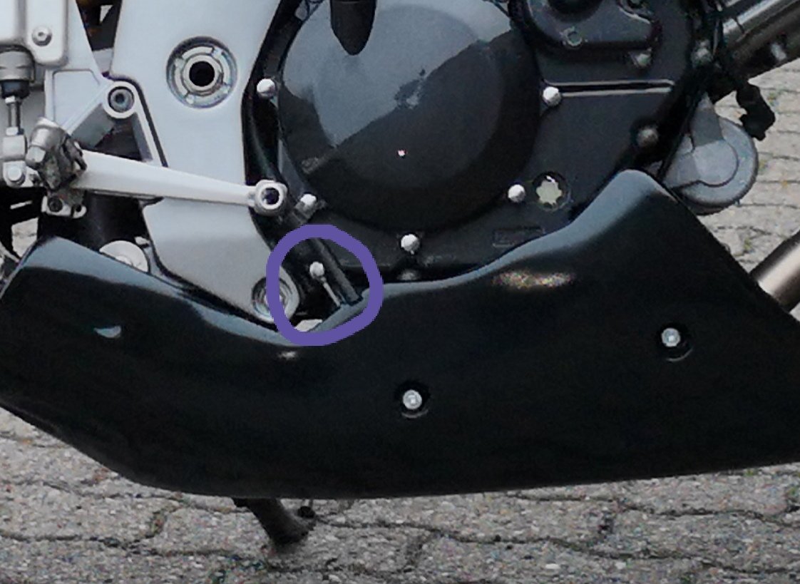

Ich hatte das auch mal gehofft. Dummerweise musste ich dann feststellen, dass es nicht an der Dichtung lag sondern daran, dass sich der Deckel verzogen hatte. Der ist nämlich bescheuerterweise aus Plastik, was mir auch erst aufgefallen ist, als ich ihn abgebaut habe.
P.S.: das bezog sich auf den runden Deckel. Das Öl hat man aber besser an der markierten Schraube gesehen.

Wie gesagt, ich dachte bis zu dem Zeitpunkt auch, dass er aus Alu sei. Zur Lackierung der Aluteile ist auch (zumindest für einen Laien wie mich) kein Unterschied zu erkennen. Ich habe hier im Forum einen gebrauchten Deckel gefunden, der nicht verzogen war. Seitdem ist alles wieder dicht.
Der Wechsel ging dann übrigens ohne das Öl abzulassen, allerdings steht meine aufgrund der (leichten) Höherlegung auch etwas schräger auf dem Seitenständer als üblich.
Ursprünglich wollte ich es auch so wie Du beim Ölwechsel machen, aber da kam dann ja die Erkenntnis, dass der Dichtungswechsel nicht reicht. Ich hatte beim Ölwechsel die neue Dichtung eingebaut (Achtung: das ist ein großer O-Ring. Bei irgendeinem Teilehändler hatte ich nach Kupplungsdeckeldichtung geschaut und dann die Dichtung für den großen Deckel (also dem dahinter) zugeschickt bekommen. Das ist eine Papierdichtung. Falls Du doch die brauchen solltest, kannst Du sie haben) und es war dann nicht dicht. Ich habe dann noch etwas Dichtmasse von außen draufgeschmiert. Das hat den Ölverlust verringert aber nicht ganz gestoppt. Ganz dicht war es erst mit neuem Deckel.
