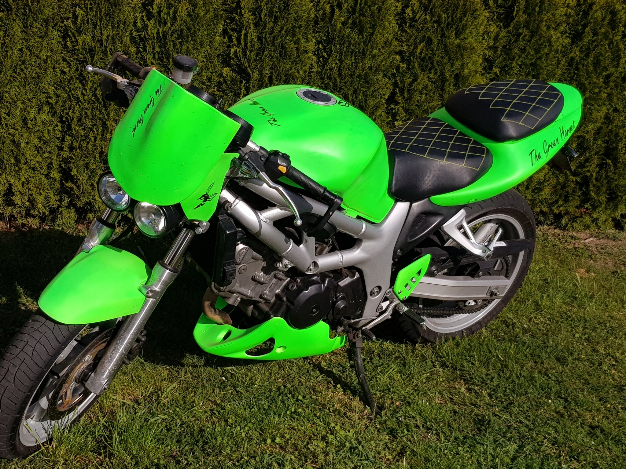

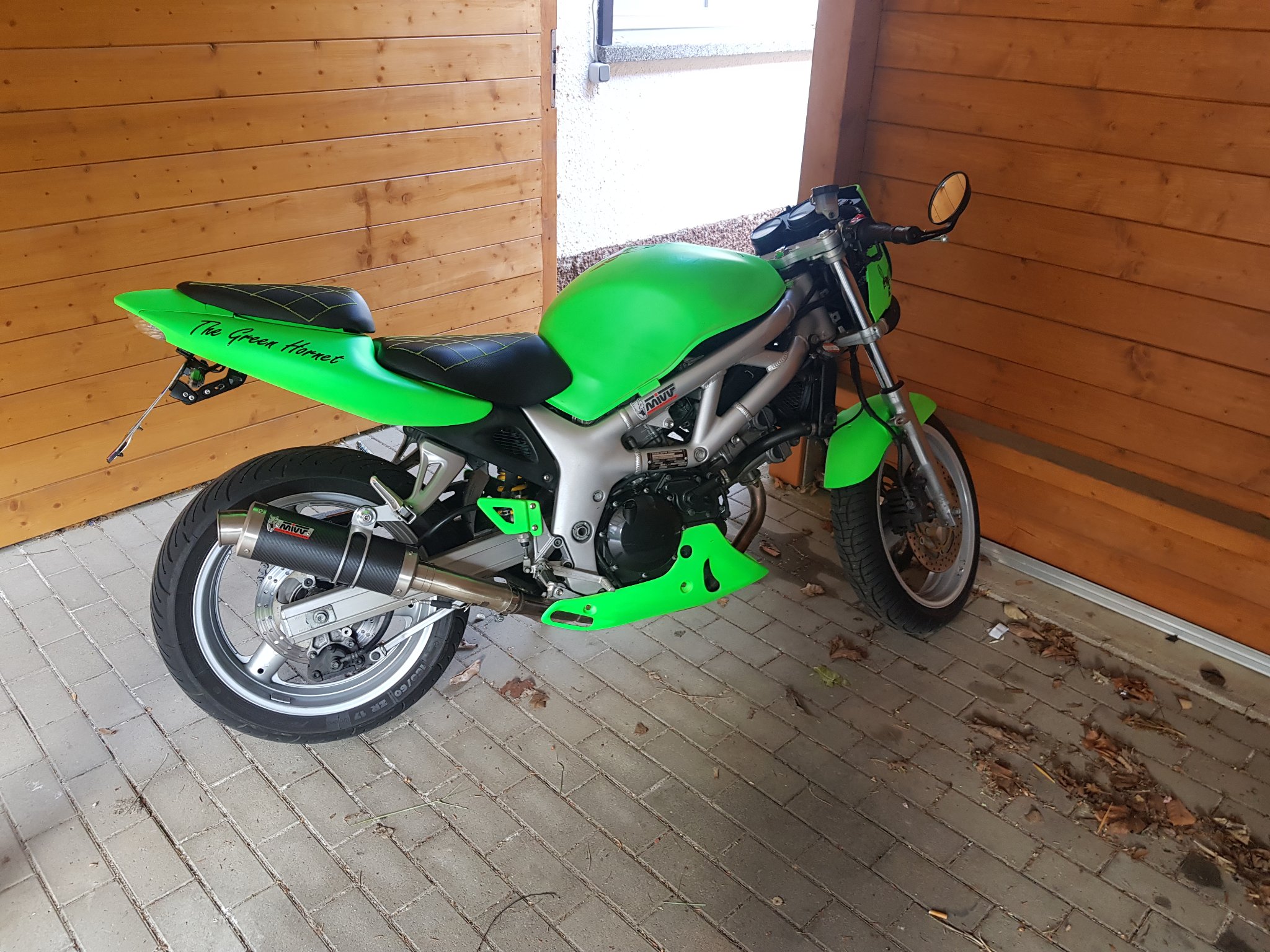

Hallo, ich bin Profti und stolzer besitzer einer Knubbel von 01.
1. Kommt einer aus der Nähe von 06343 Mansfeld und könnte mir eventuell helfen die Ventile einzustellen weil ich mir das alleine nicht traue und hier ist es unsagbar teuer.
2. Wie kann ich bei ihr den Kühlflüssigkeits kreislauf spülen und gleichzeitig wechseln ?
3. Hätte gerne ein Superbike Lenker Umbau aber alles was ich bisher gefunden habe war um die 300 € gibt es auch gute günstigere Varianten?
4. Würde auch gerne Maintal wechseln gibt es da irgendwelche Probleme oder ist das ohne weiteres möglich bzw muss ich nur die passenden Kabel zusammenfügen und es funktioniert
