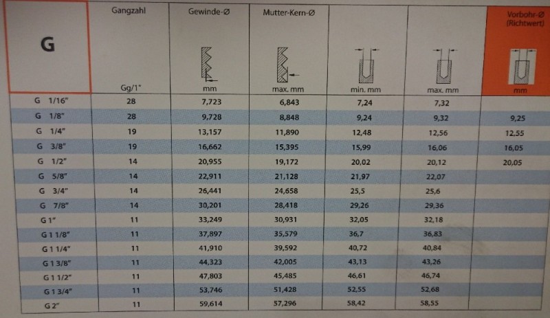

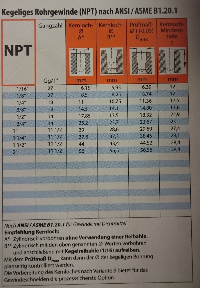

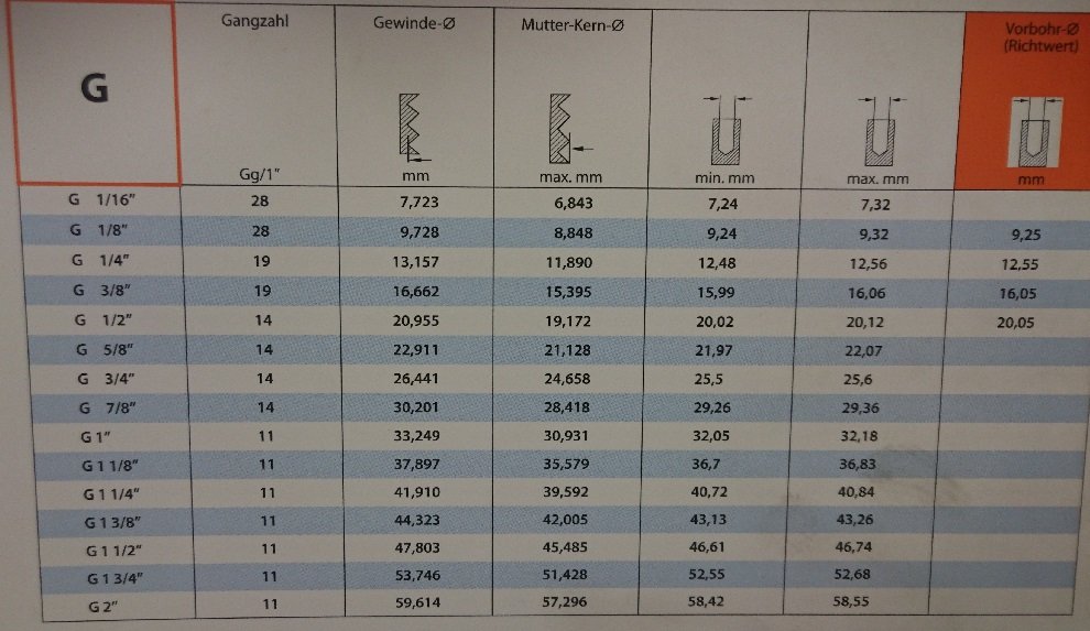

bei metrischen Schrauben ist der Kernlochdurchmesser Gewindegröße minus Steigung in diesem Fall 12 - 1,5 = 10,5 also Kernloch bei M12x1,5 ist 10,5mmDieter hat geschrieben: ↑14.05.2019 18:32viewtopic.php?t=94216&start=15

bei zölligen Schrauben ist es ähnlich, wobei hier 25,4mm (1 Zoll) die Basis ist.
aber für alle zum Nachlesen hier noch Gewindetabellen mit Nenngröße, Kernlochdurchmesser und (bei Regelgewinde) Gewindesteigung
ups... ich sehe gerade, die Gewindetabelle für Regelgewinde metrisch habe ich gar nicht abfortografiert .... reiche ich nach
