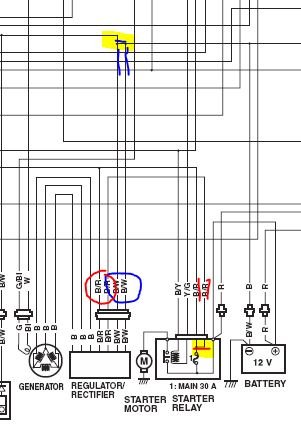

Die "+" und "-" Kabel sind beim DL Regler doppelt vorhanden, die müssen einfach parallel auf den SV-Stecker gemacht werden.
Also beide "+" auf das Plus des SV Steckers und beide "-" auf das Minus des SV Steckers. Wenn du den in den Händen hälst erkennst das an den Kabelfarben.
Wenn du langeweile hast kannst du den Schaltplan der DL (oder der SV-Kante oder der Gladius) googeln, da siehst du das im original Kabelbaum der genannten Modelle auch hinter dem Stecker eh zusammen geführt wird...
https://www.v-strom.co.uk/downloads/DL650K7Wiring.PNG da ist das Detail:
Die Kabel werden ne Zeit parallel geführt und kommen dann zusammen. Ich fahre den Regler auch schon 8 Jahre oder sowas...
