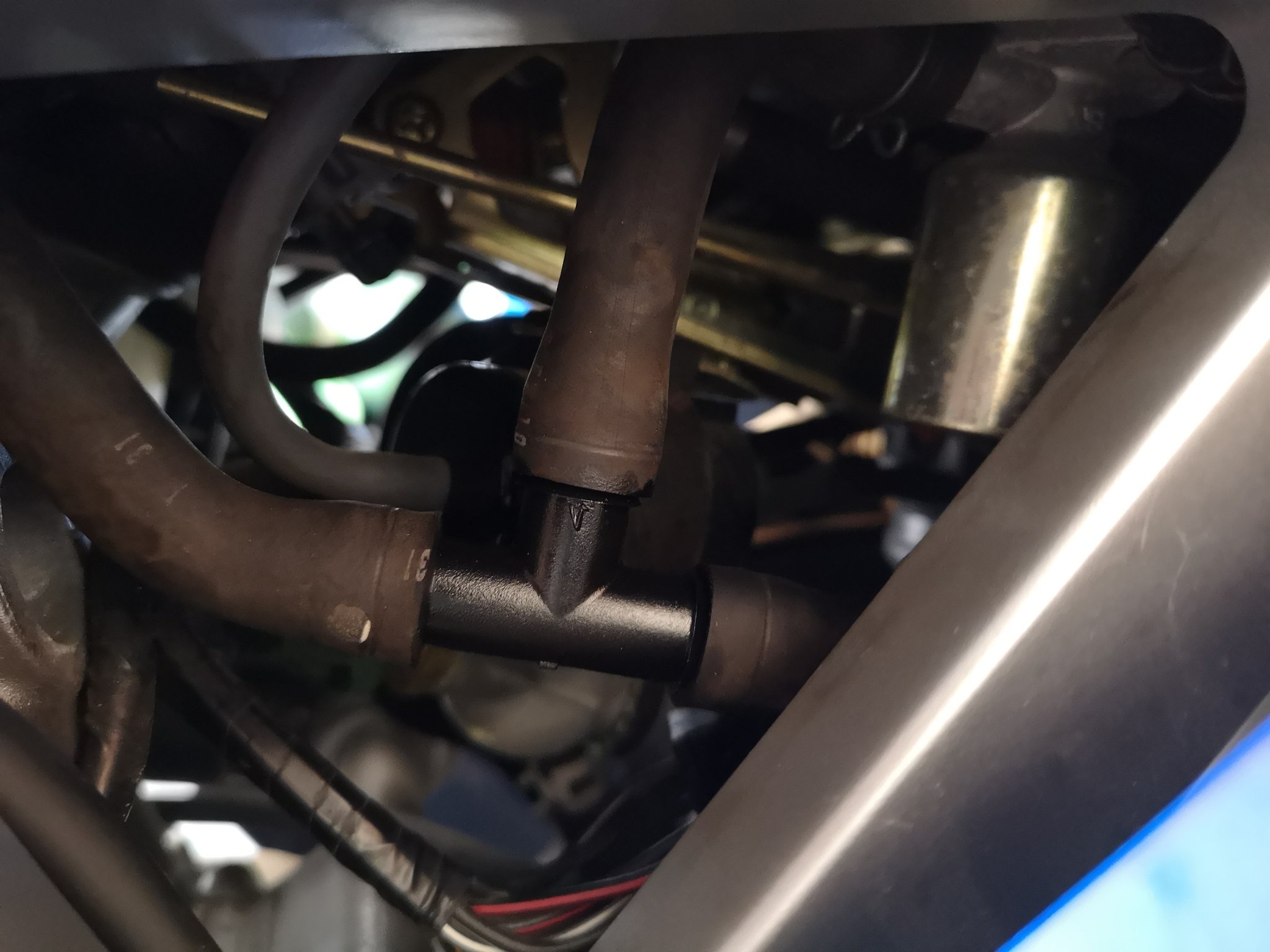

Guten Tag liebe Forumsmitglieder,
meine Partnerin ist stolze Besitzerin einer SV650S aus 2002.
Leider stand das Motorrad längere Zeit und sprang nicht an. Ein bekannter hat danacb geschaut und drei Leitungen die offensichtlich nicht miteinander verbunden waren unter der Vetmutung das hier der Fehler liegt miteinander verbunden. Weiß jemand vielleicht wofür diese Leitungen da sind und ob das so richtig ist?
Das Motorrad springt zwar jetzt wieder an, geht aber beim herunter schalten immer aus!
Vielen Dank,
Hdrk :)

Ich denke, das was du meinst ist die Unterdruckleitung, die zum Benzinhahn geht.
Wenn da was nicht stimmt und kein Kraftstoff kommt, ist schon klar, warum die Maschine ausgeht.
Hat da jemand was ausgebaut oder zu reparieren versucht, eigentlich gehören auf die Schläuche solche Metallklammern.
