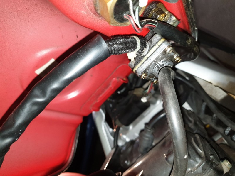

An meiner 99er läuft Benzin aus sobald sie läuft.
Im Bild ist es der obere Schlauch, aus dem Benzin kommt.
Könnt ihr mir sagen, welches Teil es genau ist? Bzw hat jemand die Maße für diesen Schlauch?
Ist es in diesem link die Nr. 5?
https://www.bike-parts-suz.de/suzuki-mo ... 03/M/11738

Also lt. Explosionszeichnung entspricht der Schlauch Nr.5 dem Schlauch mit dem Gewebe und dem Kabelbinder.
Der Schlauch müsste eigentlich bei jedem Händler Meterware sein.
Ich würde den einfach auf beiden Enden abmachen, Länge messen, oder als Muster mitnehmen und beim örtlichen zusammen mit der passenden Schlauchschelle holen.

Der Gewebeschlauch ist schon nicht mehr der Originale. Warum auch immer. Bei meiner 99er SV mit 104tkm ist es noch der erste.
Der Schlauch sollte innen 6mm sein. Bekommst auch bei Louis oder Polo.
Das Teil ist nicht die Benzin Pumpe sondern der Benzin Hahn.
https://www.svrider.de/Homepage/Skripte ... &version=4

Ich habe in letzter Zeit so schlechte Erfahrungen mit günstigen (und im Endeffekt billigen) Benzinschläuchen gemacht, dass ich da nur noch originale nehmen würde. Den Ärger, den billige Schläuche verursachen, ist es das Sparen echt nicht wert.
