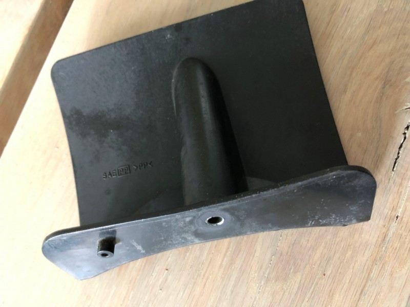

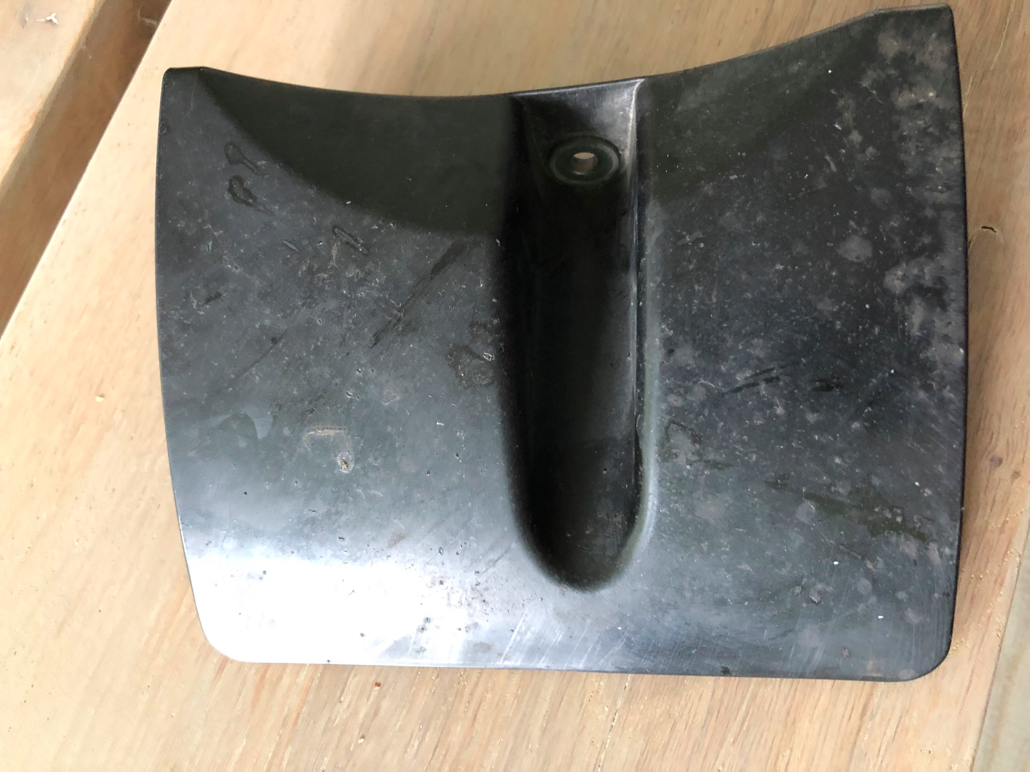

So, habe die Knubbel S soweit wieder zusammen, aber bei dem Teile-Puzzle dieses hier übrig - ist mir ja peinlich, aber wo gehört das hin?
Re: Kühlwasserstand
Sieht mir nach dem Schutz fürs Federbein aus. Kommt auf die Schwinge drauf zwischen Bein und Reifen, falls dort keine Hinterradabdeckunbg montiert wurde.
