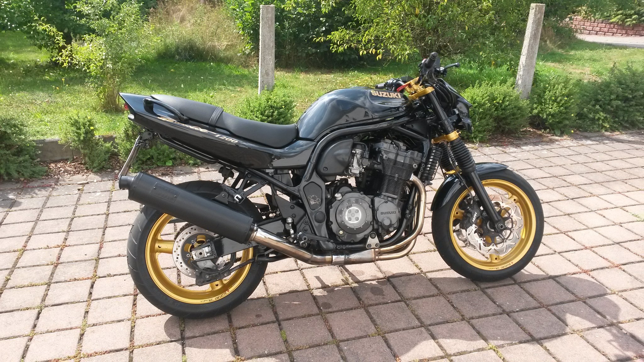

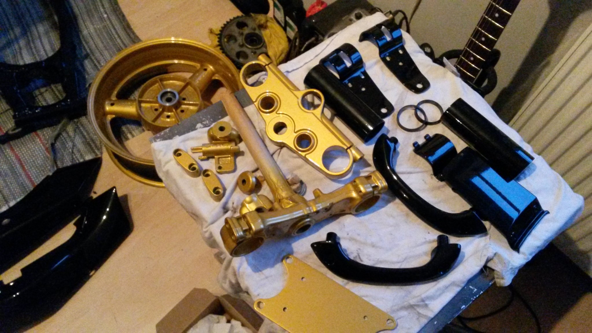

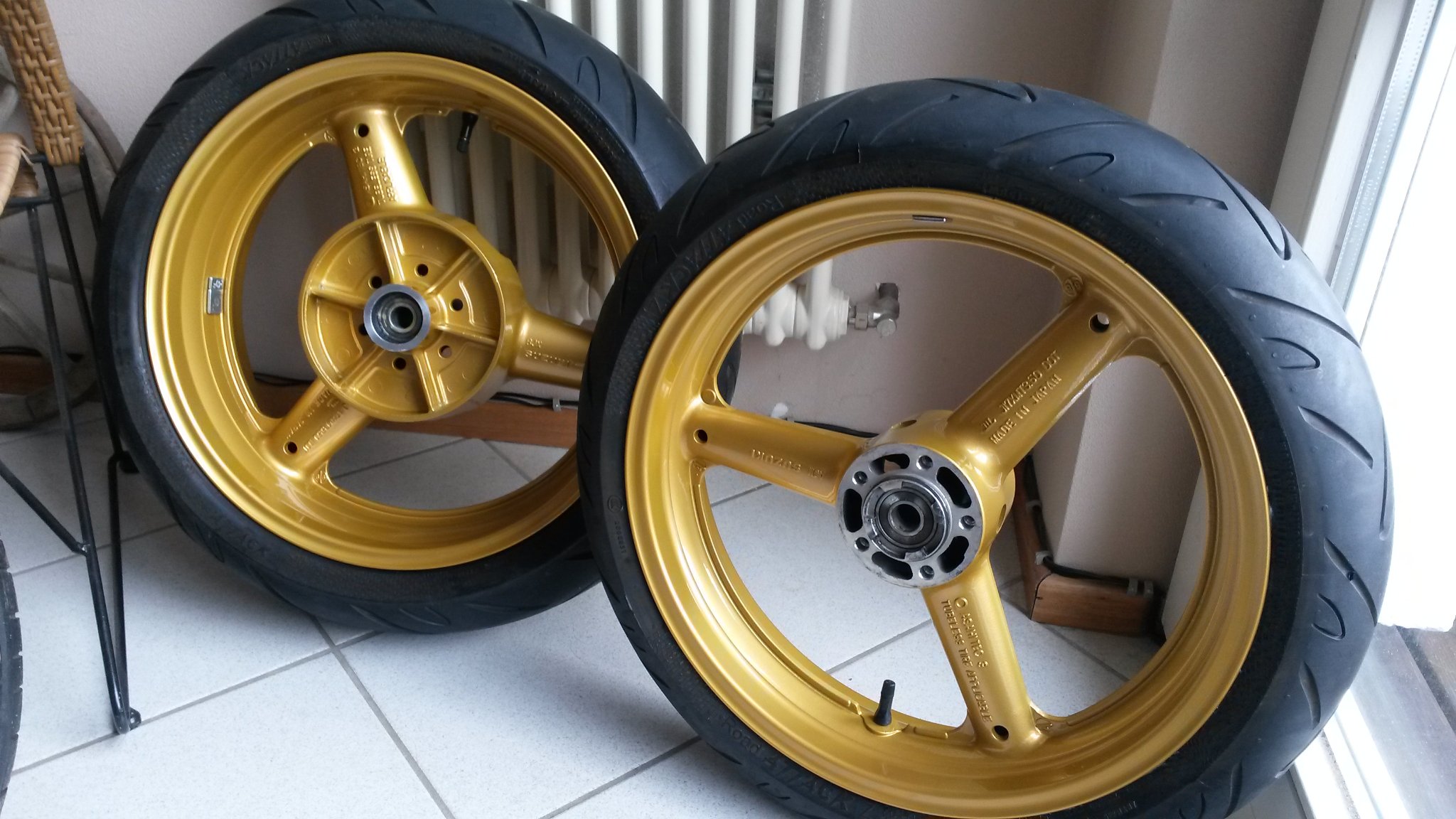

Moin. Vor 5 Jahren hatte ich meine Bandit komplett auseinander gebaut. Neben einigen Wartungsarbeiten ging es mir auch um die Optik. Wollte einen neuen Look und stand auch vor der Frage, Pulvern oder Lacken, Originalfarbcode oder mal was anderes?
Hatte mich dann fürs Lackieren entschieden und bis heute nicht bereit, der Lack hält immer noch und sieht super aus.
Hab mir zwei Lackierereien ausgesucht, bin mit allen Teilen hingefahren und hatte alles durchgesprochen. Der erste hatte auf solchen "Fuddelkram" keine Lust, lebt nur von grossen Versicherungsschäden an Leasingfahrzeugen und nannte mir einen extrem hohen Preis.
Der zweite war etwas kleiner, hat sich aber den ganzen Teilen angenommen und hat seine Arbeit super gemacht.
Lackiert wurde:
Obere Gabelbrücke
Untere Gabelbrücke
Schwinge
Gabelholme
Lampenmaske
Beide Felgen
Hintere Seitenverkleidungen
Soziusgriffe
Lampenhalterung
Gabel-Cover Rohre
Preis damals komplett: 500 Euro.
Wie gesagt, bis jetzt hält der Lack super und sieht aus wie neu. Man muss halt vorher ein wenig suchen und nicht gleich den erst besten Lackierer nehmen. Gruß Mario
