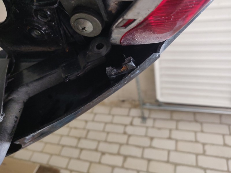

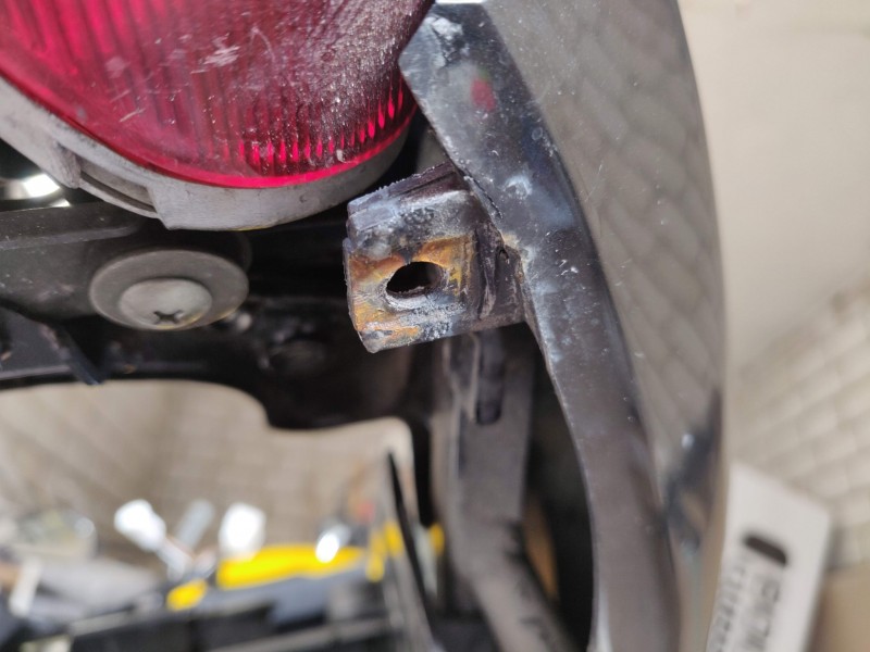

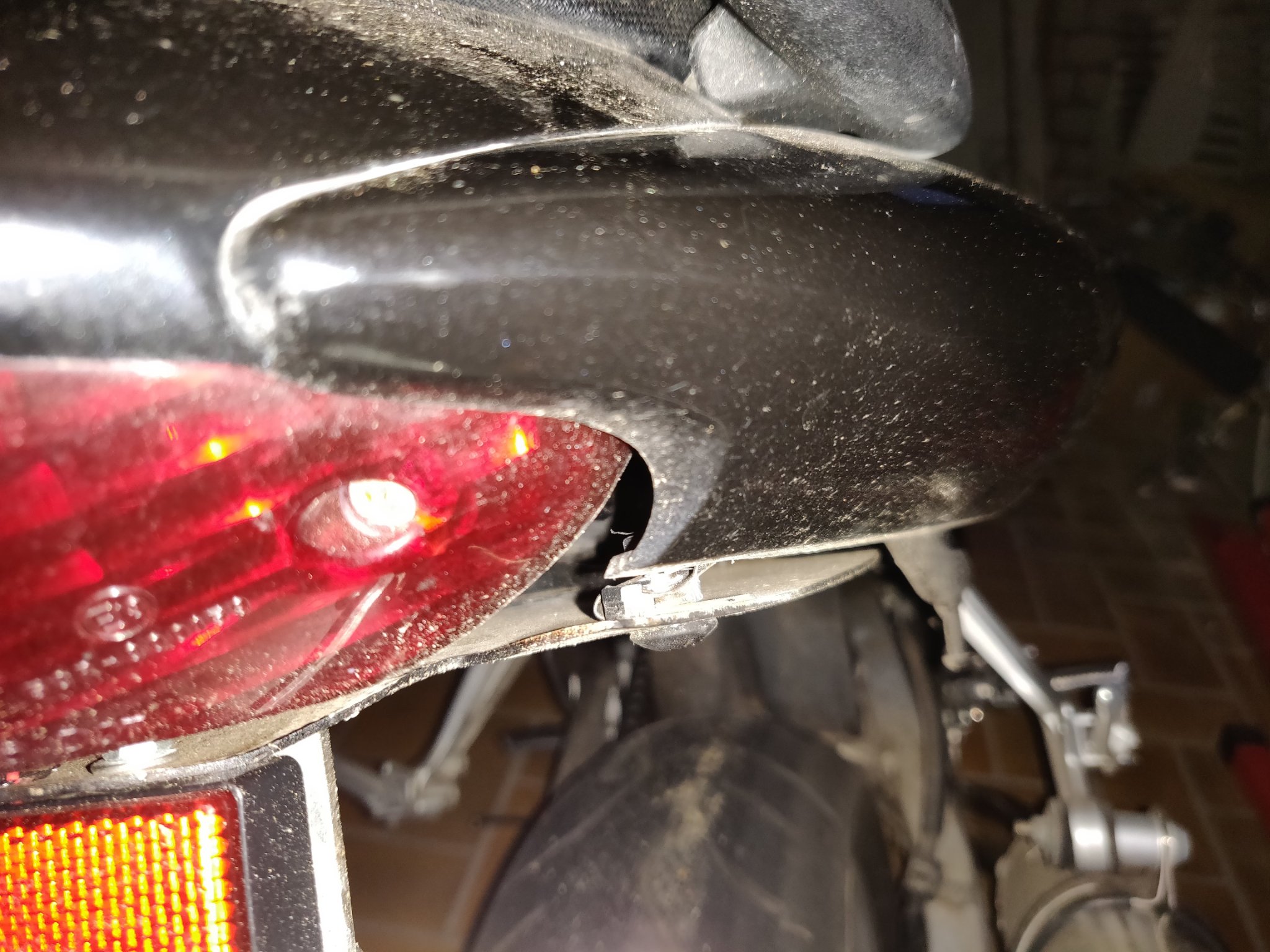

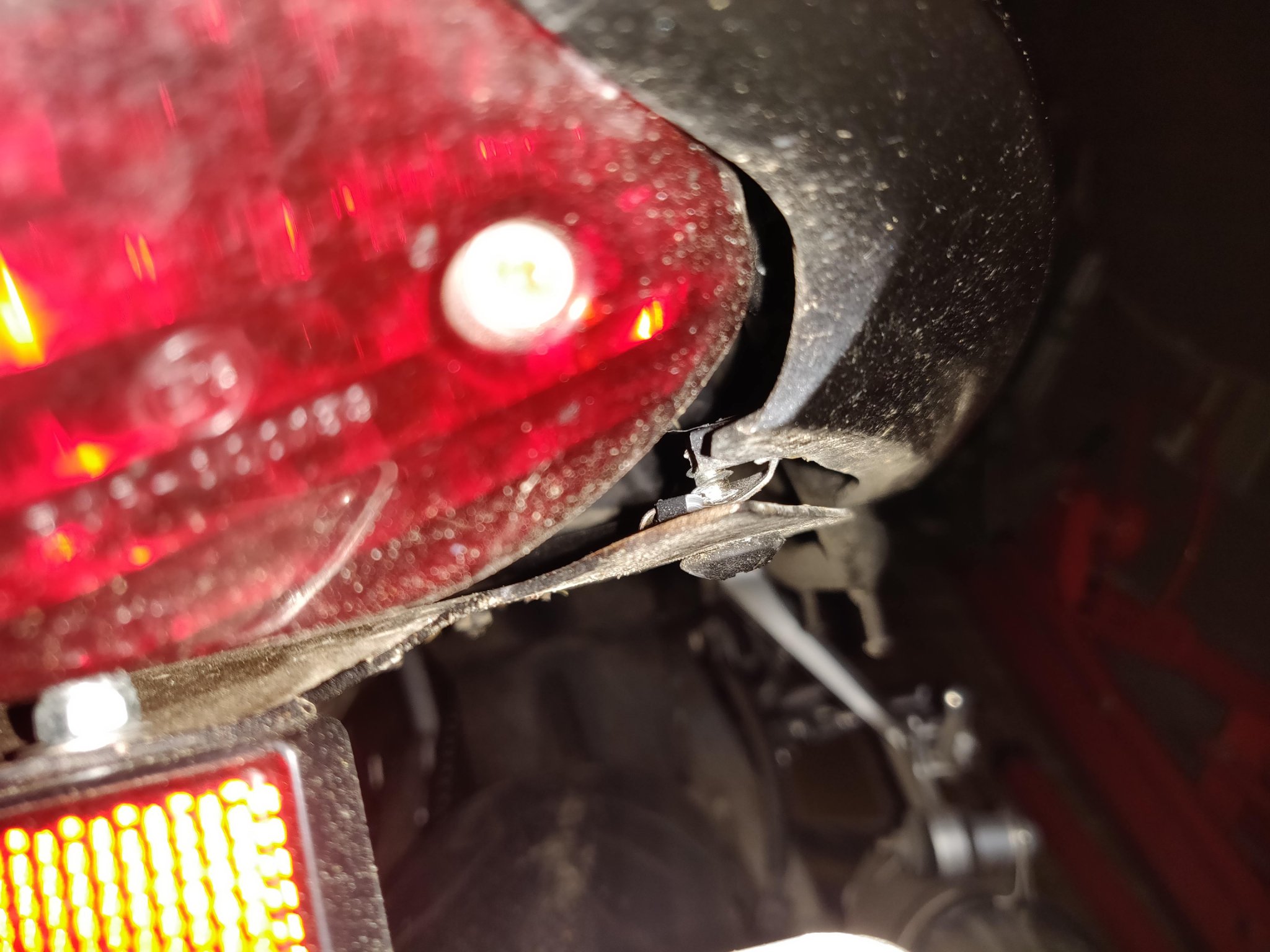

Der Vorbesitzer hat einen anderen Kennzeichenhalter montiert und bis Samstag/Sonntag war auch alles gut, allerdings ist mir Sonntag aufgefallen, dass eine Schraubenaufnahme der Heckverkleidung gebrochen ist. Das ganze ist vermutlich nicht weiter dramatisch, würde es trotzdem gerne reparieren oder wenn es nicht anders geht die Verkleidung tauschen.
Da ich es nicht ganz so gut beschreiben kann hier zwei Bilder davon:
Jetzt stellt sich die Frage ob man das Kleben kann oder ob sich das durch die Vibrationen dann vermutlich direkt wieder verabschieden würde. Ist ja scheinbar auch durch Vibrationen kaputt gegangen. Ooder würdet ihr eher zu einer neuen Verkleidung raten?

persönlich würde ich das kleben, allerdings wird die Fläche der Bruchkante dafür eher nicht ausreichen.
Ich würde ein Stück Blech so zurecht biegen, dass es auf genug Fläche der Verkleidung okay anliegt und eine Nase für die Halterverschraubung hat. Das dann ankleben und den Halter an die Blechnase schrauben.
Dafür am besten Innenseite und Blech vorher aufrauen, dann Fett (Bremsenreiniger) und Staub runter. Da das Blech nicht eng anliegen wird, würde ich als Klebstoff 2K-Epoxy (Baumarkt) oder 2K-Polyurethan (guter Baumarkt) nehmen, da beide okay Zwischenräume ausfüllen können.
Falls es dir den Aufwand wert ist, könnte man es auch mit einem Vlies oder so machen, falls es ein bisschen Rat-Look sein darf, könnte man das Blech auch annieten. Beim Kleben großzügig Zeitung unterlegen, gerade das Epoxy ist sehr kriechfähig und läuft/tropft oft mehr als erwartet.

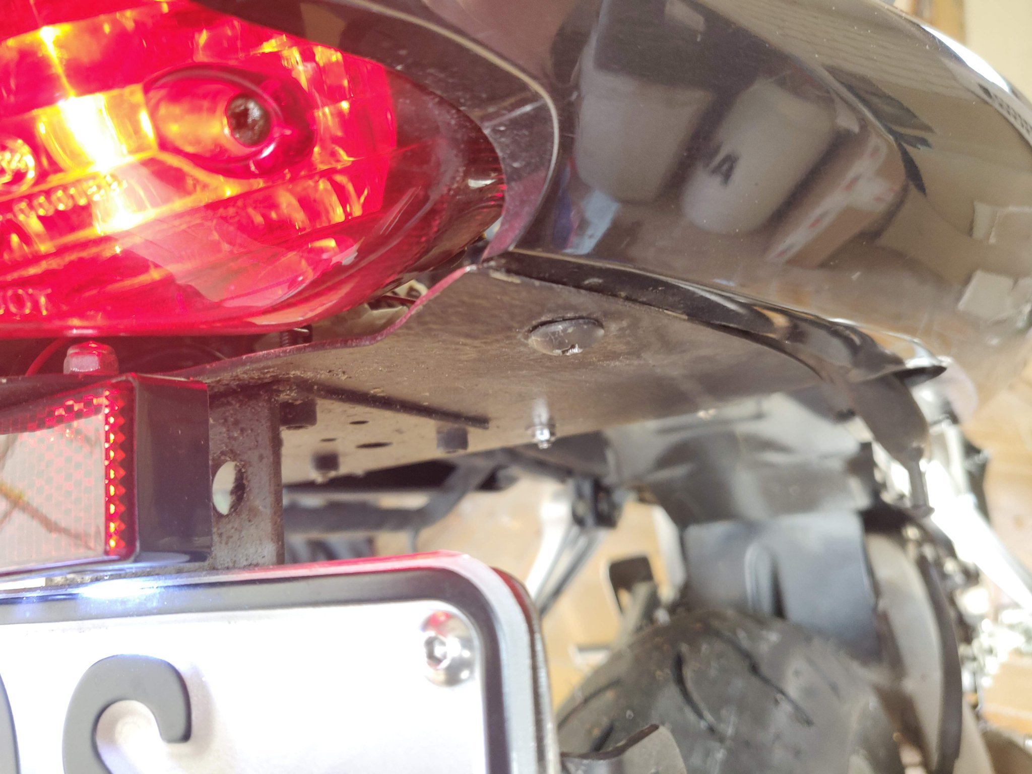

Derweiteren würde ich mir die Konstruktion des KZH mal anschauen. Selbst wenn du das geklebt oder getauscht hast wird es vielleicht nicht lange halten weil es zu viel schwingt....

Danke nochmal für eure Tipps, habe mir das heute mal angeguckt und mit dem HG-Kleber verklebt.
Da scheint auch schonmal was dran gemacht worden zu sein, da die Metallklammern links und rechts unterschiedlich sind.
als ich die links (heile Seite) abziehen wollte kam mir auch hier die halbe Kunststofföse entgegen...
Also entweder hat der Vorbesitzer da arg was dran gemacht, als der den anderen KZH montiert hat oder das ist einfach Materialermüdung (nach 20 Jahren und knapp 52T km).
Naja es sieht auf jeden Fall erstmal gut aus und ich hoffe, dass das nun hält.
