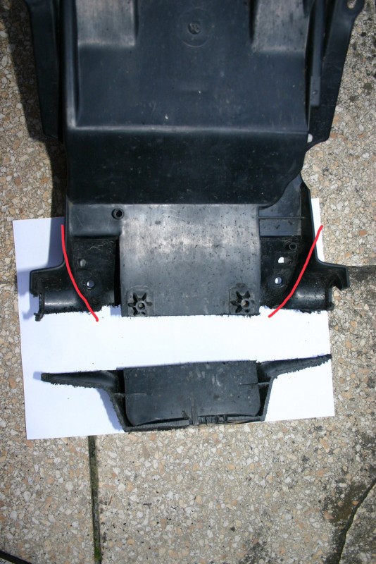

Kann mir jemand sagen an welcher Stelle ich die Original Suzuki Heckverkleidung absägen muss damit diese auch gut passt (Skizze / Bild).

Hallo Benny,
die HUV sieht ähnlich aus wie meine von Wagner Kunstofftechnik.

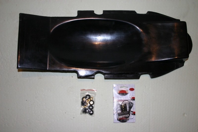

Habe bei meinem Umbau mehrere male geschnitten bis es gepasst hat.
Von nur der HUV zu montieren Rate ich strikt ab, wegen Wassereinbruch unter der Sitzbank.
Habe meine HUV über die geschnittene Originale montiert.

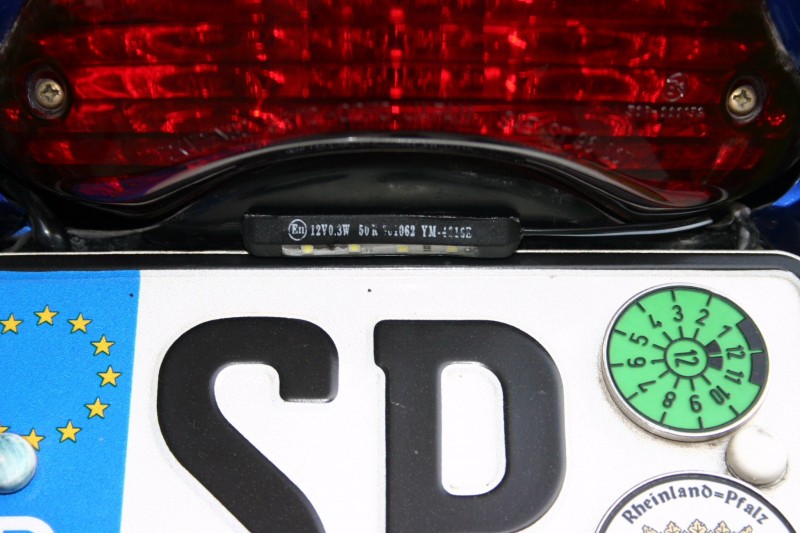

Die Nummernschildbeleuchtung der ersten Bildern wurde durch was kleineres ersetzt, siehe letztes Bild

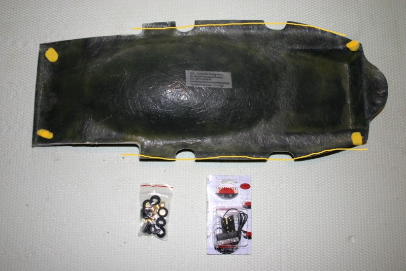

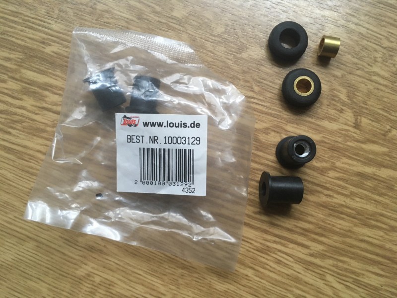

Auf den ersten Bildern sind in der Tüte Gummipuffer mit Hülsen die ich zum befestigen der HUV und des Nummernschild benutzt habe, damit der GFK nicht reißt.
HUV Oberseite
HUV Unterseite
HUV mit zwei schnitten
HUV mit finalen schnitten

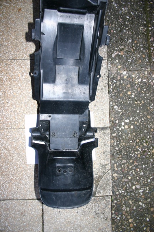

Danke für die Bilder, habe heute die groben Schnitte wie beschrieben gemacht und die Original Verkleidung dann wieder an der Knubbel montiert, morgen mache ich dann die feinen Anpassungen .... das sollte alles passen.
Wie wird denn die zusätzliche Innenverkleidung letztendlich fixiert / angeschraubt und an welchen Punkten, du hattest etwas von Gummi Puffern geschrieben die müsste ich mir dann noch besorgen

soweit ich mIch erinnere waren es nur vier Schrauben, der Rest wird durch die Seitenverkleidung gehalten. Gelbe Linien.
2 mit Gummipuffer am Batteriekasten und zwei hinten durch die Seitenverkleidung.
Bilder davon habe ich auf die Schnelle keine gefunden. Kann ja mal morgen in die Garage gehen und mal schauen.
Die Gummipuffer hatte ich von Polo oder Louis, beide für Dich ja ein Katzensprung.
Die Dinger habe ich auch fürs Nummernschild benutzt.

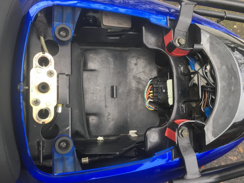

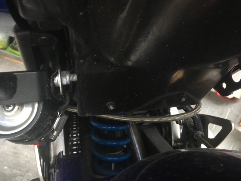

war mal in der Garage. Die vorderen Schrauben gehen aus dem Batteriekasten in die HUV. Da wurden aber diese Gummipuffer mit integrierter Mutter verwendet die auch von Suzuki für die Verkleidung benutzt werden. Hinten gehen die Gummipuffer mit Hülse.
Verkleidungsmuttern
Verkleidung über HUV
Staufach
Gummipuffer und Verkleidungsmuttern

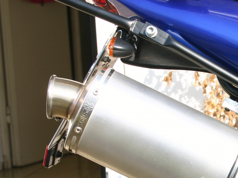

Hast du Kennzeichen / Kennzeichenbeleuchtung und Blinker direkt an der neuen HUV angebracht oder einen separaten Kennzeichenträger (klassisch) angebaut. Auf deinen Bilder konnte ich das leider nicht erkennen

Beitrag von 2blue » 04.01.2020 22:15
Hallo Benny,
Kennzeichenhalter in herkömmlichen Sinne habe ich nicht, da das zu schwer gewesen wäre. Die HUV hätte die Vibrationen der SV bestimmt nicht verkraftet. Habe ein dünnes Alublech ca. 10cm breit und so lang wie das Nummernschild breit ist in der Mitte abgekantet und mit den oben schon erwähnten Verkleidungsmuttern an die HUV geschraubt. An den Enden rechts und links habe ich Kunststoffwinkel befestigt für die Blinker. Nummernschildbeleuchtung ist geklebt siehe Bild oben. Reflektor ist mit Metallstreifen am Nummernschild befestigt.
