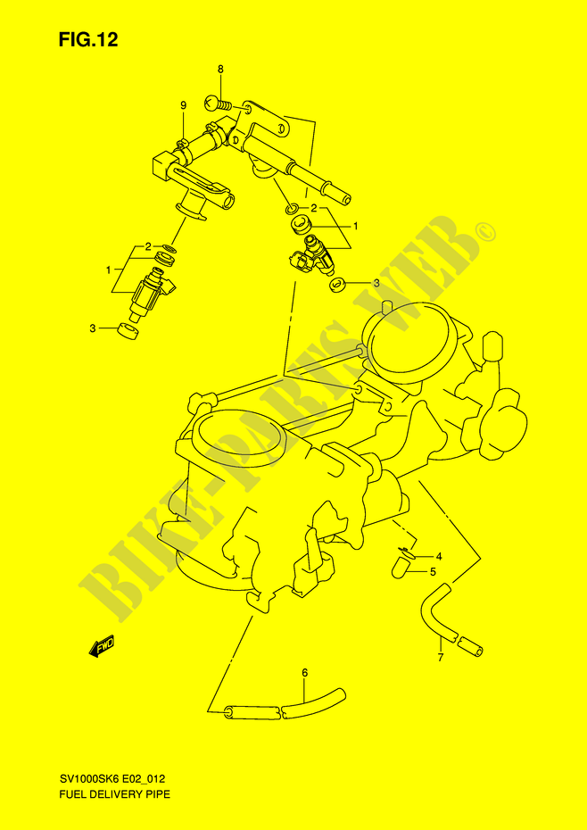

Da - wie in der Abbildung zu sehen ist - von dieser "Schlauchbrücke" die beiden Anschlüsse zu den Einspritzelementen nach unten aussen weggehen - kann man das Teil nicht einfach nach oben ziehen. Wenn man den Schlauch tatsächlich gebogen bekommen "würde" - dann träfe man die Einspritzdüsen nicht korrekt im Sitz.
Da der Schlauch recht kurz ist, und die Röhrchen im Schlauch recht lang sind - , läßt er sich nicht wirklich biegen , der Schlauch. Beim alten kann es ja Wurscht sein, wenn er kaputt geht, aber den neuen habe ich versucht zu biegen - da aber nur minimal "Schlauch ohne Röhrchen" ist, hat es beim Biegen schon etwas "geknistert", sprich es hörte sich an als ob das Gewebe gelitten hat.
Also ein neues Stück Schlauch drauf gemacht und Versteifungsbleche weg, Verbindungsgestänge der Drosselklappen runter (nicht vertauschen bzw. an einer Seite dran lassen) , ein Drosselgehäuse unten am Flansch lösen - ich brauchte meinen nicht abnehmen - grad so weit das du den neuen Schlauch ohne Knicken aufgesteckt bekommst - Aufpassen das die O-Ringe von den Einspritzdüsen nicht flöten gehen, wenn du die Einheit abnimmst, Schlauch ersetzen - - zusammensetzen - feddisch.
Oder in dem Zuge die Drosselgehäuse mal runternehmen, und die Gummis gleich mit begutachten. Dann kann man auch gleich die O-Ringe darunter ersetzen...Dann kann man die "Schlauchbrücke auch wesentlich leichter ansetzen.
