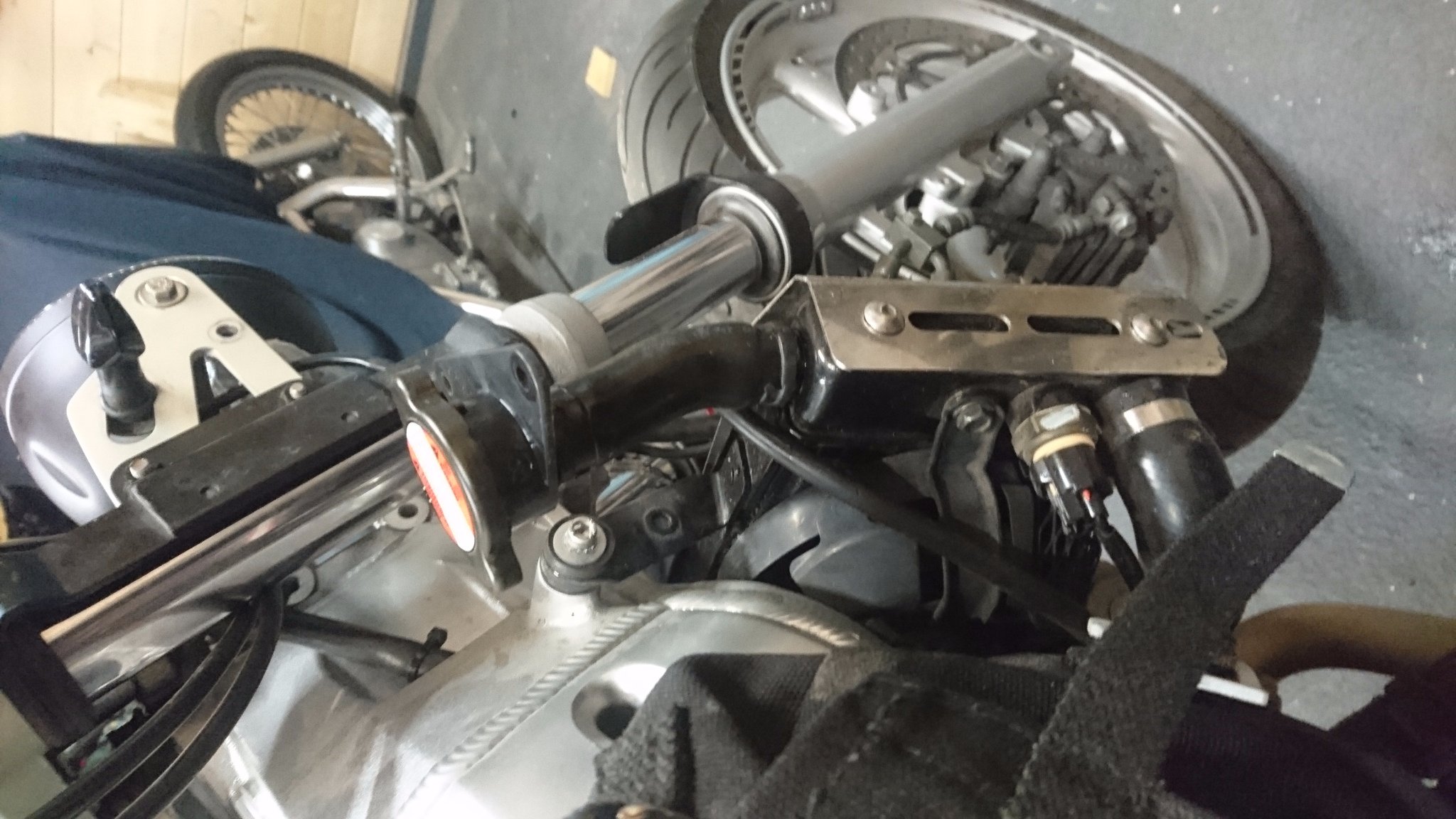

Nachdem ich jetzt die kleine zerrissen hab übern Winter is mir die extrem komische kühler Lösung aufgefallen hab des noch bei keiner rundum gesehn siehe Bild
Gibt's da nen einigermaßen schicken Umbau oder muss n neuer kühler drauf wenn ja welcher is der gschicktaste?

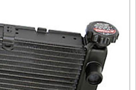

die schickeste Lösung wäre ein Kühler von einer N, da ist der Einlass direkt am Kühler.

Vielen Dank... Dann is des also der kühler von ner s deshalb kenni den net.... Dann wurde der scheins schonmal getauscht...
Dann werd ich doch ein kaufen müssen

ich habe bei mir den Schlauch und den Stutzen einfach gekürzt. So schlimm sieht das nicht aus, dass ich damit nicht leben könnte.
Jedenfalls günstiger als ein Kühler von der N.
Vielleicht ist das auch eine Alternative für dich.

Ja den Gedanke hatte ich auch schon hast du nur den Schlauch oder auch die zwei "nöppel" so sieht des scho deutlich besser aus muss ich sagen hält auch durch die Schlauch klemme weil des ja noch zusätzlich fest geschraubt war

Ich habe nur den oberen Einfüllstutzen etwas gekürzt. Gerade so, dass da noch gut eine Schlauchschelle Platz hat.
