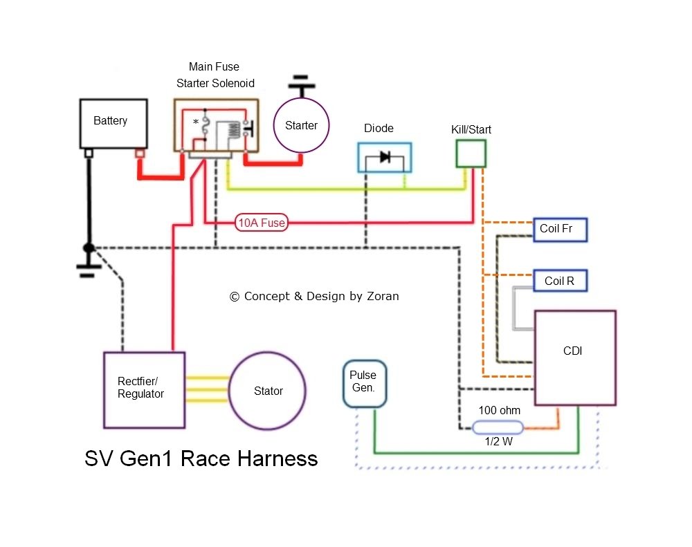

Da meine Knubbel nurnoch auf der Rennstrecke bewegt wird, soll jetzt ein wenig die Elektrik optimiert werden.
Ich möchte das Zündschloss durch einen einfachen Schalter ersetzen und die überflüssigen Kabel loswerden.
Rausgefunden habe ich schon, dass man einen 100 Ohm Widerstand einlöten muss. Nur zwischen welche Kabel leuchtet mir nicht ganz ein.
Weiß jemand zwischen welche zwei Kabel der Widerstand eingelötet wird?

sv-Model.pdf
(119.69 KiB) 185-mal heruntergeladen
Hi Michael,
ich habe meine Mopete gerade auf Tastersteuerung umgebaut. Aus meinem abgespeckten Schaltplan kannst Du sehen wo der 100 Ohm Widerstand rein muss.
Viel Erfolg dabei :-)

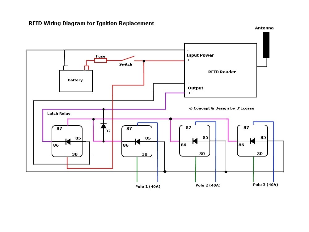

Ich hab vor einer Weile mal folgende zwei Bildchen aus dem US-Forum weggespeichert. Vielleicht können sie ja als weitere Anregung dienen.
Ciao
Jan
