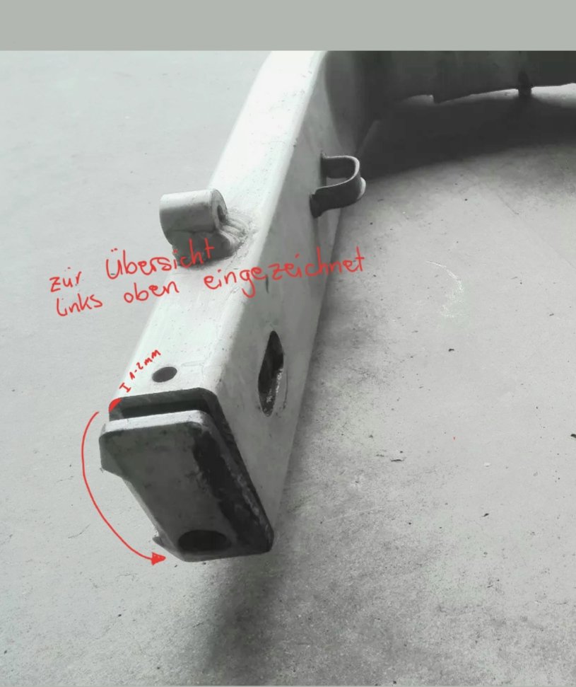

Generell zur Lage der Kerbe:
Was natürlich doof ist, ist, dass deine Kerbe relativ genau da ist, wo der Mittelsteg mit der Linkanbindung eingeschweißt ist. D.h. ziemlich genau an der Stelle, wo die größten Biege-Spannungen in den Armen der Schwinge unter Radlast auftreten. Ein milderner Umstand ist aber, dass der "Schnitt" entsprechend deiner Beschreibung auf der Oberseite ist, wo die Biegung als Druckspannung wirkt. Von daher ist die Gefahr ein Rissbildung geringer als an der Unterseite (wo Zugspannungen wirken).
Aber eine Detailfoto vom Corpus Delicti lässt da sicherlich weitere Schlüsse zu!
Wenn Gebrauchtteile nicht allzu teuer sind und du den Aufwand nicht scheust bzw. es überhaupt selbst machen kannst, würde ich dir, im Sinne deiner eigenen Sicherheit, empfehlen, die Schwinge auszutauschen. So ein Schwingenbruch im falschen Moment kann ziemlich unfotogen machen!

Hallo und danke für die Meldung. Leider ist der Schnitt unten. Somit im Zugbereich. Ich habe es übersichtshalber oben eingezeichnet. Der Pfeil zeigt am Querschnitt die richtige Stelle an. Ein Bild folgt noch heute. Gestern habe ich es leider nicht geschafft.
Ich bin selbst Bauingenieur und weiß auch, dass so eine Kerbe im zugbereich nicht so der Hammer ist :D kann man diese Stelle nicht theoretisch schweißen?
Schon einmal vielen Dank!

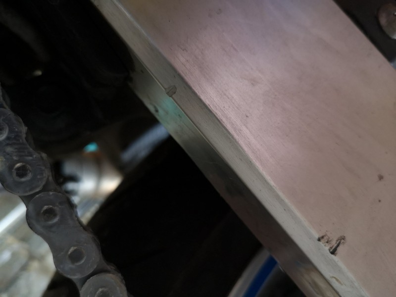

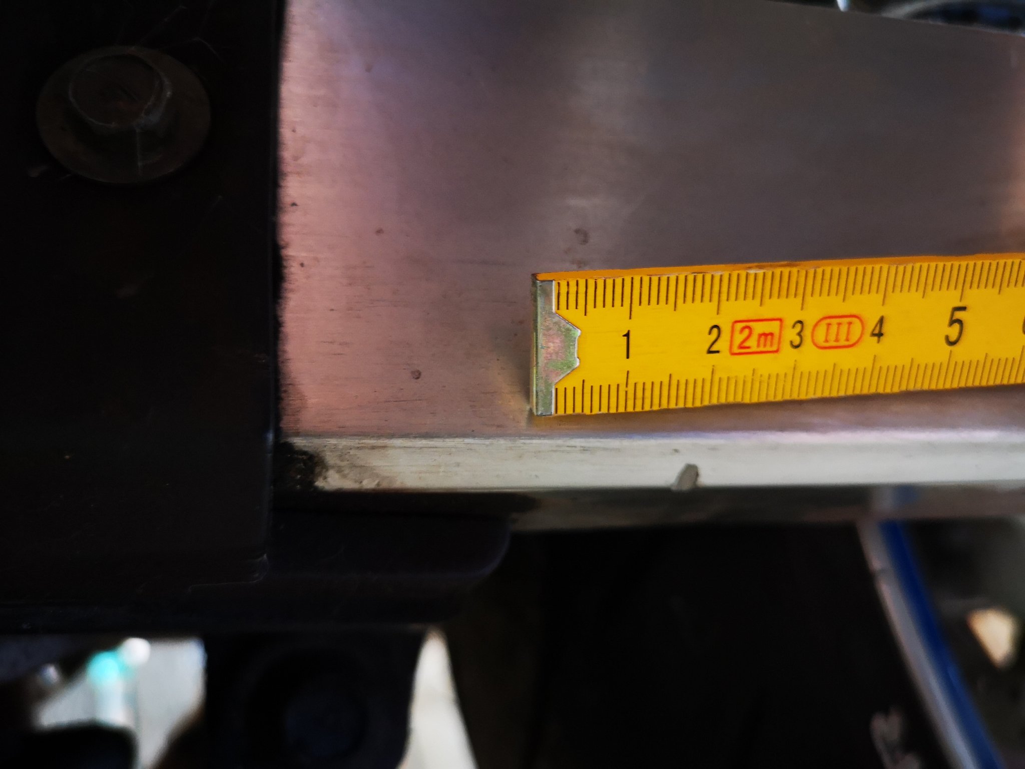

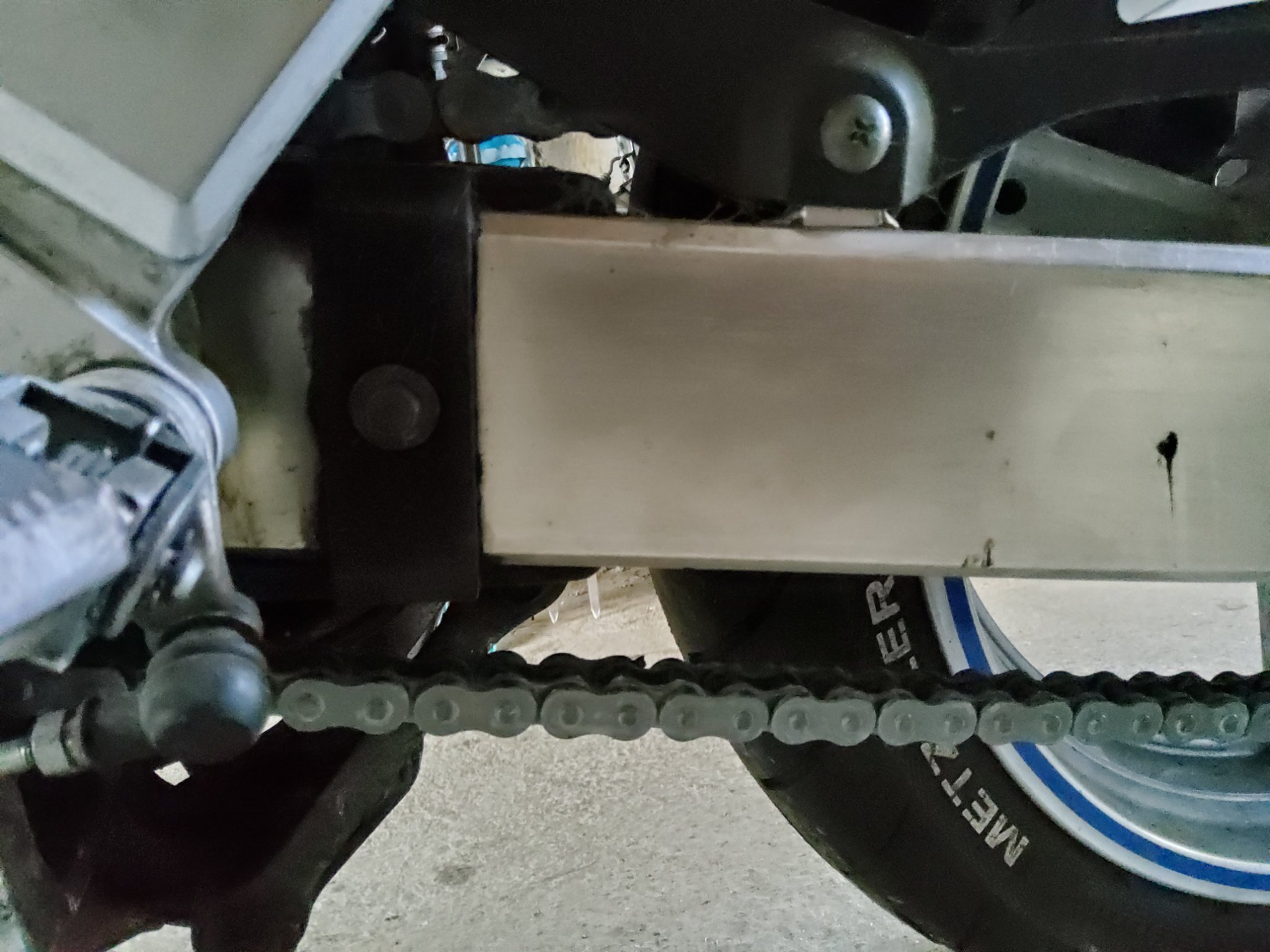

Beitrag von Raycoon » 27.03.2020 16:20
So hier sind noch paar Bilder. Der Schnitt ist doch kleiner als ich dachte :D

Beitrag von Quickly » 27.03.2020 17:18
Hatte ich mir größer vorgestellt. Ich persönlich wäre da entspannt, aber klar, Vorsicht ist die Mutter der Porzellankiste. Und son kleiner Schwingenwechsel ist doch ne nette Fingerübung für Sonntag vorm Frühstück... :D

Beitrag von Ivo » 27.03.2020 19:45
Also das sieht stark nach kante aus :arrow: die schwinge
und wegen dem kratzer würde ich mir auch keine sorgen machen :oops:
