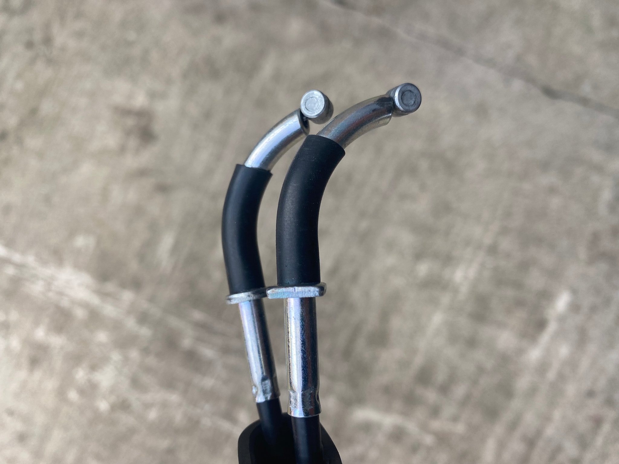

hi, hat jemand Erfahrung mit der Aufnahme zwischen S und N.
hatte mir Gasbowdenzug besorgt für die WVBY ist aber leider für die N, nun passen die Aufnahmen der Bowdenzüge nicht zusammen. finde aber leider auch keine passenden für meine S.
Wie heißt denn diese Aufnahme richtig, dass ich mir die passende besorgen kann?
Oder kennt jemand Jemanden der so etwas vertreibt? hier die S Variante.
hier die N Variante.

Re: gaszug n auf S montieren
Um was für ein Mopped handelt es sich denn?
Ein paar Infos wären schon schön, 650er/1000er, Knubbel, Kante? Aktuelle SV , Baujahr?
Wenn man die in der OWL eingibt, bräuchte man nicht immer nachfragen
Wenn Du für S bestellt hast - und für N bekommen, dann ist die Sache doch klar - zurückschicken, umtauschen - feddich.
Umgefrickelt kriegste die nicht.
Bitte beachten, das es für SBK oder Stummel unterschiedliche längen braucht (Stummel=Standard / SBK = länger)
Geben tut es die überall....in der Bucht, im Zubehörhandel...
Einfach mal googeln ...
Du kannst auch bei https://www.suzuki-motorrad-ersatzteile ... gLnO_D_BwE
das passende nach Modell/Baujahr etc. finden - dort hast du dann die möglichkeit, direkt zu bestellen, oder per Artikelnummer im Netz zu suchen.
Hallo, danke für deine Antwort.
Ist eine 650 SA K8
was ist denn "die Bucht"?
Ist eine 650 SA K8
Ist ein SBK drauf gekommen, daher hab ich auch neue Gasbowdenzüge benötigt.
e-bay
Hab ich schon geschaut, keine Chance!
Bin mittlerweile auf einen Post gestoßen der behauptet, dass die Bowdenzüge von der V-Strom passen sollten.
Nur weiß ich nicht welche 650/1000.
Das "58300-16G10" sollte der Gaszug sein - oder?
Die Nummer findest Du wenn du auf ron ayers gehst,
such dein Mopped, geh nach Lenker Armaturen etc ...
https://www.ronayers.com/oemparts/p/suz ... -throttle
Gib die Artikelnummer bei Google ein, such dir einen Lieferanten , ich bin z.B. bei Bike-Parts gelandet - guckst Du:
https://www.bikeparts-vintage.de/Gaszug ... 8300-16G10
Demnach sollte der Originale identisch sein mit dem Gasgriff der SV 1000 S.
Dafür sollte es möglich sein verlängerte Züge zu bekommen.
Im Zweifelsfall lass dir einen Anfertigen...
https://shop.mgm-bikes.com/aid-745-Orig ... aszug.html
