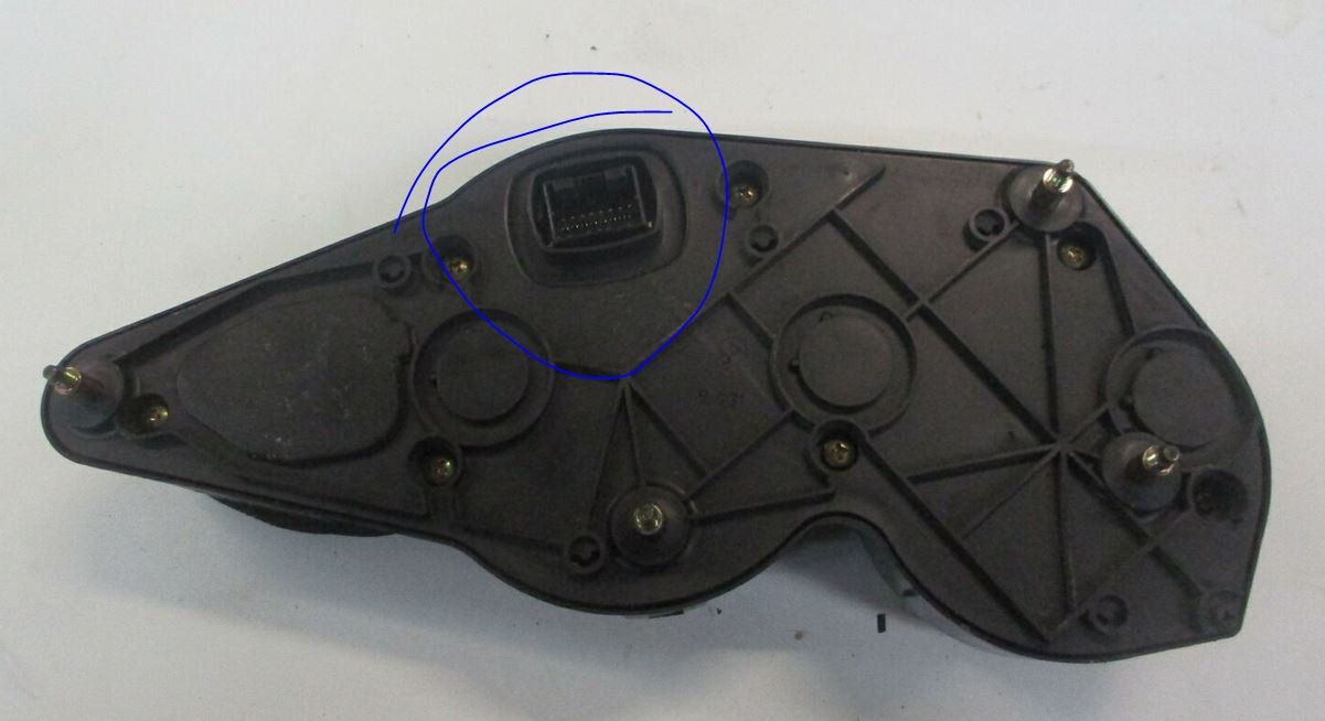

Moin liebe Gemeinde,
Ich habe noch 2 Tachos liegen von der SV650S.
Leider weiß ich nicht mehr wie viel km Laufleistung drauf sind .
Wie kann ich das rauskriegen?
Hab noch den Kabelbaum liegen, vielleicht kann man die Tachos da anschließen?
Bin für ausführliche Informationen echt dankbar.
Liebe Grüße
Das Paulinchen

Hallo Paulinchen!
Eine genaue Anleitung,sprich welcher Stecker wohin,bzw.welche Farbe kann ich Dir natürlich nicht sagen!
Ganz sicher aber sollte es gehen,am Tacho laut Schaltplan die Kontakte für plus und minus (Masse) herauszusuchen!
Dann diese mit einer Batterie verbinden,und es sollte anzeigen!
Beim einschalten der Zündung passiert ja auch nichts anderes!
Evtl. kann Dir ja ein Freundlicher vom Boschdienst,oder sonst eine Werkstatt helfen!
Kostet sicher nur was in die Kaffeekasse!
Gruß Volker!

Ich hatte das bei Tachos der "N" Knubbel auch gemacht. Allerdings hab ich auch die passende Maschine dazu. Ausstecken des originalen einstecken des zu testenden.
Bei der Knubbel S sitzt der 1. Verbindungs Stecker glaube ich unterm Tank. Wenn du noch den Kabelstrang Tacho bis untern Tank hast umso besser.
Ich weiss nicht wie gut man hinter der Verkleidung da ran kommt, aber sonst den Stecker abziehen und in den zu testenden einstecken
