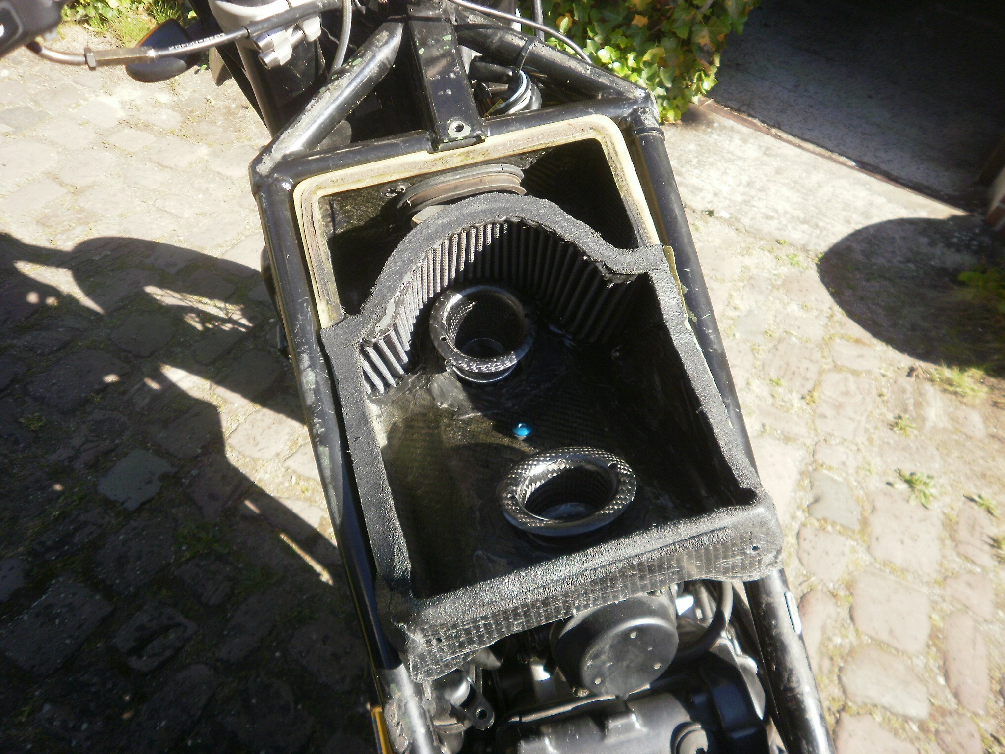

am eigenbau-scrampler musste ich ja eine eigene airbox bauen !
trotz lamdatester ! zig mal vergaser ausbauen ! :( hell
gruß horst.
