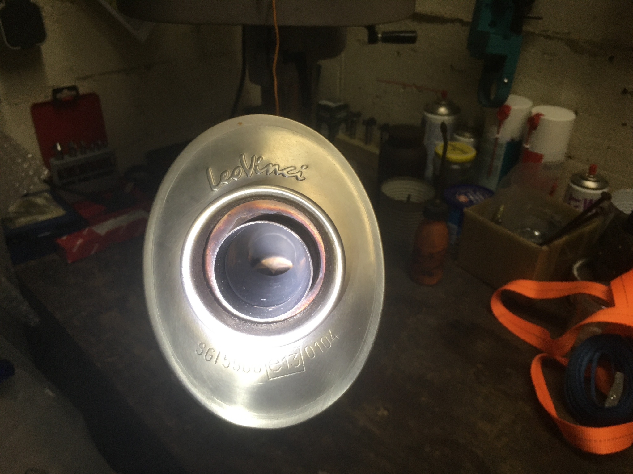

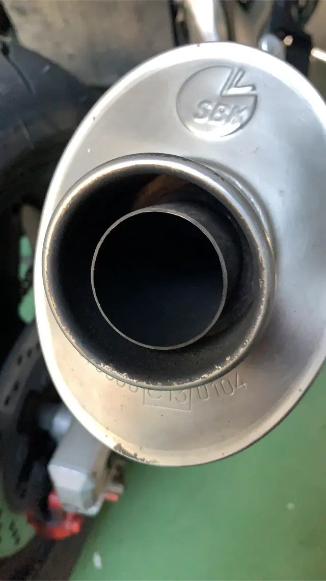

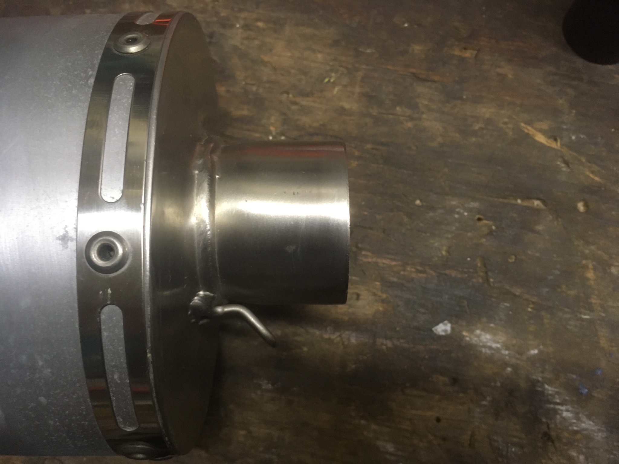

habe mal versucht in den Topf rein zu fotografieren. Ist nicht ganz so einfach die Lampe, Handy und Topf zu koordinieren, wird bei dir mit dem angeschweißten Rohr bestimmt noch doofer sein.
Die kleine Feder auf dem ersten Bild hat dort nichts zu suchen.
Blick in Einlass
Blick in Auslass
Schnute Einlass ca.53mm Durchmesser

Beitrag von Gregor » 11.05.2020 19:08
Hallo Gerhard,
vielen Dank für die Fotos. Ich habe es auch mal auf der Auslassseite versucht zu fotografieren, aber es hat nicht geklappt. Wenn man dort hineinschaut sieht man bei mir zwei Schweisspunkte. Das scheint bei Dir ähnlich zu sein. Ich weiss auch nicht so genau, was ich denken soll. Vielleicht muss ich das Ding doch einfach mal auseinanderbauen (und hoffen es wieder zusammenzukriegen). Es ist aber schon komisch, dass er so leise ist. Es hat nicht den Anschein, dass er schonmal vorher geöffnet worden wäre.

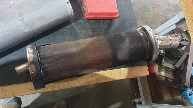

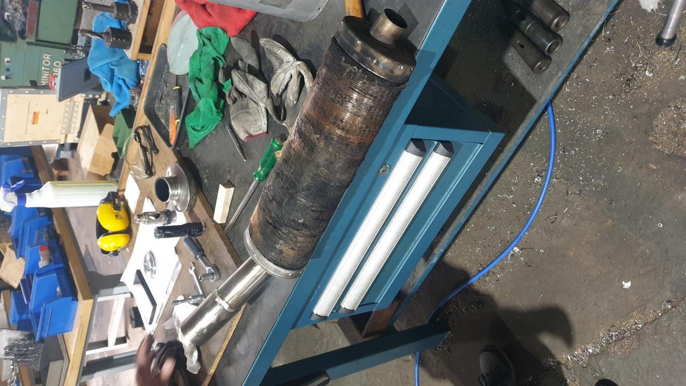

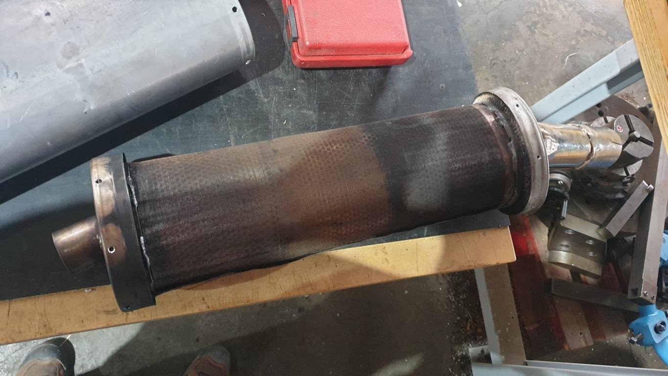

ich wollte nur mal kurz mitteilen, wie es weitergegangen ist mit dem Auspuff.
Also, ich konnte nicht anders und habe Ihn doch zerlegt. Er ist anders als ich gedacht hatte. Ich bin mir nicht sicher, ob hier etwas grösseres umgebaut wurde, oder ob er so ist, was ich eher glaube.
Ich habe erst den hinteren Deckel abgemacht, aber das ist nur ein Deckel mit dem äusseren Rohr. Der eigentliche Schalldämpfer ist ein komplettes verschweisstes Teil. Man macht dann den vorderen Teil auf und kann den ganzen Schalldämpfer aus der Aluhülle herausziehen.
Ich habe dann die Wolle abgemacht und man kann sehen, dass der Dämfer mehere Kammern hat. Das Abgas kommt rein und muss dann auf einer Seite durch ein Loch in die Mittelkammer und geht dann von dort durch ein anderes Loch zum Auslass.
Es sah mir nicht aus, als ob da etwas verändert worden wäre. Ich habe mal probiert wie es klingt ohne Dämmwolle - ziemlich laut - mit einem Lappen - etwas leiser.... Ich habe dann ungefähr die Hälfte der Dämmwolle entfernt und das Ding wieder zusammengebaut.
Jetzt ist er ein klein wenig lauter, aber trotzdem noch ziemlich leise. Ich denke er wird jetzt erstmal so bleiben. Vielleicht werde ich diese operation irgendwann nochmal wiederholen und mit andere Dämmwolle etwas spielen. Mal sehen. Ich glaube, dass dieses Kammersystem einen sehr grossen Einfluss auf die Lautstärke hat und dass es eben so ist.
Naja, jetzt weiss ich wenigstens wie er von innen aussieht.
Viele Grüsse aus Spanien

Beitrag von Gregor » 17.05.2020 18:52
Hallo Gerhard,
Ich habe da nichts gefunden, was irgendwie den Durchlass verengt. Wenn nicht jemand irgendwan das ganze Ding auseinandergenommen und verändert hat, dass ist es ziemlich original. So sieht es auch aus. Vielleicht sind das Toleranzen in der Fertigung, oder mein Hörempfinden ist anders....
Jetzt geht es schon.
Grüsse
