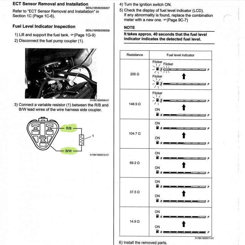

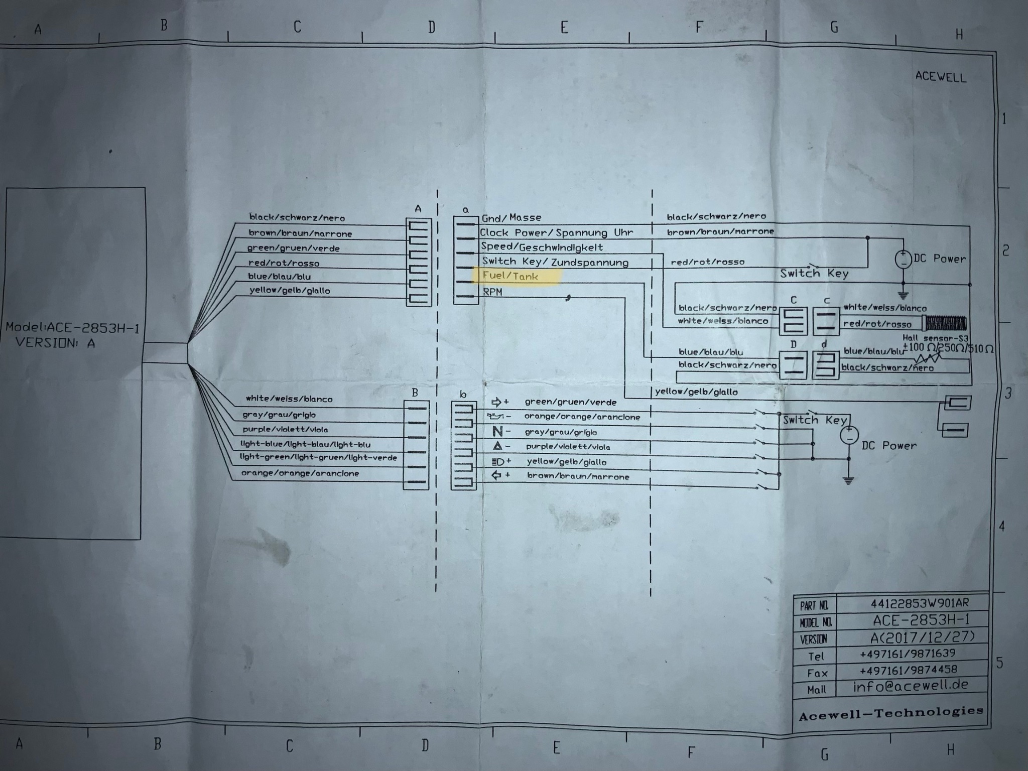

Hi, ich habe heute den originalen Tacho meiner 2017er SV AL7 gegen einen Acewell 2853 getauscht. Bin kein Elektro Experte und hatte Hilfe von einem versierteren Kollegen. Es scheint fast alles korrekt zu funktionieren, jedoch konnten wir nicht herausfinden woher man das Signal vom Tank-Inhalts-sensor bekommt. (Balkenanzeige)
Am Kabelbaum vom Acewell Tacho ist am Tank-Sensor-Kabel nach einem Stecker wies scheint ein Wiederstand eingesetzt welcher wohl dafür sorgt dass die Anzeige 3/4 voll anzeigt. Wenn ich den Stecker mit dem widerstand dran abnehme fällt die Anzeige auf null balken runter. Also vom Acewell gehen 2 Kabel weg die wohl einmal Signal und einmal Masse sind??
Hat jemand eine Ahnung wie und wo ich am Multistecker der SV (der in den original Tacho ging) bzw der Litzen die dort hineingehen das korrekte Signal für die Tankanzeige abgreifen kann und wie ich dann die Kabel vom Acewell damit verbinde?

Hi, ich weiß nicht wie es bei der neuen SV ist, aber bei der Kante K3-K8 war die Reserveleuchte ein gelb-schwarzes Kabel, welches im Tachostecker war. Vielleicht ist es bei der neuen auch so, dass das Tanksignal gelb-schwarz ist...

Danke für die Antwort. Leider kein gelb-schwarzes Kabel...

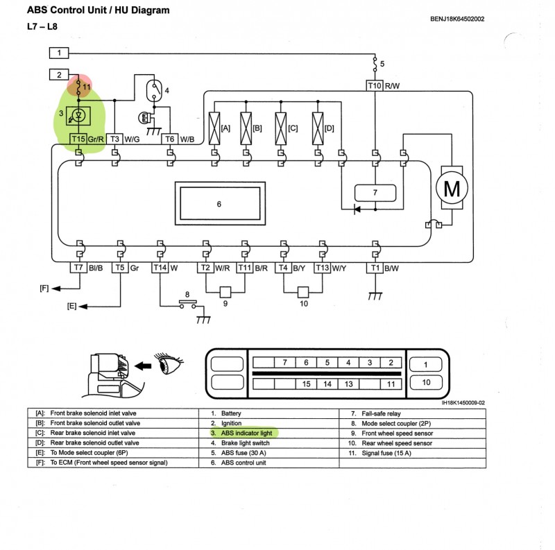

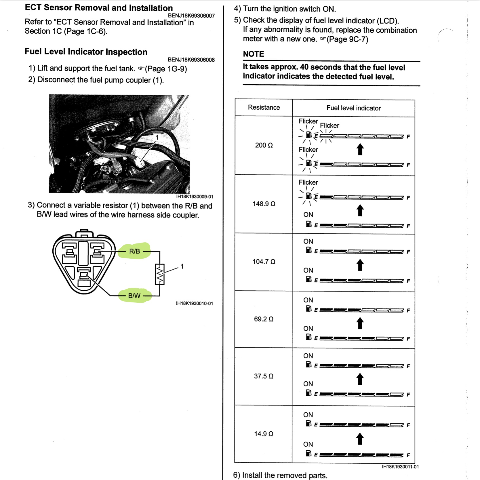

Hab gestern nochmal alles mögliche probiert, bekomme aber nach wie vor den Tankgeber und das ABS Licht nicht zum laufen. Bzw will das ABS Licht auf die Warnleuchte im Acewell legen. Ohne Erfolg.

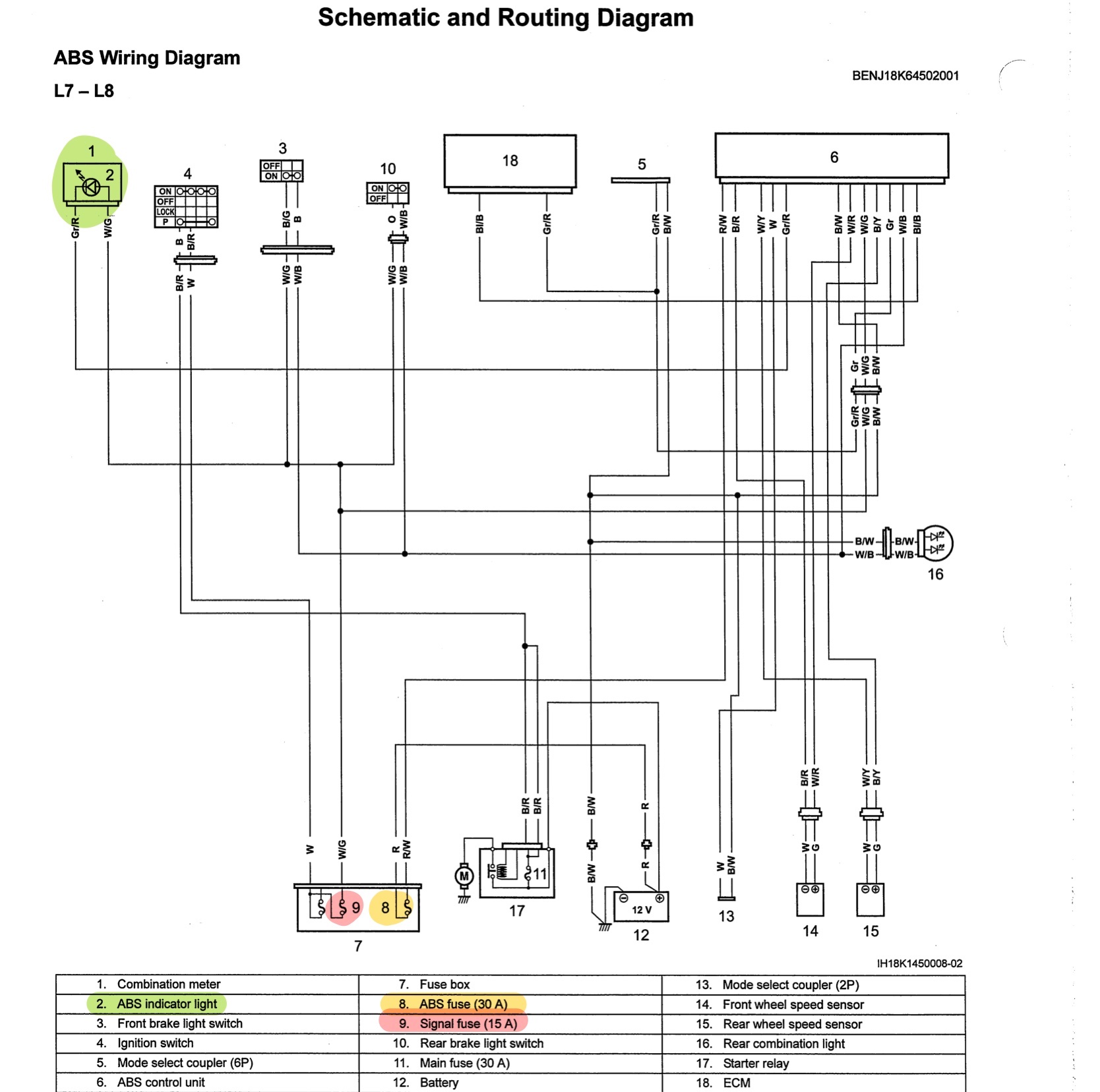

Habe jetzt im Service Heft gelesen dass es ca 40 Sekunden dauern kann bevor der Tankgeber angezeigt bzw ausgelesen wird. Das hatte ich bisher nicht beachtet. Auch, dass es noch eine „Signal“ Sicherung gibt, die vor (oder hinter?) das ABS Licht geschaltet ist. Vielleicht ist die Sicherung durch.. oder die vom ABS. Funktionieren tut es aber noch wenn ich stark bremse. Werd ich morgen alles nochmal überprüfen.
Wäre ärgerlich wenn ich das ABS Licht nicht zum laufen bekomme da ich, soweit ich weiss, ohne die Leuchte keinen TÜV bekomme.. :/

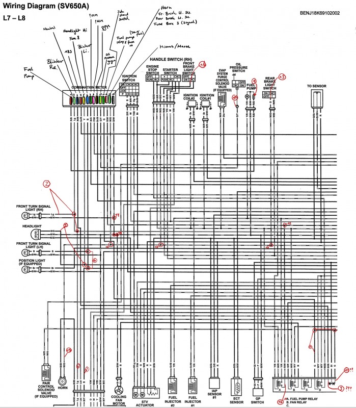

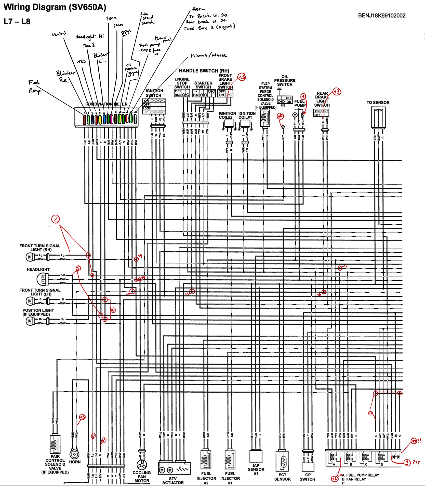

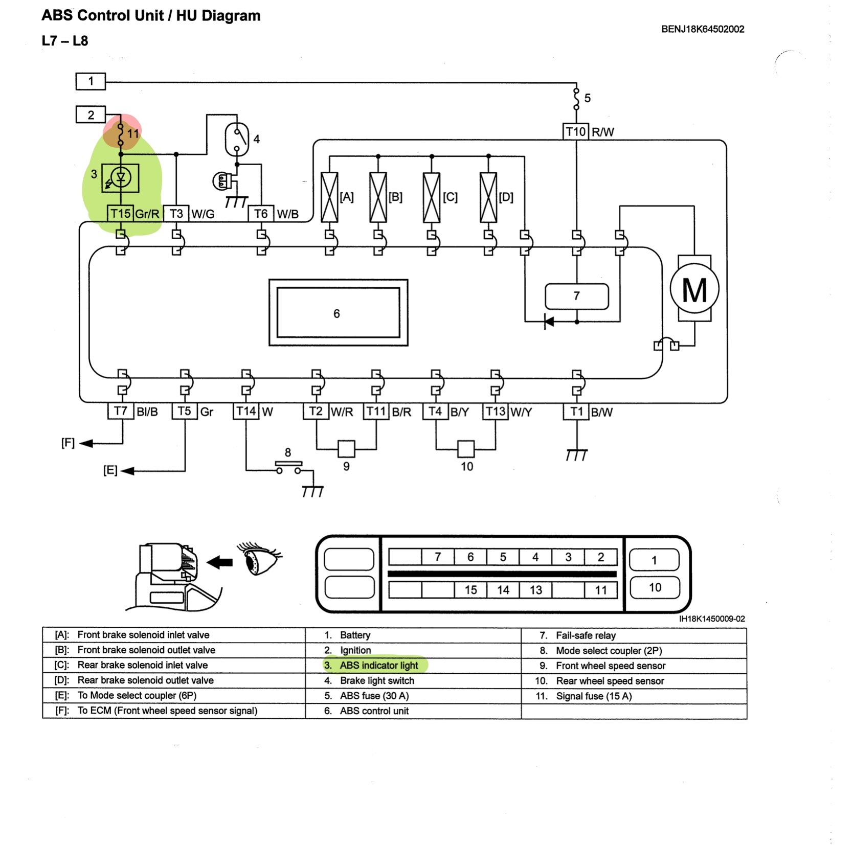

Ich hänge mal die Schaltpläne an mit meinen Krizeleien... Vielleicht hilfts

Tankanzeige läuft jetzt.. war tatsächlich die Rot-Schwarze Litze... hat ein paar Sekunden gedauert bevor die Balken kamen. ABS Licht geht leider nachwievor nicht. Grau-Rot hat nicht funktioniert. Sicherungen sind gut. Hab keine Idee mehr. :/

Wenn ich das richtig sehe ist das grau/rote MINUS vom ABS Steurgerät kommend, das W/G sieht nach PLUS aus. Da die ABS-Leuchte ja eine LED ist ist die Polarität festgelegt.

Danke für den Tip, kann allerdings leider keinen richtigen Schluss daraus ziehen da ich mich nicht gut genug auskenne
Denkst du es ist möglich irgenwie das Signal von der ABS Leuchte auf die Warnleuchte im Acewell zu legen auch wenn die Polarität nicht stimmt? oder hab ich Murks gemacht und kann den Tacho wieder abbauen und mir eine andere Lösung suchen?
Auf der Grau roten Leitung liegen 0 V an, auf der W/G sind es 12 V. Leider passiert auch nichts wenn ich W/G mit der Warnleuchte verbinde...

ich habe mir jetzt mal bei Acewell die Infos angesehen. Willst Du die dreieckige Warn-LED als ABS Lampe nehmen? Ich sehe nämlich keine spezielle ABS-Warnlampe. Ist die für die Geschwindigkeitswarnung gedacht? Frag doch mal beim Acewell Kundenservice nach:
Telefonische Unterstützung und Beratung unter: 07161 / 98 71 639 Mo-Fr: 09:00-12 Uhr und 13:30-18:00 Uhr
