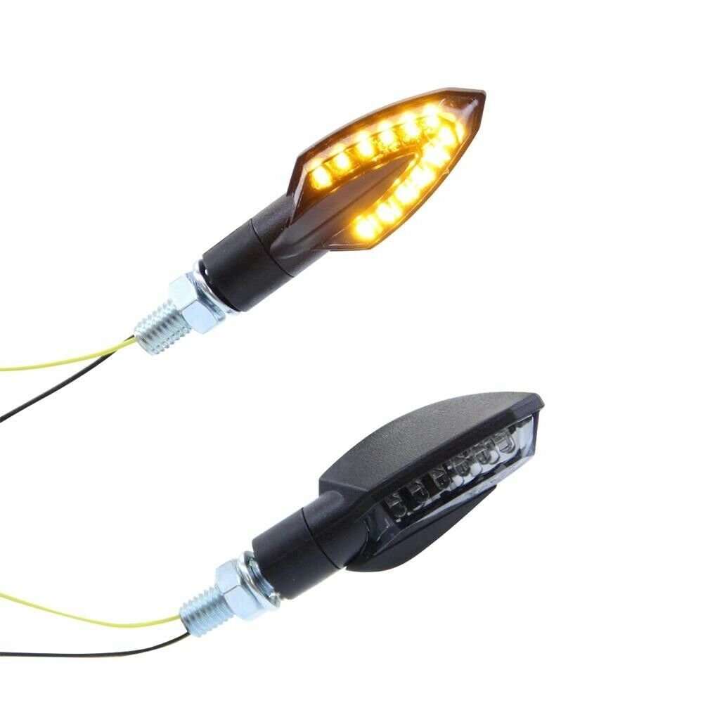

Hallo Freunde,
bin im Besitz einer Suzuki SV650 Baujahr 2001.
Ich möchte gerne auf LED Blinker umrüsten.
Folgende Habe ich gekauft:
https://www.ebay.de/itm/4x-LED-MINI-BLI ... 2749.l2649
Ich habe mehrere Widerstände von Ebay etc versucht, alle für 21 WBirne auf LED und leider binkt entweder gar nichts, oder es blinkt aber immernoch zu schnell oder Frequenz passt zwar, aber in allen Fällen bleiben die Blinker ziemlich dunkel.
Was muss ich tun damit das läuft? Hörte da was von Relais?
Oder was habt ihr verbaut oder empfehlt ihr?
vlg
vlg

...mit relais stimmt dann deine Blinkfrequenz. Denke aber nicht das die noch heller werden. 12.50€/ Stück spricht nicht grad für Powerled's. Min. 50€ / St kosten gute Blinker. Würde da nicht sparen weil schon wg. der geringeren Grösse schlechter sichtbar für nachfolgenden Verkehr...

Na wer weiß, wie die Widerstände angeshlossen wurden
Vielleicht vor dem Einbau mal direkt an die Batterie, um zu schauen, ob die Helligkeit i.O. ist?

Re: LED Blinker SV 650 2001
So Freunde, LED Blinker direkt an Batterie gehalten, mega hell.
Neues Relais eingebaut, LED Blinker ohne das das Motorrad an ist etwas dunkler, Blinkfrequenz passt. Werden die erst ganz hell wenn Motor an? Da meine Batterie einen weg hat muss ich gerade erst laden um es dann zu probieren. Mit dem neuen Relais kalng sie komisch beim Startversuch, Batterie ist halt auch leer.
Welche Batterie empfehlt ihr?
vlg
