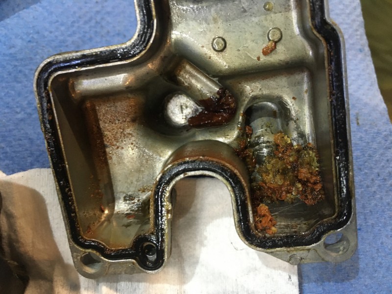

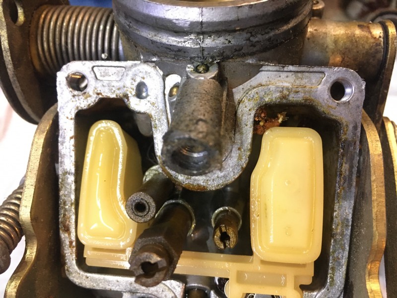

Ich hab euch ein paar Bilder angehängt warim es 3 Stunden gedauert hat bis überhaupt was ging :) .

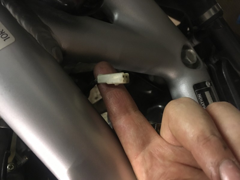

Weiteres haben ich gleich einmal fragen für was der eine Stecker klein (weiß) ist und der andere wo anscheinend ein Kontakt blind gemacht wurde .

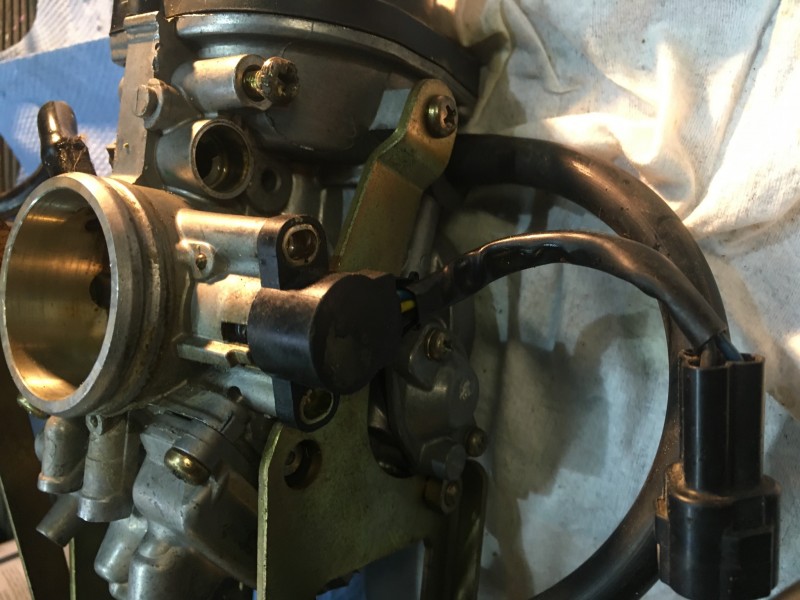

Was ich auch schon öfters gesehen habe der elektrische Anschluss am Vergaser der die Stellung der Klappe weitergibt ...für was ist der gut ?

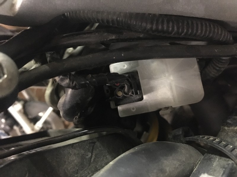

Zuletzt würde ich mich noch interessieren wo der ?g-trak? Stecker sitzt ....weiß jetztnicht genau wie das heißt das die Leistung minimiert im 2-3 Gang . Habe ihn in der Suchfunktion nicht gefunden.

Der Stecker könnte der Anschluss für die Vergaserheizung sein. Jedenfalls hängt der falls keine angeschlossen ist da in der Gegend lose rum.

Danke für die schnelle Antwort!! :) .... gut Vergaserheizung ist ja unnötig sag ich mal :D

Kommt drauf an. Ich habe bei meiner SV eine nachgerüstet, weil ihr im Winter schon häufiger die Vergaser eingefroren sind. Bei echter Kälte ist es kein Problem, da dann die Luft trocken ist, aber bei 0-5 Grad und Nebel ist sie wirklich nützlich.

da hast ja richtig in die :shit: gegriffen mit der Knubbel. Bei der Menge an Rost steht eine Komplettsanierung vom Tank an. Ist bestimmt das kleine Röhrchen im Tank defekt und das Wasser hat den Rest gemacht.
Der TPS am Vergaser gibt die Drosselklappenstellung an das Steuergerät und wenn das nicht optimal eingestellt ist hast Du extremes Konstandfahrruckeln.
Das mit dem entdrosseln vom 2. und 3. Gang kannst vergessen, da merkt man nichts bei der kleinen. Der Gangsensor sitzt hinter der Ritzelabdeckung und am Ende des Kabels am Stecker kannst den Widerstand abklemmen damit die Steuergerät nicht drosselt.

@2blue ja die Vergaser benzinpumpe Hahn hab ich erstmal so gereinigt . Der Tank kommt auf die Mischmaschine mit elektrolyse geht da nichts mehr ... ausser man hätte ein Zaubergebräu zum reinkippen 😃.
TPS .... O mann ich hätte gehofft das nicht so viel elektrischer kram verbaut ist 😃. Okay das heißt was wie stellt man das dan ein ? Fahren und nachjustieren? Oder gibts da einen Trick den Du vill zufällig weiß 😃 ?

A punkto TPS bin ich schlauer geworden ... ich schau morgen im Bucheli nach ... nun tut sich die nächste frage auf ....ist was macht das Ding wenn ich flachschieber montiere ?

das einstellen des TPS ist ganz easy, schau mal hier, da habe ich mal einen Eintrag in die Knowledgebase gemacht.

das mit dem Gangsensor geht vielleicht noch einfacher. Habe gestern mal in alten Bildern gestöbert und da habe ich dieses gefunden wo ich den Sensor der Knubbel umbauen wollte. Muss heute Abend mal schauen wo der Sensor liegt, sollte reichen wenn zwei Leitungen ausgepinnt werden.

Was mache ich wenn ich 5.22 kohm 1.Wert habe aber nicht mehr im 2.Wert wie 1.24 kohm bei dem TPS einstellen lässt ? .... hab ich den verkehrt herum zusammengebaut ?😂
Du hast aber zum messen vom 2. Wert Vollgas gegeben?

@2blue Jetzt schon 😂👍🏻 Danke ... es funktioniert. Was ist eigentlich wenn ich Flachschieber montiere ? der TPS sendet mir ja einen permanenten falschen Wert an die Cdi, das würde bedeuten im schlimmsten Fall Leistungsverlust
