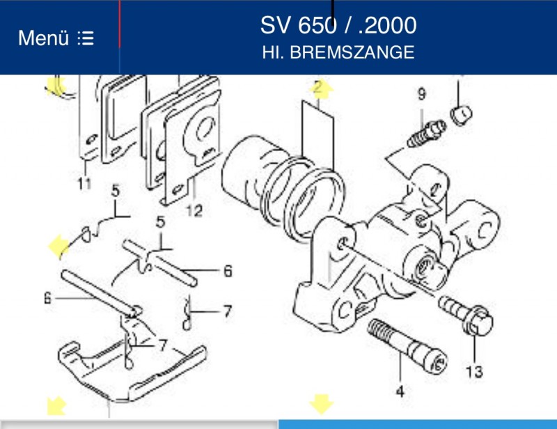

ich frage mich, ob bei meiner Knubbel (nackig, BJ 2000) der hintere Bremssattel tatsächlich nur mit einer Schraube an der Schwinge befestigt gehört :|
Ist seit meinem Kauf vom Vorbesitzer so und auch in der Ersatzteilliste bzw. der dazugehörigen Explosionszeichnung (Bild im Anhang) ist das so dargestellt, kommt mir dennoch spanisch vor dass dann trotzdem eine Bohrung samt scheinbarem Gewinde existiert.
Jetzt steht auch der erste gemeinsame TÜV vor der Tür und ich würde natürlich gerne auf Nummer sicher gehen.
Es handelt sich um Schraube Nr. 13 welche meines Erachtens auch rechts einfinden können sollte. Wie sieht das bei euch so aus? Bin ich damit alleine und tatsächlich so doof, oder gehört das am Ende tatsächlich so?

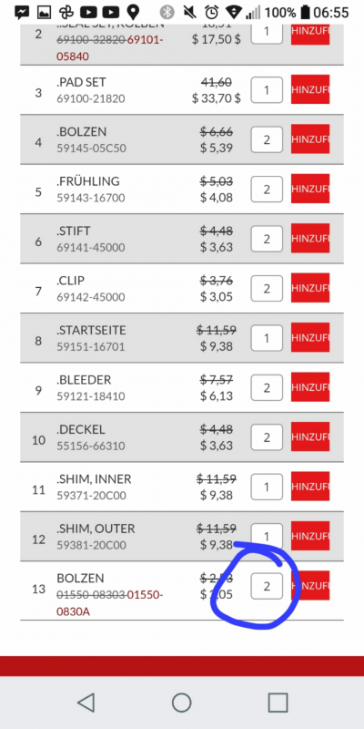

Zur explosionsszeichnung gehört noch ne Stück Liste. Und da steht zwei.
Hier Beispiel aus ronayers
