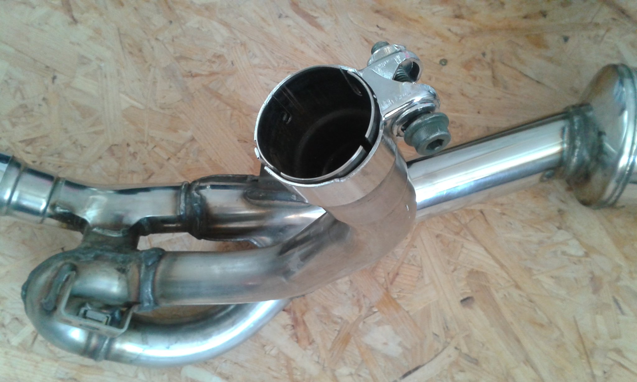

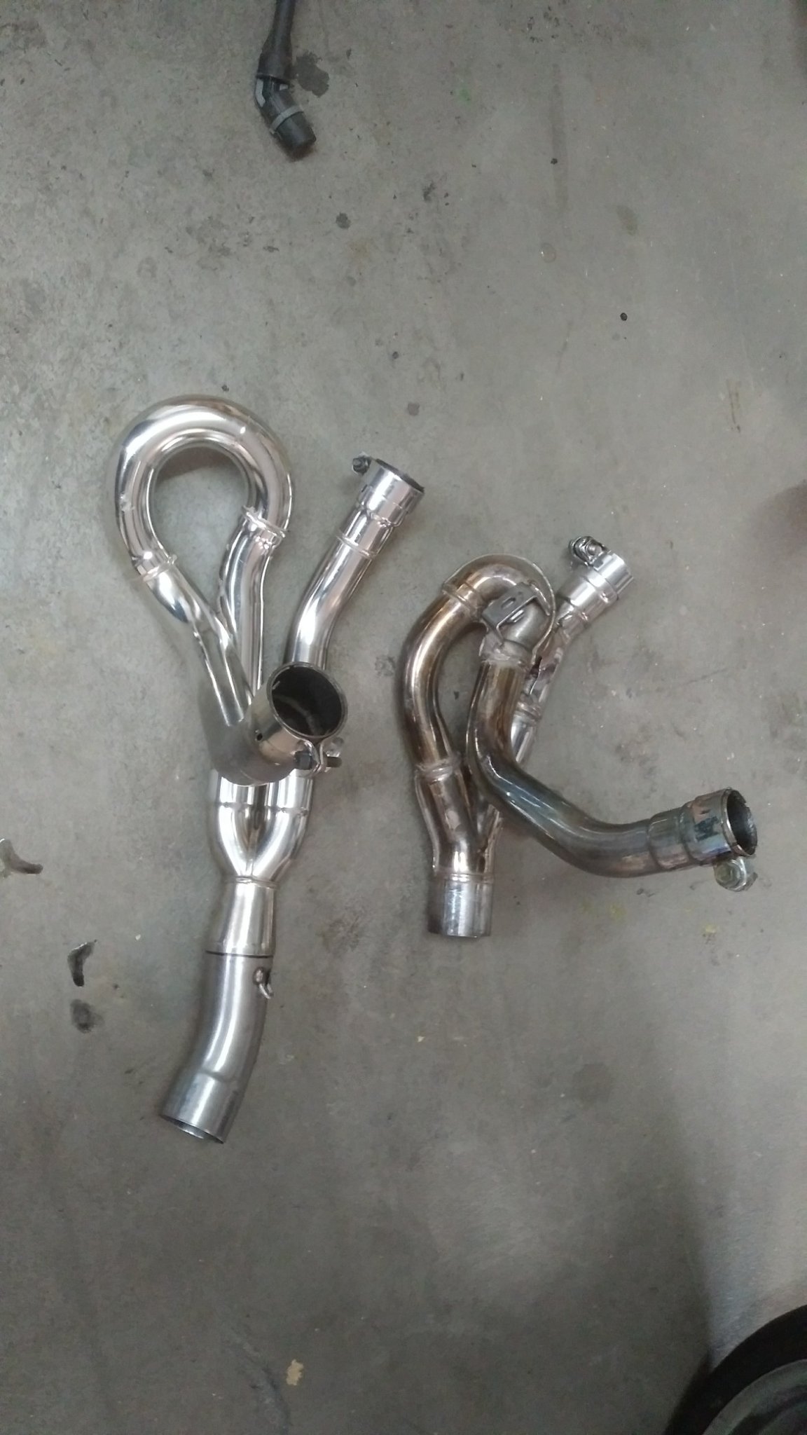

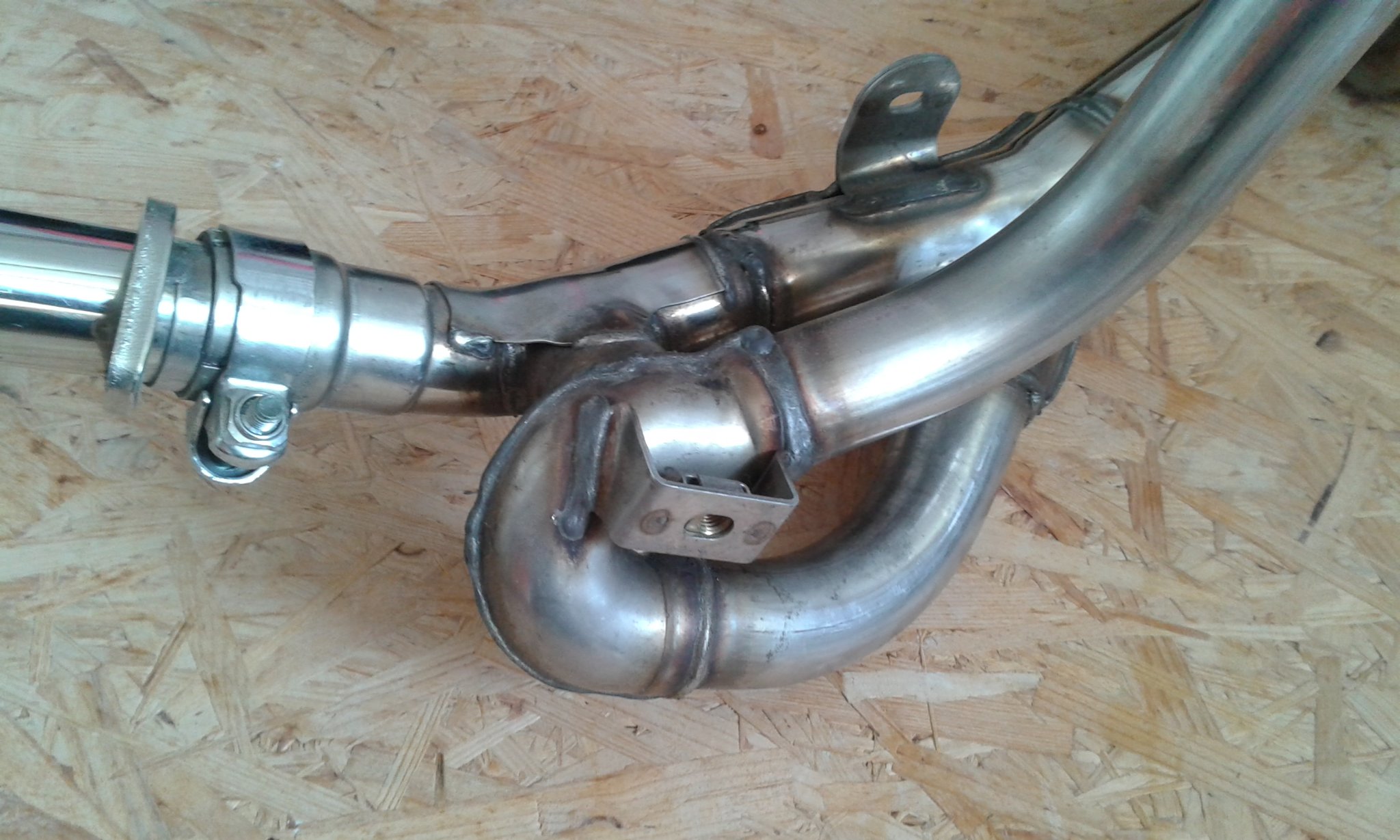

Es sei denn man ergattert eine der mittlerweile sehr seltenen Komplett Anlagen.
Hier z.B. BOS neben abgesägten original siehe auch meine OWL
https://www.ebay.de/itm/Suzuki-SV650S-A ... 3438619689
Wobei ich die für den Zustand zu teuer finde
