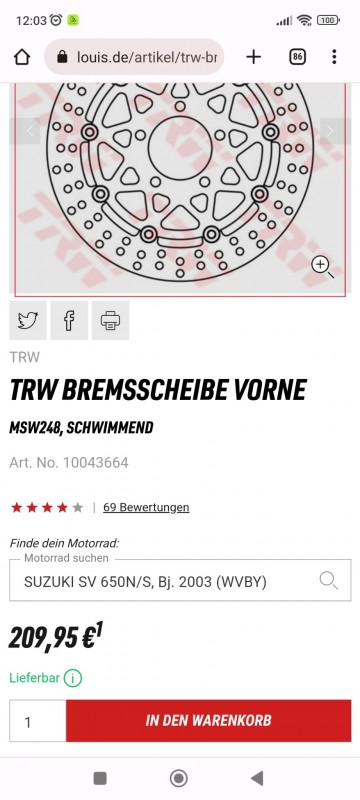

Nabend, kann mir jemand aus dem Stand sagen, welche Bremsscheiben (nur vorne) ich für meine nackte K3 bestellen muss? Die Artikelfilter von Polo und Louis spucken für ein und dasselbe Bike ziemlich unterschiedliche Ergebnisse aus. Jetzt bin ich verunsichert und will nicht doppelt bestellen müssen und das Betriebshandbuch habe ich gerade nicht zur Hand, sorry. :?
Achja, es geht um normalen Alltagsbetrieb ohne sportliche Ambitionen. Muss also nicht unnötig teuer werden. :)

Natürlich gibt's da unterschiedliche Angebote. Es gibt ja auch sehr viele verschiedene Hersteller und Ausführungen. Du musst jauch nicht unbedingt bei LOUIS oder POLO kaufen... (Bei denen kauf ich nur Klamotten, Verbrauchsmaterial und Kleinkram, aber keine wichtigen Technikteile. Muss natürlich jeder selbst wissen...)
Gib doch in die Google-Suche einfach "Bremsscheibe SUZUKI SV 650" ein. Dann findest du jede Menge Angebote von TRW, EBC, PROBRAKE, BRAKING, SPIELER usw. für dein spezielles Modell. Ab 50 Euro pro Stück geht der Spaß los. Vergleiche die Beschreibungen und die Preise. Und achte darauf, dass eine ABE mitgeliefert wird.

Kann doch nicht so schwer sein, eine Bremsscheibe zu finden.
Die Nummer gibst du einfach bei Google ein und kaufst die günstigsten.

Beitrag von jubelroemer » 13.08.2023 12:50
https://www.ebay.de/itm/233859394124?ep ... ition=3000
Bisschen teuer, man kann aber einen Preisvorschlag senden.

Beitrag von Trockensumpfsuppe » 13.08.2023 18:40
Nee, klar, "Bremsscheibe SV 650" kann ich auch bei Google eingeben. :) Manchmal fühlt man sich halt sicherer, wenn man Verschleißteile mit allgemein gültigen Kenndaten sucht, also z.B. "Zündkerze NGK CR8E" statt "Zündkerze SV 650". Aber ich bin fündig geworden, danke euch!
